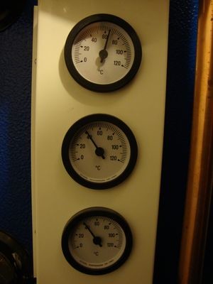

Trögt att få upp värme i ackumulatortanken

Tror inte det, det laddar ju trots allt.obba skrev:

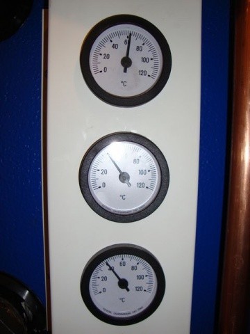

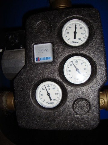

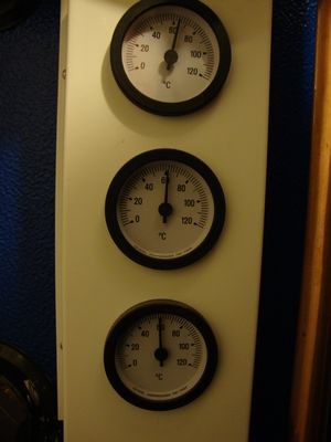

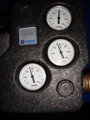

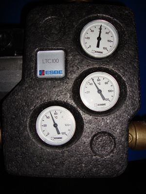

Blev nyfiken och stängde av pumpen och cirkulationen till radiatorsystemet.
Så här ser det ut efter en dryg timmes eldning. Provade också att ställa ner cirk.pumpen på läge I men fick gå upp ett snäpp då tempen i kaminen fick fnatt helt plötsligt. Går just nu på läge II.
Detta är läget efter ytterligare en timme. Ändrade efter detta åter till läge III på laddpaketet.
Sista serien för idag. Kamintemp har legat mellan 68-75° under hela kvällen. Sista timmen med läge III på cirkulationspumpen i laddpaketet. Ingen tvekan om att det är bäst. Dock verkar jag inte komma högre i topptemperatur för tanken än 65°, åtminstone inte under kvällen. Om jag förstått funktionen på laddpaketet så laddar det tanken till samma temp först. Vad händer om jag byter den termiska ventilen i laddpaketet till 70°, behöver jag elda hårdare då? Går kaminen lättare upp i temp för att ladda till tanken samt med högre sluttemp?
Tycker nog du kan prova byta till 70graders termostaten, borde funka fint.
Bara hålla lite koll på tempen i kaminen, du höjer ju vatten tempen där ca 10grader.
Tempskillnaderna på ditt laddpaket, ser liknande ut som på min laddomat 21, men jag kör 72graders termostat, har ca 74-75 från pannan till den, och 65-66 in till pannan. Läge 2 på pumpen.
Du behöver inte elda hårdare, snarare hålla koll så du inte eldar för hårt...

Noone, ja, jag menar vattentempen i kaminen.
När du körde trycktest på din kamin
, körde du på högsta hastigheten på laddpaketet? Ett sätt är annars att öka hastigheten, jag har provat.....

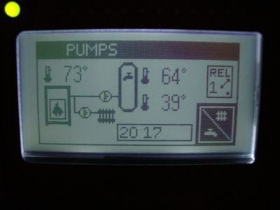

En annan sak, när jag fortsatte att elda ikväll började det klucka i övre delen av ack.tanken. Tempen var ungefär 64­° i hela tanken och jag funderar varför det låter så. Är genomströmningen från laddpaketet som kan låta så?

Iochmed att hela laddpaketets flöde går genom tanken när den är såpass varm, så jodå, mycket trolig orsak till kluckandet.
Men såfall har du luft i tanken, lufta lite kanske.
Jag vet inte hur/om trycktest är gjort, överlämnade allt sånt till firman som gjorde installationen.Jasse64 skrev:Noone, ja, jag menar vattentempen i kaminen.
När du körde trycktest på din kamin, körde du på högsta hastigheten på laddpaketet? Ett sätt är annars att öka hastigheten, jag har provat.....
En annan sak, när jag fortsatte att elda ikväll började det klucka i övre delen av ack.tanken. Tempen var ungefär 64*° i hela tanken och jag funderar varför det låter så. Är genomströmningen från laddpaketet som kan låta så?
Har oxå haft kluckande ljud, men de har har försvunnit när jag har fyllt på vatten i systemet eller i samband med att kaminen har kallnat och att de vattnet som har expanderat upp till kärlet på vinden har runnit tillbaka.
Vad har du ställt in vattentempen som "systemet reglerar efter" på?Jasse64 skrev:
Du vill att tanken ska ladda med högre temp, varför då?
Varför byta till en högre temp på laddtermostaten? Det sänker verkningsgraden, dvs hur stor del av effekten som går till tanken istället för ut i rummet och skorsten
Det känns som att du vill förändra något utan att riktigt veta varför
Det beror till stor sannolikhet på att luft samlas i den felaktigta anslutningen till tankens topp. Det bör visa sig tydligare om du får upp tempen i tankenJasse64 skrev:
