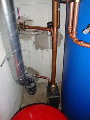

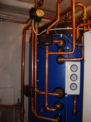

Matss, du kan jämföra med principskissen som stämmer ganska bra med verkligheten. Bilden är tagen så att cirk. pumpen i laddpaketet är mot väggen. Nedre röret är alltså retur till kamin, övre är utlopp från kamin. Det övre röret sammankopplas med det raka stående röret som går upp till tankens topp.

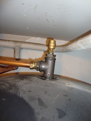

Några fler bilder. Denna bild av tanken är tagen högre för att visa det raka röret som vinklar av mot tanktoppen.Matss skrev:

Den sista bilden är ett exempel på hur man INTE ska koppla. Kopplingen kan dock förbättras genom att man sätter en behållare/grovt rör så att några liter luft kan samlas utan att cirkulationen hindras.
Sen byter man den automatiska luftaren mot en vanllig avtappningskran (R15). Den billiga sortens avluftare som visas på bilden funkar på sin höjd några år, sen har den ärgat/kalkat igen.
Ok, det är dock intressant hur man skulle kopplat istället och du får gärna utveckla var du menar att det grova röret/behållaren skulle monteras.Matss skrev:Den sista bilden är ett exempel på hur man INTE ska koppla. Kopplingen kan dock förbättras genom att man sätter en behållare/grovt rör så att några liter luft kan samlas utan att cirkulationen hindras.
Avluftaren är en billig sak så det är ett mindre problem. Finns för övrigt väldigt mycket bättre grejor som fixar det automatiskt har jag förstått.
