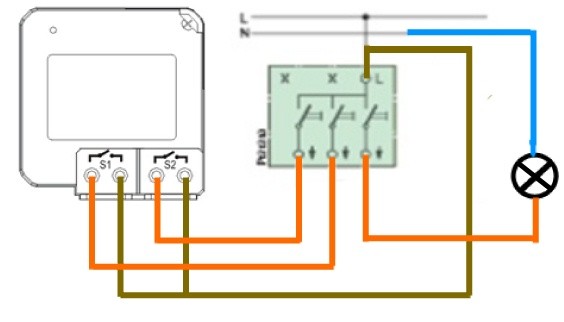

Kan bara uppdatera med att detta funkar utan problem.
Enligt instruktionen till sändaren så är det dom högra anslutningarna på S1 och S2 som skall kopplas ihop vid en kronbrytare. Har nu gjort det med en trippelkron, och dom gemensamma på Nexan sitter på fasen. Fortfarande potentialfritt fast hela Nexa sändaren åker 240V upp och ner i 50 Hz relativt nollan och den tredje knappen styr 230 direkt till en lampa.

Sweet att du hittade en lösning. Då kanske man kan nyttja den i framtiden. Det är ju en smidig sändare!
Koppling enligt nedan funkar bra
I manualen på Nexas hemsida är kopplingen för sändaren FEL!!!, bilden nedan. I manualen som kommer med sändaren är kopplingen rätt och enligt bilden ovan.
Det tänjer lite på begreppet potentialfritt bara... Det gäller att sändaren befinner sig i en sant potentialfri miljö som dosan förhoppningsvis erbjuder. Men hur går t.ex batteribyte till? Man bör nog bryta strömmen då.
