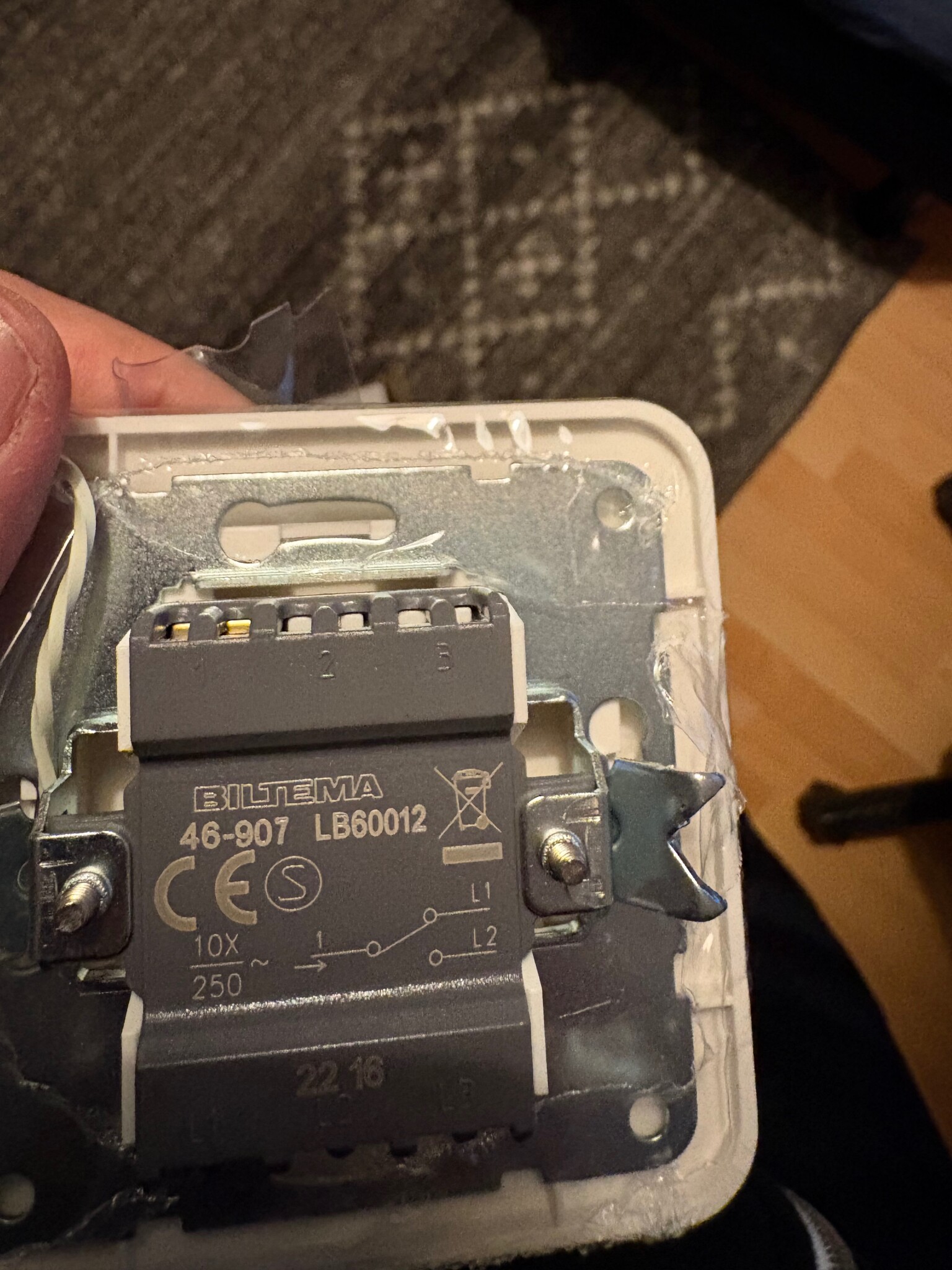

Hej ! Jag ska byta en strömställare nu när jag öppnade den gamla så finns det bara två kablar kopplade till den gamla , det är en vit och en blå. Blå antar jag är tändtråden och vit är nog fasen. Jag har byt flera idag och alla fungerar men just denna har problem med. Köpte strömställaren från biltema. Den har en ingång för L1 och antar fasen ska in där sen har den två ingångar där de står 1 och 2 och antar tändtråden ska in kopplat på 1 eller har jag gjort fel? Någon som kan något om detta och hur man kopplar in det

Här har vi den nya

Vad är problemet? Det finns ju ett schema där som visar vad de olika anslutningarna är.

Antar så fasen inkommande kopplas till 1 och tändtråden till L1
Fungerar inte alls
Med bara två trådar spelar det ingen roll vilken anslutning på en enpolig brytare man kopplar kablarna.
Tänds lampan om du kopplar ihop kablarna utanför brytaren?
fas in på 1, lampa tändtråd ut på L1 eller L2 beroende på hur du vänder brytaren.
Tänds ampan pm du kopplar ihop kablarna utaför brytaren?
Ska testa ifall det tänds så där , problemet är jag hann inte kolla om lampan fungerade alls innan jag bytte.
Fas pil in, tändtråd L1 eller L2

Var har du "pil in" förutom i schemat?
De tre anslutningarna (bara en "aktiv") på ovansidan är märkta "1", "2" & "3", de tre anslutningarna (två "aktiv") på undersidan är märkta "L1", "L2" & "L3".
Pil in är samma som 1, antar TS kan lista ut det
