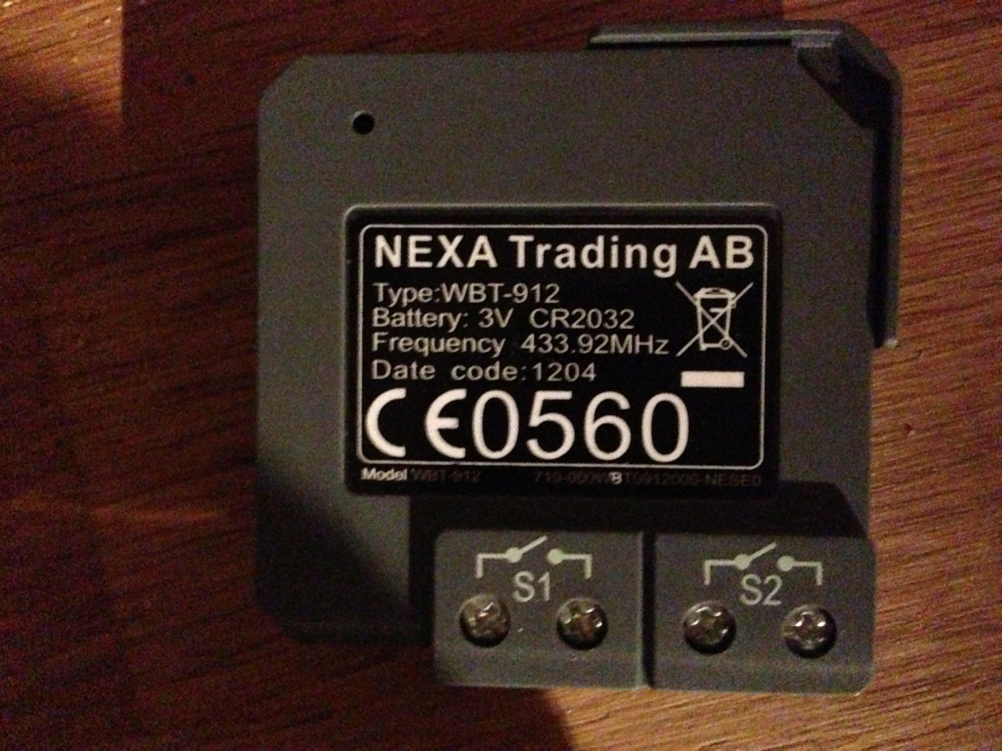

Tänkte koppla på en nexa-sändare i en av brytare i vardagsrummet.
Se bild för modell och koppling av nexa-sändaren.
I dosan sitter redan en dimmer som jag tänkte montera lös eftersom den inte används.
Hade en tanke att jag skulle finna en Eljo/schnider Trend brytare med 3 knappar som samtidigt inte är sammankopplade öht. Så det får inte vara gemensam ingångstråd för att sedan delas upp i 3st tändtrådar. Eftersom nexan inte tål växelspänning utan skall kopplas på en potentialfri koppling för att inte förstöras.
Finns det en sådan brytare på marknaden? Och vad skall jag leta efter?
Köpte nyss en dubbeltrapp brytare, men då kan jag endast styra utgångarna till nexan, ej den befintliga 230v-kopplingen.
Tacksam för all hjälp

3X1-polig är ju tre separata "poler" utan ngn koppling ihop som kron brytaran tex har. Då har du två poler till NEXAn och den tredje till 230.f91jsw skrev:
http://www.brytare.se/om-strömbrytare-5905091
Om jag har fattat det rätt så är det samma fas till alla tre brytare. För att sedan delas upp till ex 3st olika lampor. Det ställer till det för nexan. Eftersom den inte får kopplas till någon spänning.TeroM skrev:
Men, för att lösa detta med att Nexan inte får spänningssättas, så rent elektrisk skulle det gå att ansluta ena från Nexa S1 och S2 (dom i mitten har jag för mig kan kopplas ihop) till den gemensamma anslutningen på brytaren och andra sidan av S1&2 på brytarna. Det betyder ju att du har en potential på Nexan men det är bara i referens till nollan, Nexan i sig är inte spänningssatt.
Säker på detta? Ifall man läser bruksen så får man absolut inte koppla 230v till nexan.TeroM skrev:Men, för att lösa detta med att Nexan inte får spänningssättas, så rent elektrisk skulle det gå att ansluta ena från Nexa S1 och S2 (dom i mitten har jag för mig kan kopplas ihop) till den gemensamma anslutningen på brytaren och andra sidan av S1&2 på brytarna. Det betyder ju att du har en potential på Nexan men det är bara i referens till nollan, Nexan i sig är inte spänningssatt.

Är det inte bara att byta vippan mot tre st separata som man snott från motsvarande 1+1+1 (3x1-polig)?TeroM skrev:
Bara en tanke - har aldrig provat.
Om det funkar så har det ju löst problemen. Ska åka förbi elfirman innan jobbet imorgon och höra med dem.Bo.Siltberg skrev:

Står: ● Endast inkoppling med potentialfri kontakt. Ej för växelströmsanslutning. (Ej 230 V!)fgo skrev:
Och kopplar man som jag skrev så är det potentialfri kontakt. Går det att byta vipporna från en 3x1 till en 1x3 och få funktionen är detta tydligare. Har exxact 3x1'or i bra att ha lådan, skall se om jag hittar en 1x3 imorgon och kan testa. Funkar det får 3x1'an återfödas som en 1x1.
Detta är i eget intresse med, jag är på gång att göra samma koppling
Kan bara uppdatera med att detta funkar utan problem.TeroM skrev:Men, för att lösa detta med att Nexan inte får spänningssättas, så rent elektriskt skulle det gå att ansluta ena från Nexa S1 och S2 (dom i mitten har jag för mig kan kopplas ihop) till den gemensamma anslutningen på brytaren och andra sidan av S1&2 på brytarna. Det betyder ju att du har en potential på Nexan men det är bara i referens till nollan, Nexan i sig är inte spänningssatt.
Enligt instruktionen till sändaren så är det dom högra anslutningarna på S1 och S2 som skall kopplas ihop vid en kronbrytare. Har nu gjort det med en trippelkron, och dom gemensamma på Nexan sitter på fasen. Fortfarande potentialfritt fast hela Nexa sändaren åker 240V upp och ner i 50 Hz relativt nollan och den tredje knappen styr 230 direkt till en lampa.
