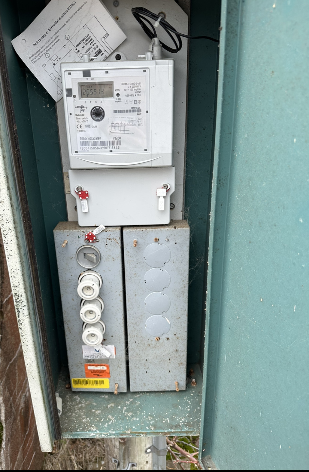

Skulle behöva ett trefasuttag placerat intill mätarskåp som sitter på en stolpe. Skåpet är dock av gammal typ och det finns ej några platser med DIN skena för montering av jordfelsbrytare och säkringar.
Går det byta ut den högra ”centralen” till något med plats för jordfelsbrytare och säkringar eller är det nytt mätarskåp som krävs?

Du kan ju sätta JFB och säkringar i en egen liten kapsling på utsidan av skåpet, precis vid uttaget.

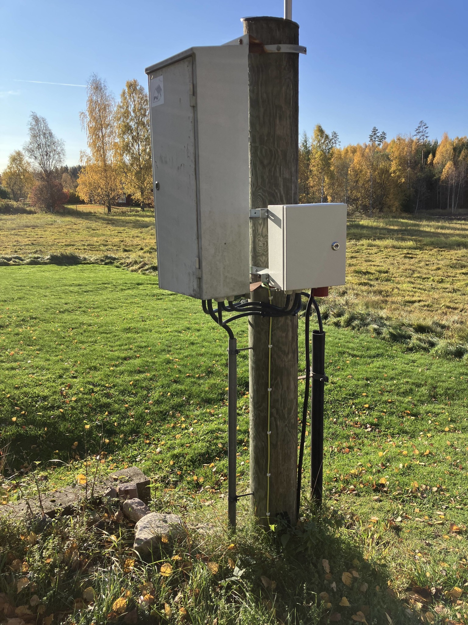

Finns det några kapslingar som är extra lämpliga för detta? Antar att du menar något sånt här men med ett uttag under:
Kapsling i den miljön behöver bara vara IP 44 men ta gärna en som är IP 55 eller 67. Använder du en PSA https://www.malmbergs.com/Products/2160559 den behöver 4 moduler så en https://www.malmbergs.com/Products/2012646 och under ett https://www.malmbergs.com/Products/2426250 under lite kablage och allt skruvat på skåpets sida.

Tak och väggar behövs inte det blir helt tätt uppåt och på undersidan ska det vara ett litet avrinningshål för ev kondens. OCH det finns andra fabrikat, det du ser här är bara exempel.

Precis som elmont skriver. Helst ska också uttaget upp på 1,7 m eftersom CEE-uttag inte har något vettigt petskydd.
