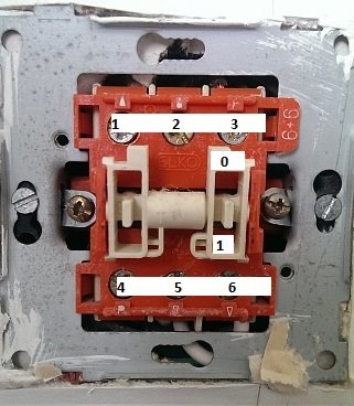

Så här går kablarna.
1 - Brun, går ut till utebelysning
2 - Ingenting
3 - Svart inkommande kabel
4 - Svart kabel som kommer från 3an
5 - Vit, lampa inomhus
6 - Vit, lampa inomhus
Sätter jag högra brytaren i läge 0 får jag signal mellan 3an och 5an, i läge 1 får jag signal mellan 3an och 6an. Den vänstra brytaren ger signal i 1 respektive 2, från 4an.
Det här förstod ni säkert redan, men jag ville bara klargöra.
När man kommer in, innanför dörren sitter det en taklampa i taket. Den lampkontakten har två vita som går in. Den andra lampan, lite längre in i hallen har bara 1. Ingen av lamporna kan tändas från någon annan strömbrytare, om det inte har funnits någon annan någonstans tidigare. Frågan är då hur jag tar reda på varför den ena lampan har två vita kablar?
Av de vita i första lamputtaget är den ena från brytaren och andra går vidare till uttaget för lampan längre in, det är troligtvis så och du kan testa att dra lite i den bortre så ser du om det rör sig vid den första. Den vita vid brytaren som inte tänder lamporna kan du isolera i dosan med en ubåt e.dyl och inte koppla in. På en av bilderna i takdosorna verkar en vit tråd vända tillbaka in i samma rör, det kan vara den oanvända så dra lite där också så kanske det klarnar mer.
Oavsett är det inte sämre eller farligare om du får till samma funktion som tidigare med din nya brytare och lämnar du den onödiga vita utanför är det bara bättre än tidigare.
Någonstans är det där en trappkoppling...............

tommib
Det är ju väldigt konstigt om det är så att den ena vita går till ena lampan och den andra till den andra. Det skulle innebära att de två lamporna inomhus inte går att tända samtidigt utan skulle växla. Så jag håller med, det måste vara en trappkoppling någonstans på vägen. Leta efter övertapetserade dosor. Dra lite i de vita trådarna och se var det rör sig.
Tack för era tips, jag ska dra i helgen för det är så mörkt man kommer hem på dagarna numera.
