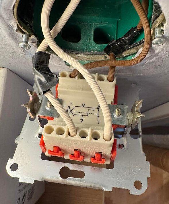

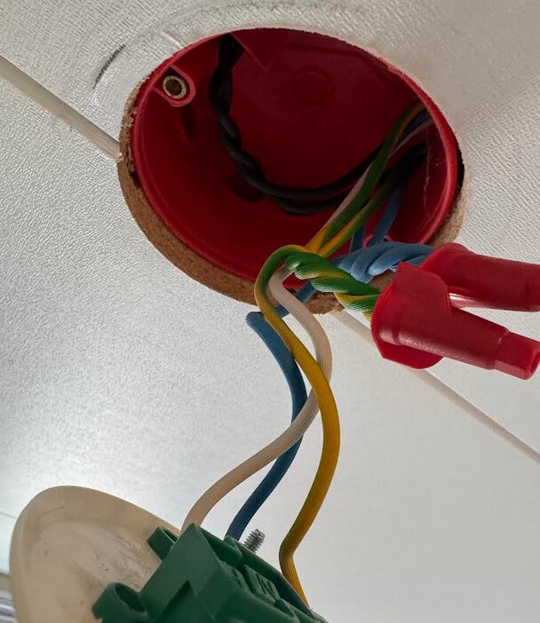

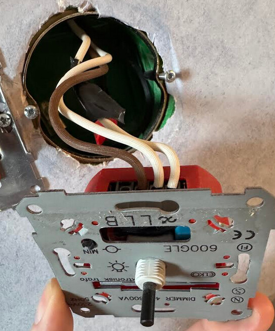

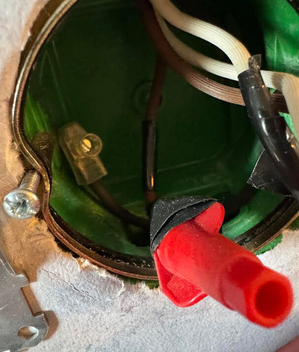

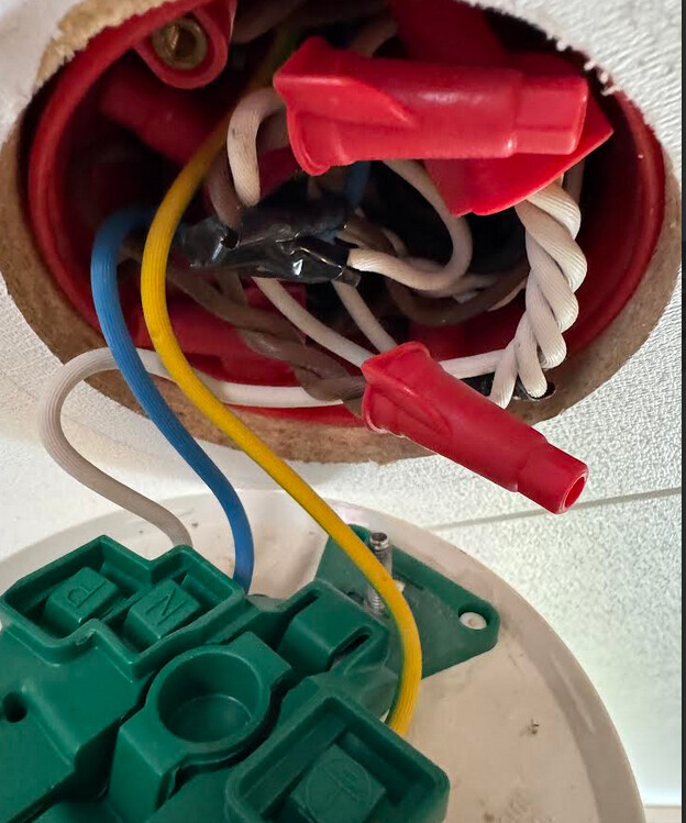

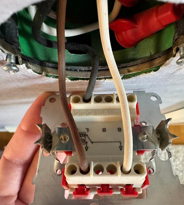

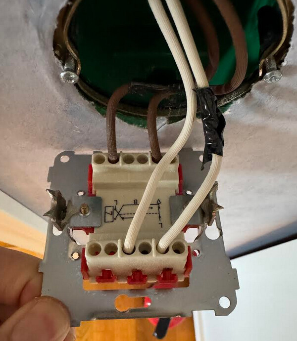

Vi har ett allrum med fyra brytare som styr två lampor varav en brytare är en dimmer. Vi vill byta dimmern mot en trappvippbrytare, gör alla brytare återfjädrande och koppla in en plejdpuck. Vad jag förstår så ska man installera plejdpucken antingen bakom den nya trappbrytaren, där dimmern sitter idag (sen bild 4), eller uppe i takdosan för lampa 1 (se bild 5). Problemet är att det inte finns någon nolla vid någon av brytarna och att takdosan är knökfull. I flexröret som går från takdosan till dimmeruttaget är det fem kablar varav en svart och en brun inte är inkopplade så jag vet inte om det går att få in en blå där? Detta är på en övervåning så det finns tillgång till flexrören och takdosorna från vinden.
Vissa kablar är markerade med svart tejp, gissningsvis för att det saknades tillgång på andra färger. Känns inter seriöst? Varför är det framdraget en extra svart och en extra brun till dosan där dimmern sitter (se bild 4).
Har jag tänkt rätt med ovanstående och vad tror ni blir bäst att göra? Får man och går det att dra 6 kablar i 16mm flexrör?
Edit: Kanske finns det en större takdosa man kan byta mot, finns det dosor som man kan öppna från baksidan?
Tack på förhand.

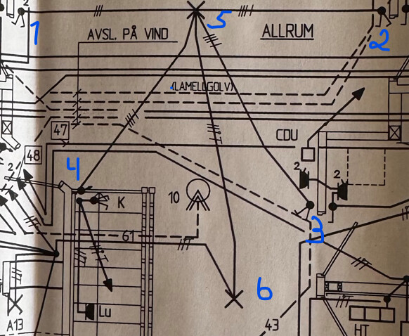

Övrsiktsritning:
1. Korsbrytare markerad 1
2. Korsbrytare markerad 2
3. Trapp markerad 3
4. Trappdimmer markerad 4
I samma dosa finns också en enkel brun och en enkel svart som inte är inkopplade
5. Takdosa(lampa 1) där allt är kopplat. markerad 5
6. Andra takdosan (lampa 2).

Använd nån av brun eller svart som inte används bakom dimmer som dragtråd för att dra i en blå N ledare.C chemma skrev:Hej,

Den svarta behöver jag till plejdpucken men den bruna skulle jag kunna använda för att dra in en blå. Men undrar varför dom finns där? Ser också att det finns en vit och en brun vid den andra trappbrytaren som inte används.J J-banan skrev:
