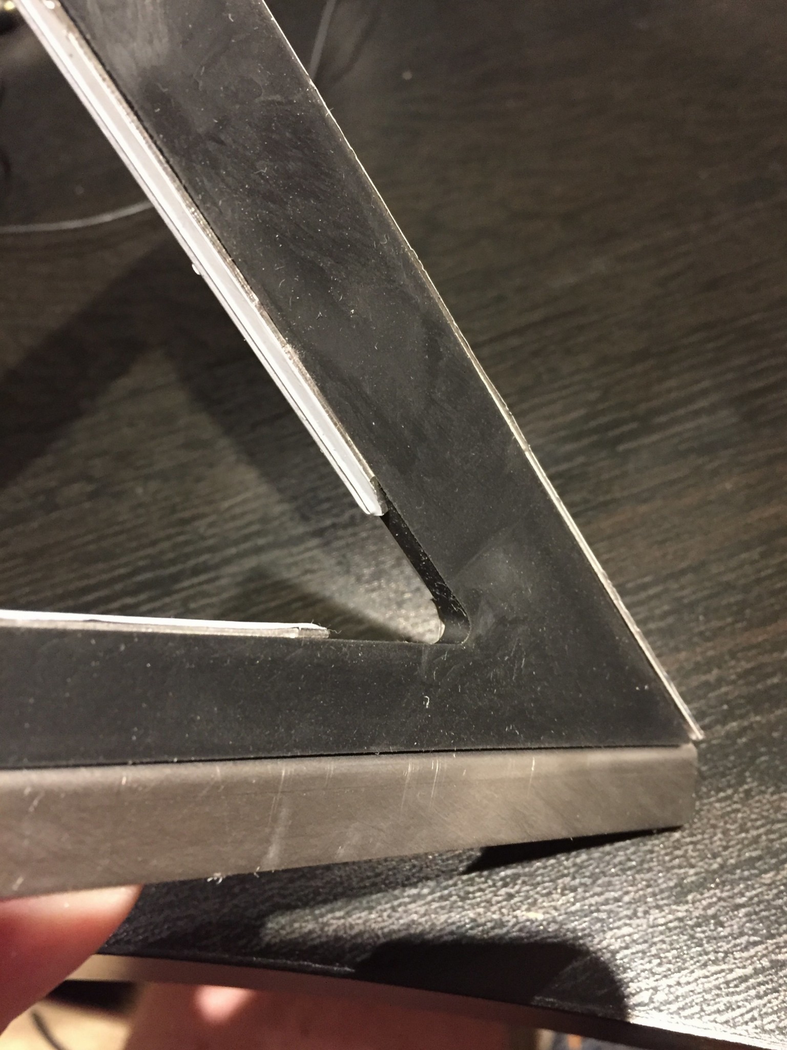

Hej, jag är mitt i en badrumsrenovering och tätskiktet är lagt. Jag har en väggnära hörnbrunn från unidrain och blir inte riktigt klok på hur detta är tänkt att fungera:

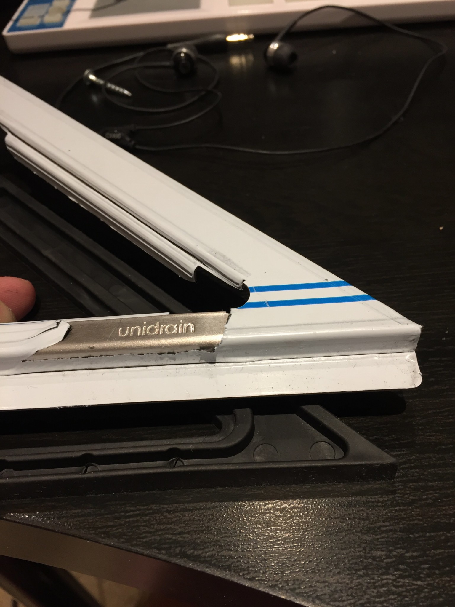

1. Det står i manualen att man inte ska dra tätskikt under gallerramen. I all hast (och med erfarenhet från traditionella brunnssilar som man fixerar i fixet) förutsatte jag att man menar den lösa plåtbiten som man lyfter bort när man ska rensa etc. och man inte ska se tätskikt ligga synligt i den färdiga brunnen Jag blir dock osäker, är det så att man menar själva ramen som man lägger gallret i som jag bifogat bild på? Isåfall har jag dragit tätskiktet för långt in på brunnen. Någon som vet vad som är rätt och vad skadan är om jag tänkt fel? Jag har ringt och pratat med LIP (som är det tätskikt jag använder) och på honom så lät det som att det inte var några problem och att han tänkte som jag. Det lät dock som att han sköt lite från höften med svaret...Unidrain har semesterstängt.
2. Under ramen, som man ansluter klinkern till, så medföljer en gummiram som passar under den rostfria triangeln. Den har ett hål som positionerar ramen i förhållande till brunnen via en tapp som passar i hålet. Men, den gummiramen tätar ju mot brunnsytan och skapar en sarg så att vatten som rinner på tätskiktsytan inte kan ta sig ned i avloppshålet?! Kontaktpersonen på LIP tyckte detta lät konstigt precis som jag, klinkerfogen närmast brunnen kommer ju alltid att stå blöt? Har denna gummibussning någon koppling till fråga 1, att det måste vara en helt slät yta för att slutat tätt? Eller att ramen kan över tid komma att skava hål på tätskiktet? Jag hajar inte riktigt lösningen.
3. Traditionellt så limmar man ju ner ramen med fix (som ju släpper igenom vatten). Med denna produkt så förstår jag inte hur ramen är tänkt att fixeras? Ramen har endast en liten fläns som man lägger klinker över, i övrigt ligger den ju helt "lös" förutom att man ansluter med fogmassa, men den har ju ingen limmande effekt?
Någon som monterat unidrain och kan upplysa mig?

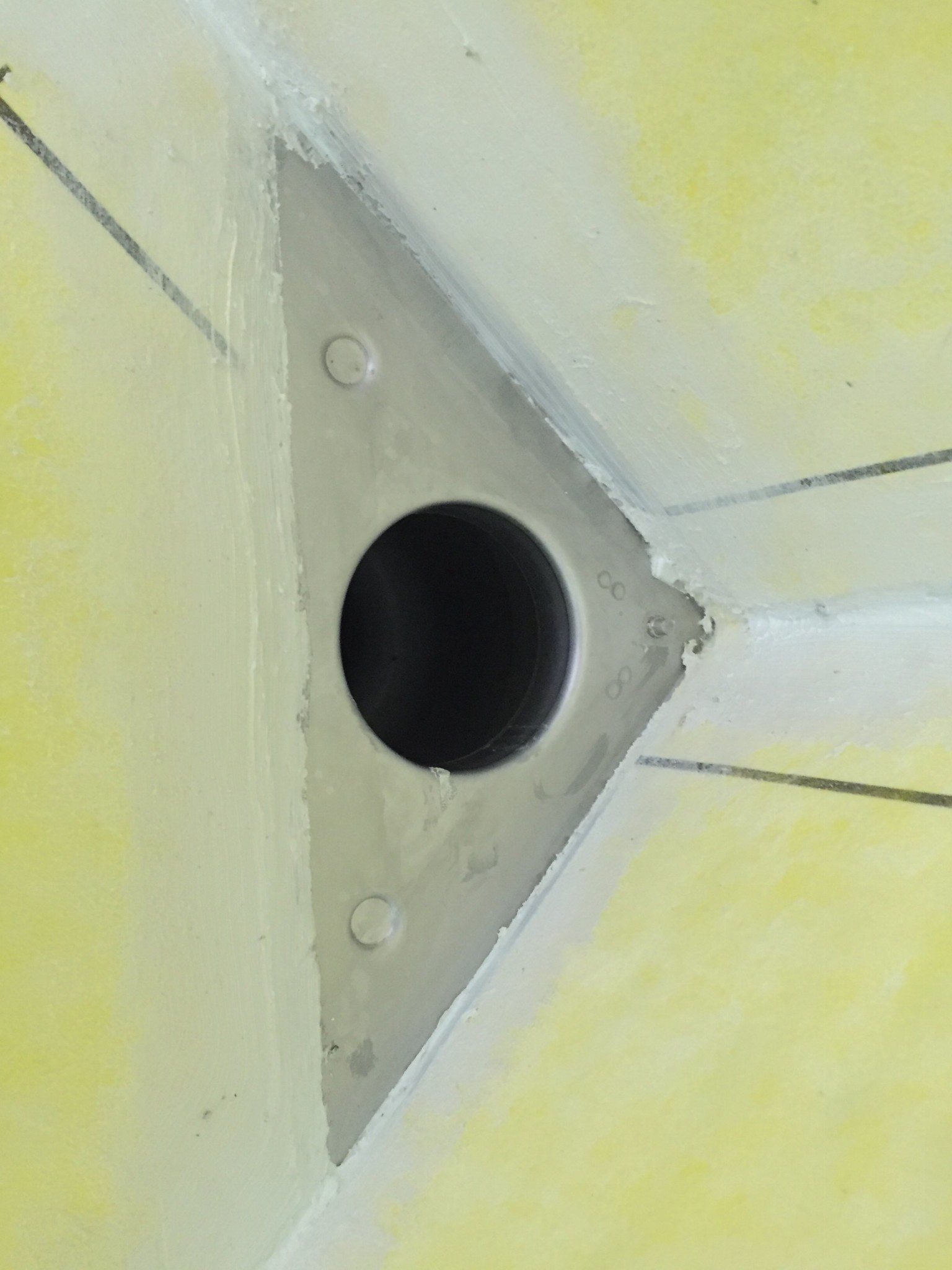

Tätskiktet ska ansluta ut på det rostfria som du ser ut att ha gjort på den nedre bilden men det görs på olika sätt med olika tätskikt och Lip kan jag inte så här på rak arm.

Jag hittade en liten illustration i manualen där man ser att man med "gallerram" menar själva ramen, inte gallret. Så det bliv till att skära tillbaka folien något och försegla kanten på nytt. Ram+gummi skall alltså vila på plåtrent. Gummit är precis lika hög som ramen är djup så den kommer ju ligga an mot brunnsplåten. Märkligt.Paul-Staffanstorp skrev:

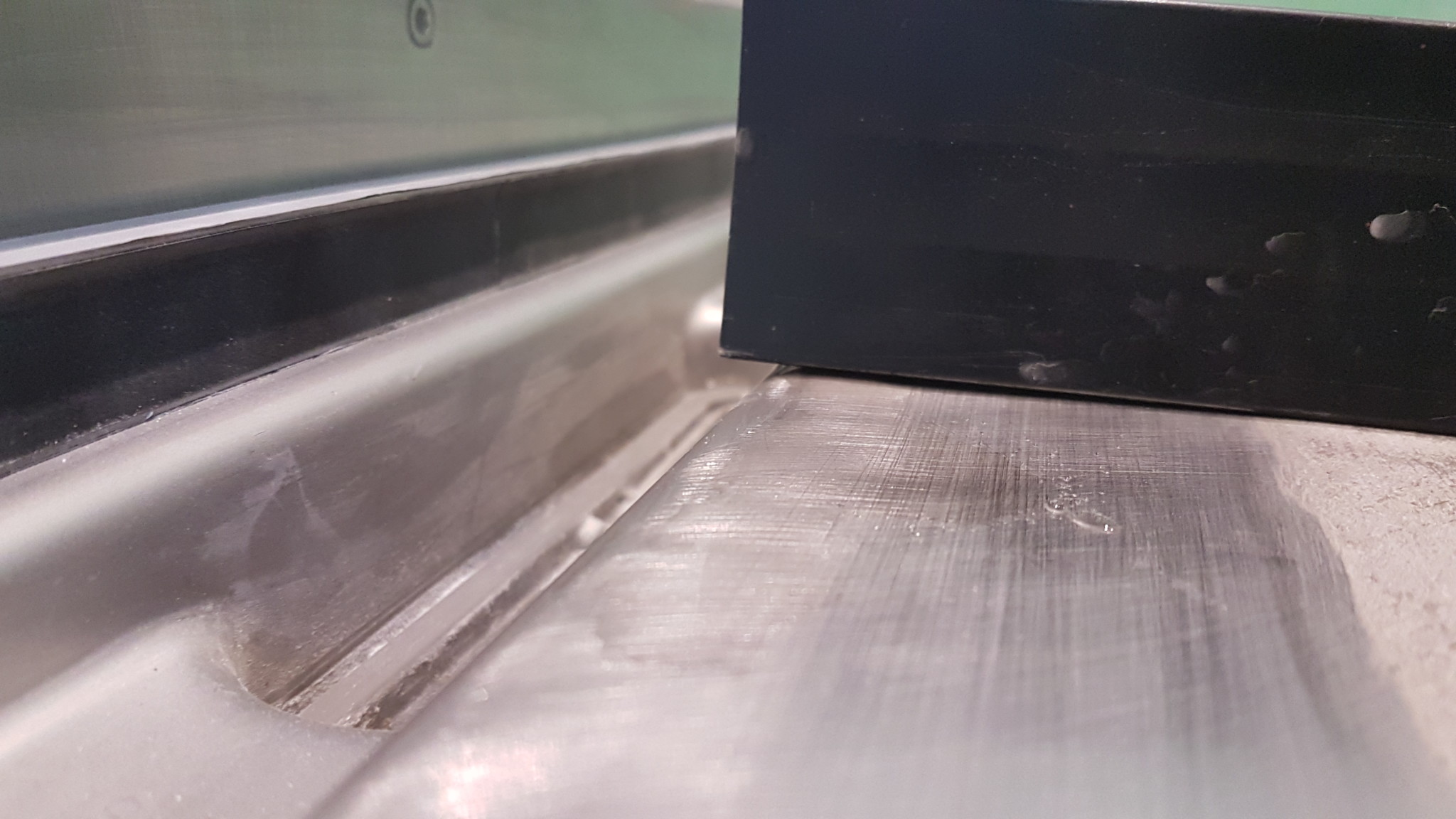

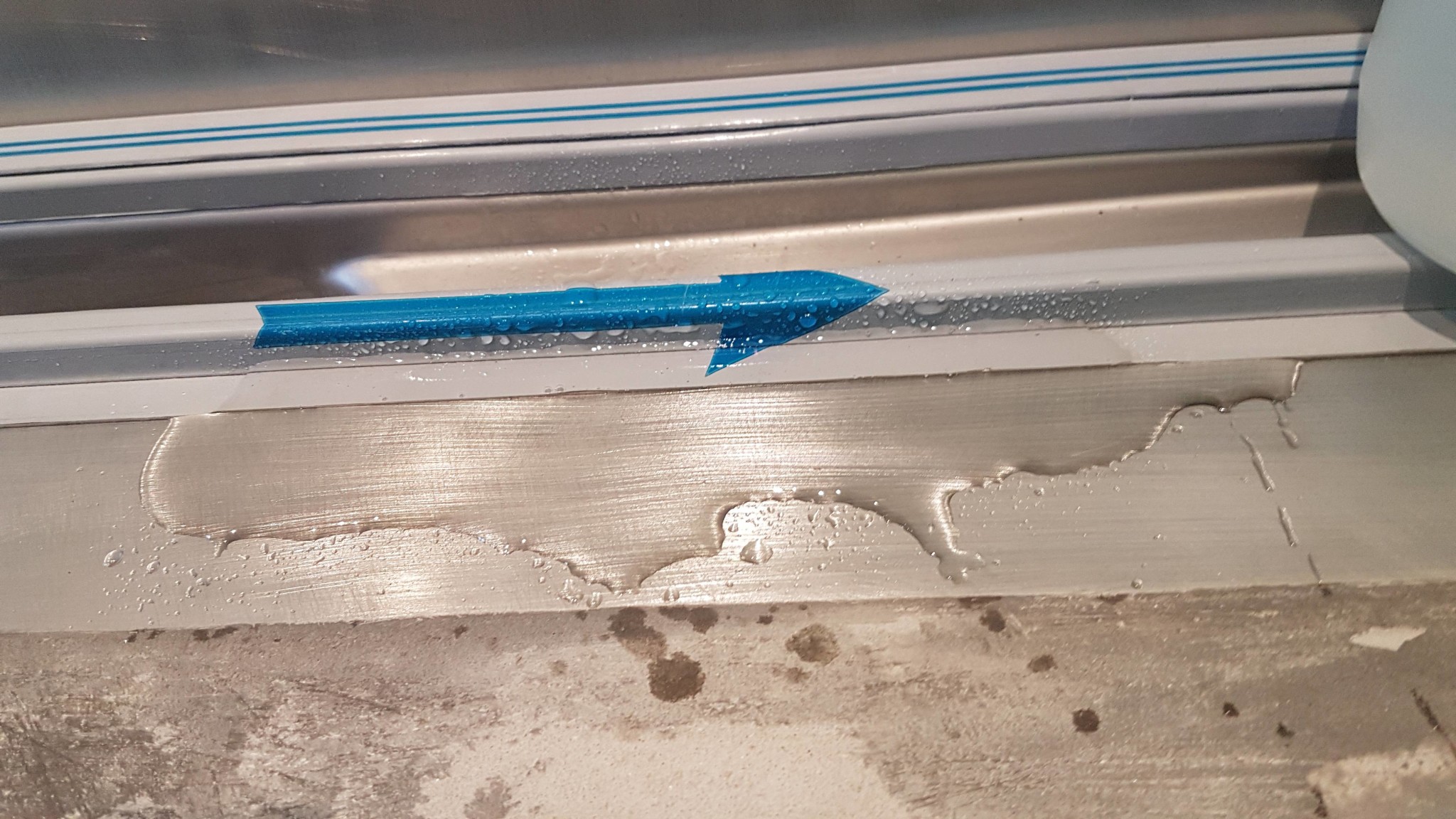

Jag lyfter den här gamla tråden eftersom jag är på gång med tätskiktsmontering runt en unidrain 1001 ränna med ett hörn. Den ram jag har är "Unidrain ClassicLine ram". Som trådskaparen undrade i fråga 2 ser jag inte att vatten kan ta sig mellan rännan och ramen pga gummipackningen som är inbyggd i ramen. Endast vatten som rinner över ramens övre kant kan komma ned i brunnen, och då har man en nivå på vattnet som är från tätskiktet och upp till kanten stående permanent.
För att bekräfta detta sprutade jag vatten på utsidan av rännan och kontrollerade ifall detta vatten letade sig under ramen, jag kan härmed bekräfta att det INTE rinner mellan. Ramens gummipackning är så tätande att inget tar sig under.
Jag funderar därför som andra här på att lägga en distans under ramen så jag får en smal spalt under. Hoppas den inte fylls med smuts och sätter igen, för då kommer inte vattnet igenom. Förvisso kommer man in i spalten från utloppshuset och kanske kan peta rent om det skulle behövas.

I min översta bild ser man rännans inbyggda lutning. Det svarta rektangulära är min 120 cm vattenpass. I bild 2 har jag sprayat lite vatten med en blomspruta. Vattnet ligger kvar i en pöl. Det vatten som syns inuti rännan är sådant jag råkade spraya dit med blomsprutan, det har alltså inte runnit dit självmant.

Det kommer inget vatten den vägen. Och du följer inte tillverkaren instruktioner.T torporoman skrev:
Och då gäller gängse lagar här. Man får inget från försäkring samt man måste riva och göra om allt.
Liiite spännande är det väl?
Mot och under en vanlig klinkerram är det ajabaja att använda silikon istället för genomsläpplig fog.
Här täpper man ju till med en "vägg" av gummi och rostfritt direkt mot tätskiktet?!
"Gummit under ramen har ingen tätande funktion" skriver Unidrain men det verkar som så enligt Torporoman.
Själv är jag på gång och kommer lydigt följa instruktionen...
