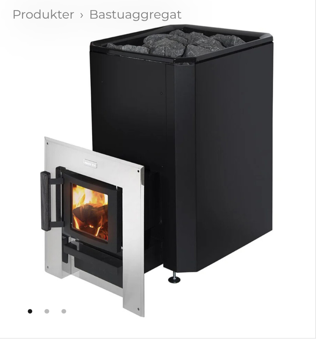

Fråga 2, Hur kan jag lösa väggen kring en narvi tunnel aggregat. Undviker helst att mura. Går de montera en brandmursplatta som man sedan putsar eller klinkrar på båda sidor så att både bastu och relax för klinker/puts på ytsikt kring kaminen? Eller blir ostabilt. Som jag förstår de är dessa skivor gjorda för att monteras mot en befintlig vägg. Nu i mitt fall blir den själva stommen i väggen.
Bastuaggregat med synliga stenar och en glasdörr som visar eld inuti, används för värme i en bastu, svart och metallfärgad design.
Bild på aggregatet.

1) Du behöver som sagt ingen isolering om du inte ska ha bastun uppvärmd annat än vid bad. Det duger med att sätta vindpapp mot yttervägg så att inte varmluften i väggen "blåser ut" genom väggen/taket. Då behöver du inte heller fundera på luftspalt 3) , det är bara att sätta väggen/taket mot stommen och du har en rejäl luftspalt mot yttervägg. Golvet är bäst om det har springor som vatten kan rinna ned genom, och fiskluft kan komma in till elden. Trall på om det är kallt.
2) I en fristående bod med bastu verkar det onödigt komplicerat och dyrt att ha eldluckan i sidorummet. Man kan visserligen tycka att det är mysigt att se elden men den är lika mysig inne i bastun, men du slipper mura och andra konstruktioner om allt är inne i bastu-rummet. Hur du ska lösa det om du ändå vill ha det så kan kanske tillverkaren beskriva vad gäller vägg/material/skorsten/tak (den varianten har jag aldrig testat att bygga).
Sidorummet blir varmt med en justerbar ventil samt luftspalterna man ska ha ovan/under bastudörren.
Skulle jag säga (och har både använt och byggt så med bra resultat).
