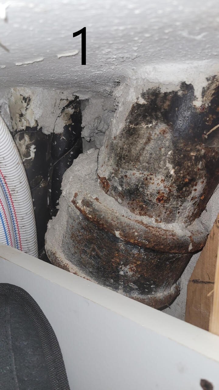

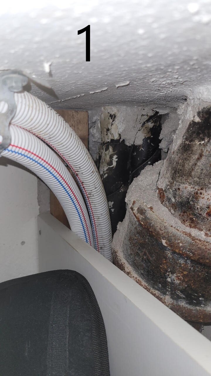

Jag tror att det är mer bra än dåliga nyheter. Har lite bilder på det lilla jag kom åt att fota med.
Du har rätt Farstatjej90, det behövs bilder nu när jag kommit på lite mer!

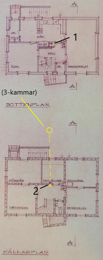

Som jag har förstått det så verkar det som att avloppet från ovanvåningens toalett löper i taket ovanför köket (vilket styrks av att där är missfärgningar efter vattenskador i taket i köket). Det löpet sedan mot husets mitt där det sedan tar sig rakt ner till källaren. Jag tror sedan att det går ut mot ytterväggen under matkällarens golv och sen ut mot ett samlingsrör som sedan går vidare mot 3-kammarbrunnen. Det rör som jag i första inlägget pratade om som är i dåligt skick är tydligen helt tillägnat avloppet från diskhon i köket. Det ser ut att vara mycket lätt att byta uppåt till köket.

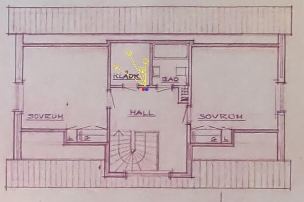

Jag har gjort en liten skiss med på hur jag tror avloppet löper, och med punkter där jag tagit de bifogade bilderna.

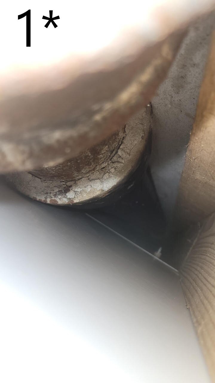

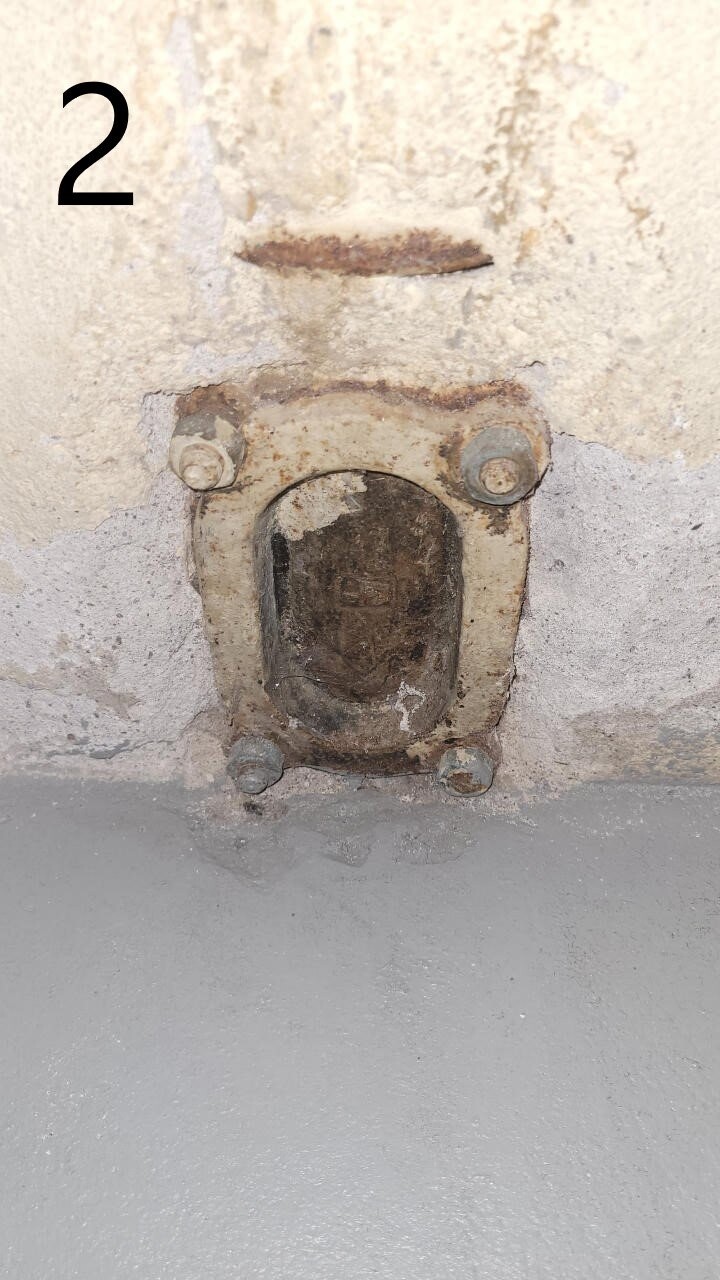

Gult är avlopp och rött samt blått är nydragna PEX-rör som försörjer badrummet med varm- och kallvatten. De rör med svart linda i bakgrunden på vissa av bilderna bör vara de gamla vattenrörledningarna. Alltså samlas nog avloppen och går ner genom stammen som markerats som gul. Bild 1* är tagen på samma ställe som de andra bilderna markerade 1, men tittar neråt längs röret (som verkar relativt frilagt). Bild nummer 2 är tagen i källaren där är i linje med röret som kommer från ovan. Gul linje i källarplan är min uppskattning av hur avloppet sedan tar sig ut mot trekammarbrunn. Jag vet (då det behövdes bytas) att det finns en sammanstrålning av husets avlopp där jag markerat med gul cirkel inför att sedan gå vidare mot 3-kammarbrunn.
