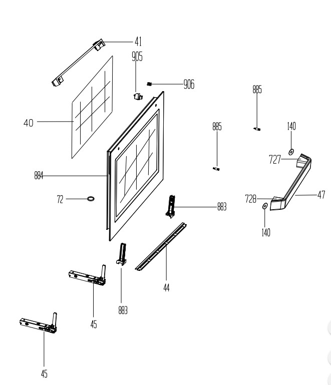

När jag ser på skissen så undrar jag om det ens går att få tag på bara yttre glaset.
jämför jag med det jag skruvade isär så ser pos 884 ut att vara både inre och yttre glaset som är limmat ihop färdigt.
Sen i denna lucka finns ett tredje mittenglas som går att ta loss som jag tror är pos 40.
bara tråkigt om det nu inte går att få tag på ett yttre glas enbart....
måste förstå om de Beko glas jag hittade kan passa annars blir det nog skroten i alla fall..
