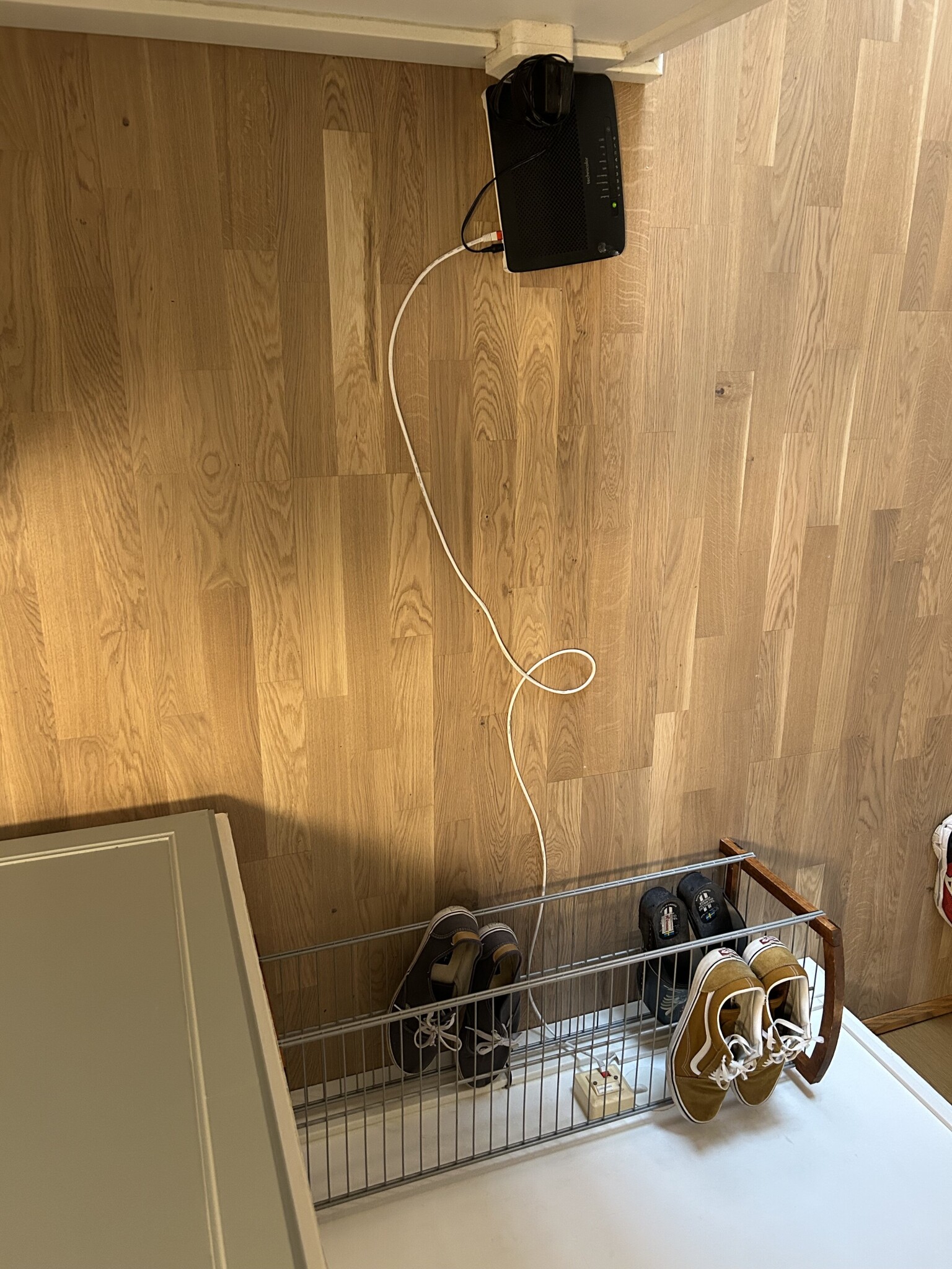

mitt internetmodem har alltid varit dolt under min skohylla i hallen. Nu så har eluttaget som modemet var kopplat till slutat fungera så jag har fått flytta ut modemet. Lösningen är inte optimal som ni ser. Ska jag kontakta en elektriker som kan kompanichef fixa eluttaget eller finns det andra sätt att lösa detta? Jag vill ju inte behöva riskera att ramla över närverkskabeln.

Ja, en elektrikern skulle du behöva ta hjälp av för att få det rätt. För just nu har du en jordat stickpropp med en 2-ledad kabel. Är det ens en elkabel, den ser väldigt platt ut?
Har du någon aning om vart den svarta kabeln som går in i väggen leder och hur den är kopplad i den andra änden?

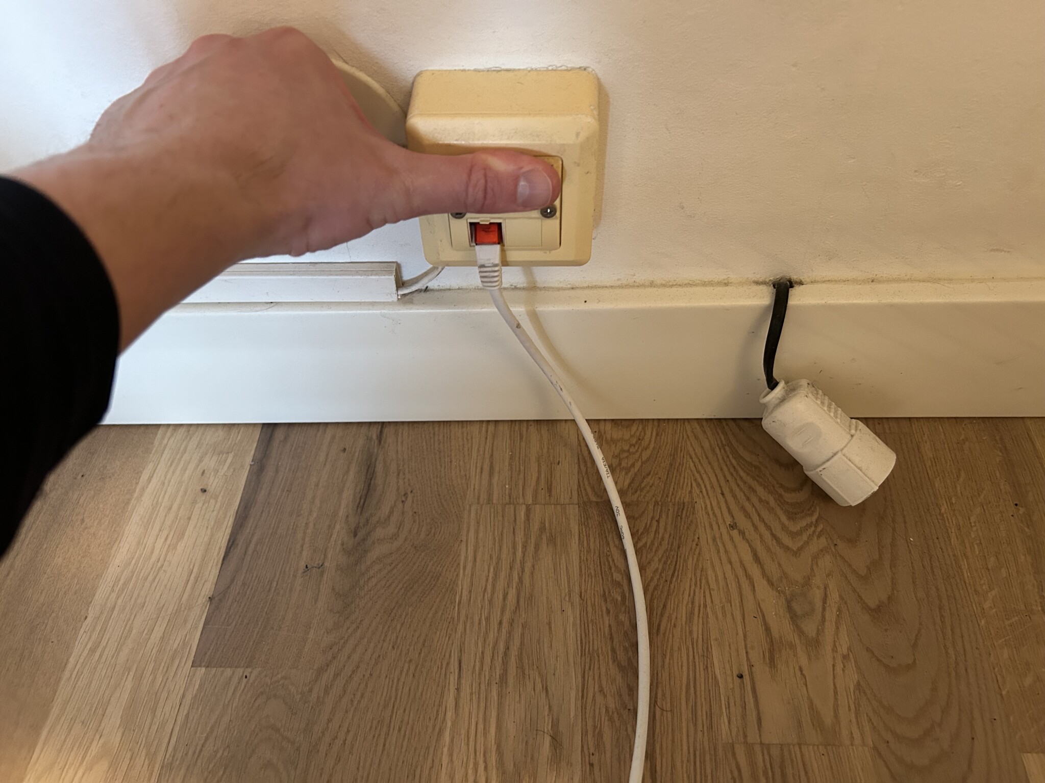

Jag antar att det är det lösa skarvsladdsuttaget som slutat fungera?
Ja det är en rätt regelvidrig lösning, som du bör låta ene elektriker byta ut mot ett riktigt fast monterat uttag.

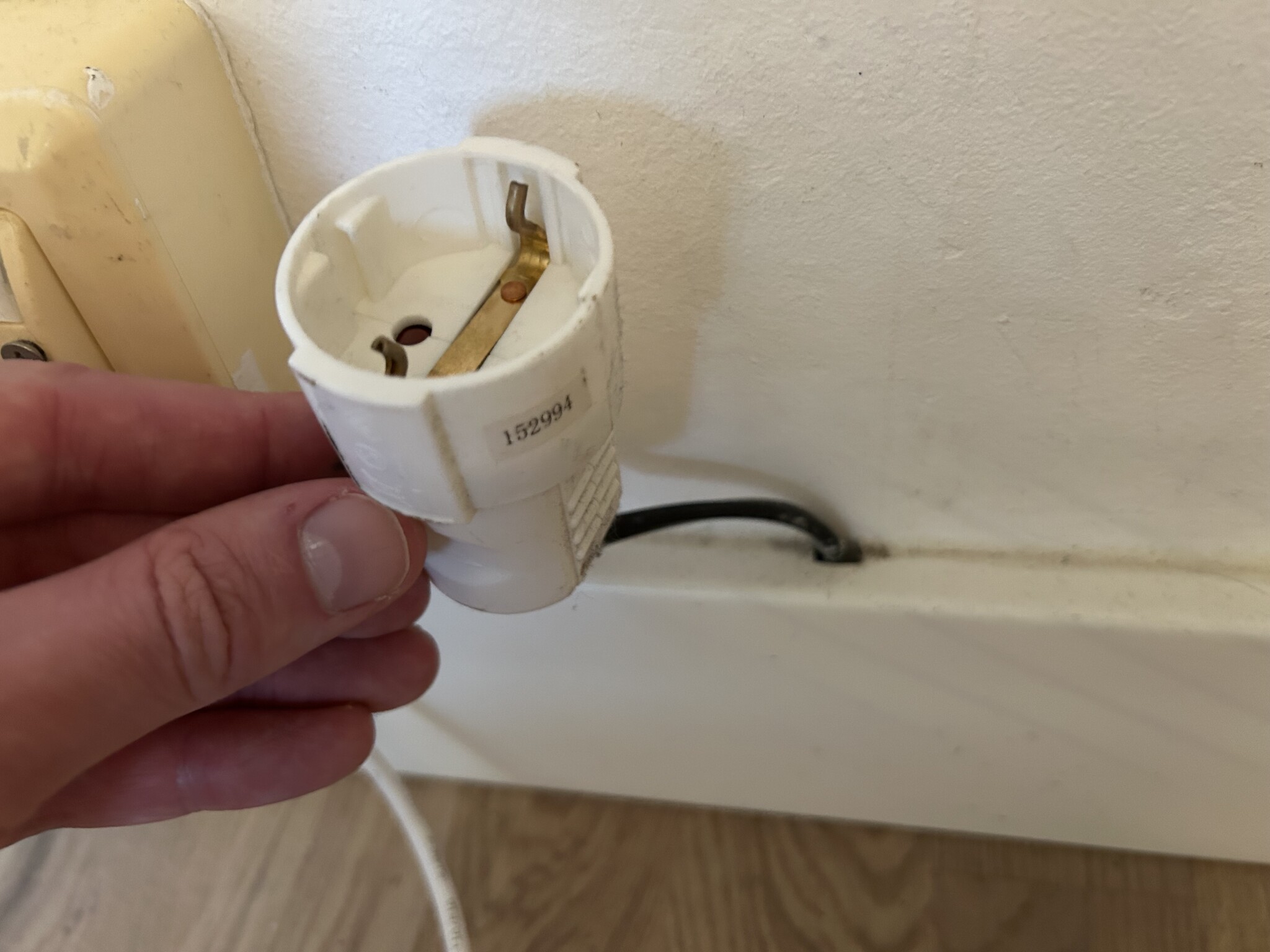

Det ser ut att vara flera fel med uttaget. Dels att en skarvsladd inte får byggas in på det där sättet. Kabeltypen är inte avsedd för fast förläggning. Men om jag ser rätt så är kabeln en platt tvåpolig kabel, som alltså saknar den 3 skyddsjordledaren. Men uttaget är ett jordat uttag. Du har alltså ett jordat uttag utan jord. Det är ett grovt fel. Och det bör åtgärdas. kabeln ser som sagt ut som en tvåpolig lampsladd, i så fall är den även för klen, om du skulle sätta ex. dammsugaren i det "uttaget" eller någotr annat som drar mycket ström, så har du en reel akut brandrisk. Kabeln är klen och behöver ligga öppet så den får bra kylning. Där bakom listen får den inte bra kylning.
Om detta är ett äldre rum med ojordade uttag i övrigt (man får inte blanda jordade och ojordade uttag i ett rum), så är det korrekt att även detta uttag skall vara ojordat, men då skall det vara ett ojordat uttag utan jordbleck.
OM jag skulle felsöka detta, för att få det att fungera tillfälligt i väntan på elektriker som kan åtgärda den farliga installationen. Så skulle jag först bryta strömmen och verifiera att strömmen verkligen är bruten till denna sladd. Bäst är att bryta med huvudströmbrytaren. Sedan öppna "uttaget" och undersök om möjligen en tråd har lossnat. Med tanke på den väldigt undermåliga installationen så känns det relativt sannolikt att den som utfört det inte heller har lyckats koppla ordentligt i uttaget. Troligen är inte dragavlastningen i uttaget korrekt instaqllerad. Där finns en klämma som skall klämma fast kabeln, det får inte vara kopplingarna till trtådarna som tar belastningen om man drar i kabeln.
Så länge du bara använder uttaget för din router, så är den undermåliga kabeln ingen akut risk. men låt det inte bli en långvarig "lösning", förr eller senare kommer någon som inte känner till begränsningen att koppla in något som drar mycket ström, eller som behöver skyddsjorden, och då blir det farligt på riktigt.

Tusen tack för detta. Jag ska kontakta en elektriker som får komma och lösa detta.H hempularen skrev:Jag antar att det är det lösa skarvsladdsuttaget som slutat fungera?
