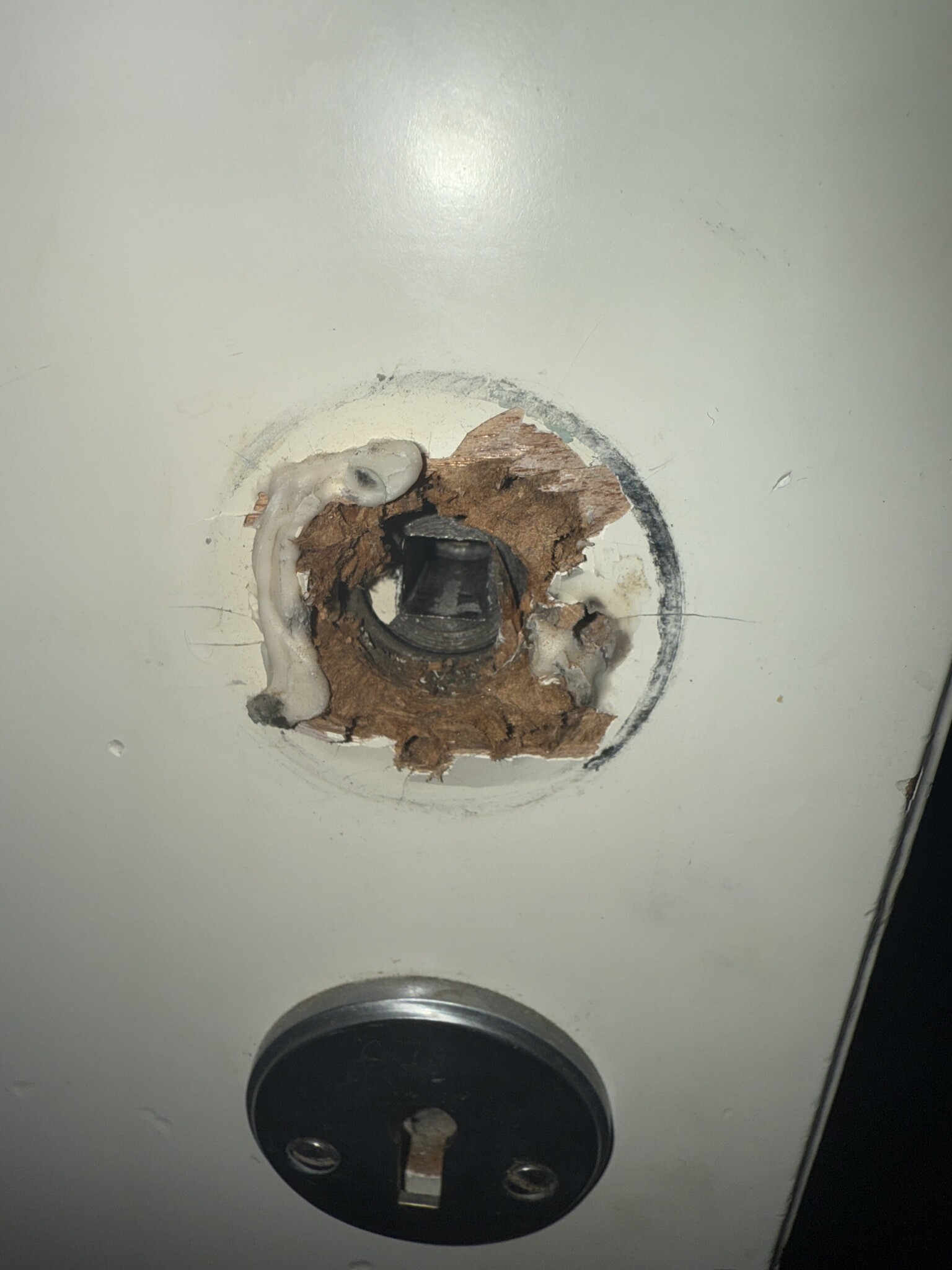

Jag vill laga dörren då dörrhantagen släppt pga trät har flisat sig och jag har redan skruvat på olika platser nu finns det ingen mer plats att skruva nya hål. Jag tittade på biltemas epoxi spackel, tror ni det kan fungera?
Tacksam för hjälp.

  • Dörr med skadat handtag där trä runt hålet är flisat; frågeställning om reparation med epoxispackel.
  • Uppriven dörryta där träflisor syns runt ett dörrhandtag. Dörrhålet är lagat med någon form av spackel.

Har samma problem på sommarstället, brukar funka bra att trycka in några avbrutna tändstickor insmetade med trälim.
Iofs ser det rätt skadat ut runt hålet, bör funka med epoxi som du beskriver, men du får förborra med liten borr för skruven då

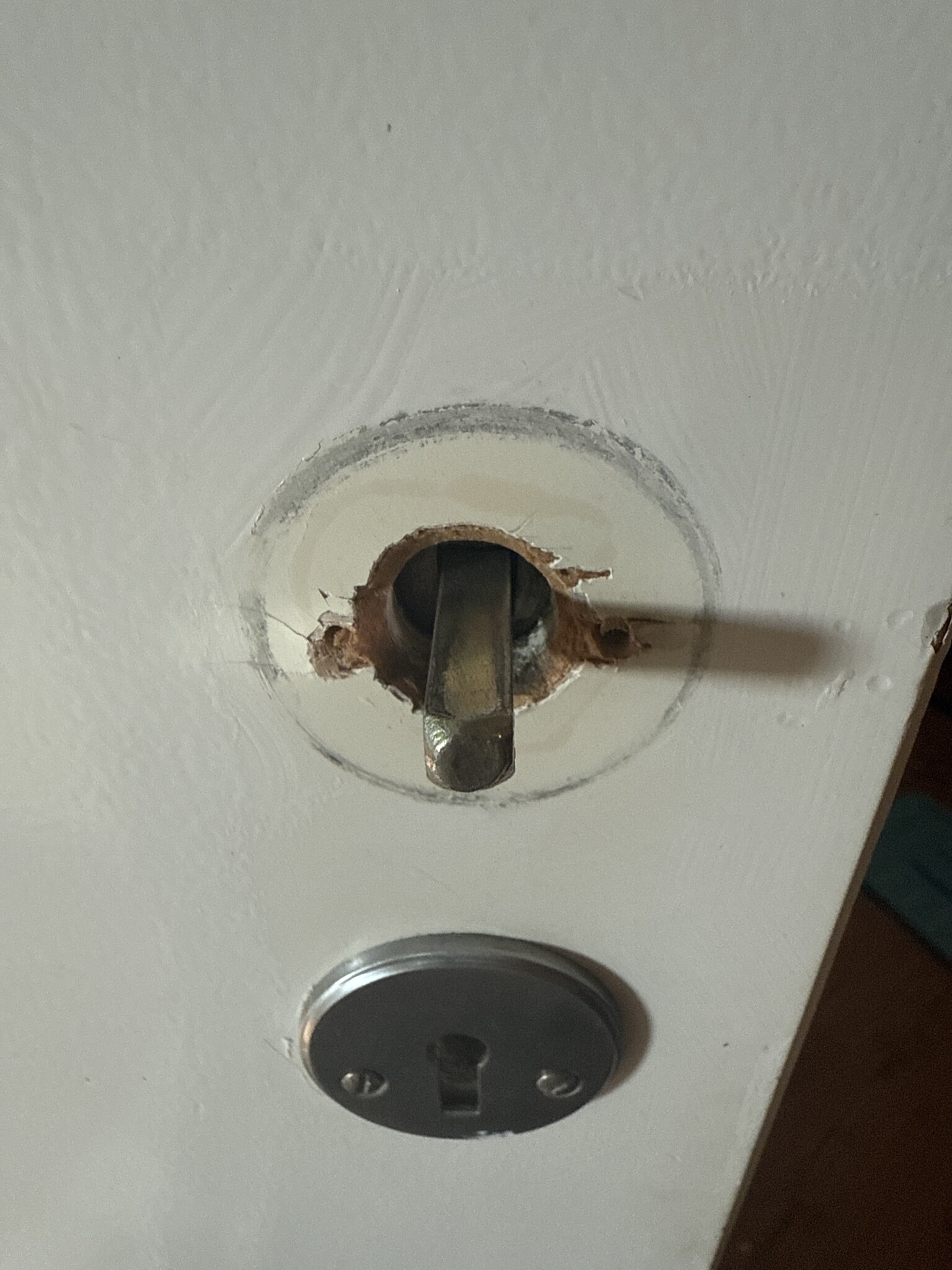

Mina dörrhandtag är skruvade så, men jag upptäckte att låskistorna ändå hade hål för genomgående skruv. Det kanske kan vara värt att undersöka? Det blir dock att byta täckbrickorna.
Tack för tips! Jag prövar epoxi och att borra litet hål, det hade jag inte ens tänkt på.
