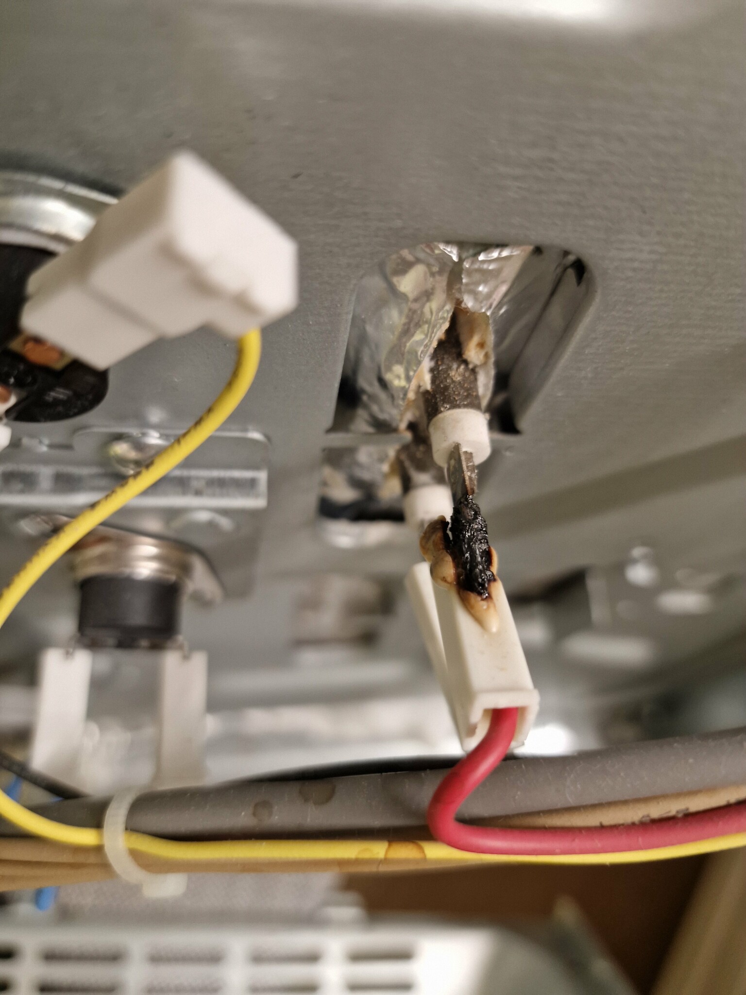

Hej, ca 10 år gammal ugn. Märkte att ugnen luktar bränd plast i varmluftsläget, vanliga läget fungerar bra. Tog ut ugnen och såg en bränd sladd enligt bild. Tror ni att varmlufts-elementet är trasigt och orsakat det brända, eller styrkortet? Antar att det inte räcker att byta ut kabel-kopplingen utan att man måste fixa grundorsaken.
  • Bränd elsladd i ugn, nära anslutning, med tecken på värmeskada. Kabeln är röd och förenad med plastkontakt. Möjlig skada från varmluftselement.
Bästa svaret
Standardfel på dessa stickproppar, skala om kabeln så den är ren och fin med kopparn och sätt på en ny stickpropp. Den typen kallas Abiko. Kan vara bra att byta på den andra med. Har du ingen tång att klämma med, så går det att klämma till med en polygrip längst in
