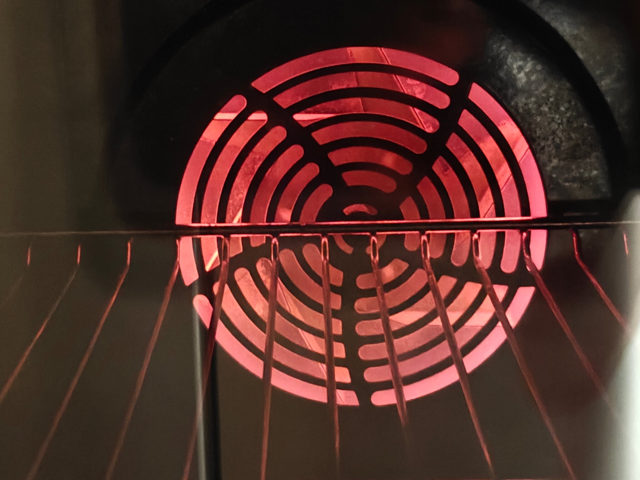

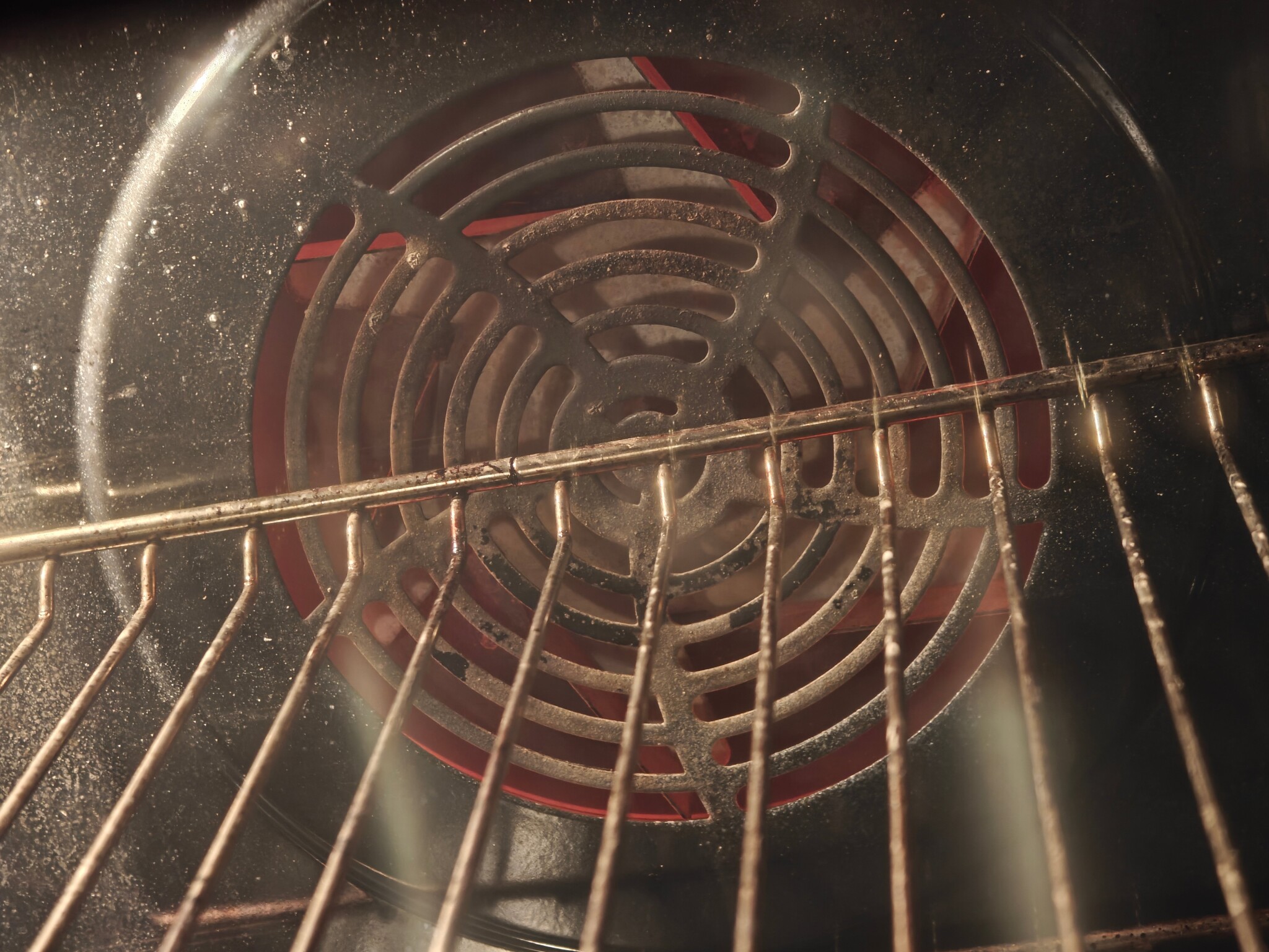

På vår 5.5 år gamla ikea smaksak ugn har fläkten för varmluft gett upp. Varannan gång man startar med varmluft så startar inte fläkten och det blir rödglödgat.
Närbild på en varmluftsugn med en fläkt och rostiga ugnsgaller, fläkten fungerar inte korrekt enligt inlägget på forumet.
Ugnens varmluftsfläkt lyser röd bakom ett galler, vilket indikerar att den är i drift och producerar värme.
Är det ändå säkert att använda över/under värme? Kan det hjälpa att byta fläkten?
elementets livslängd förkortas avsevärt
finns ingen anledning till att framtvinga varmluftsfunktionen om inte fläkten går
byta fläktmotor torde fixa detta

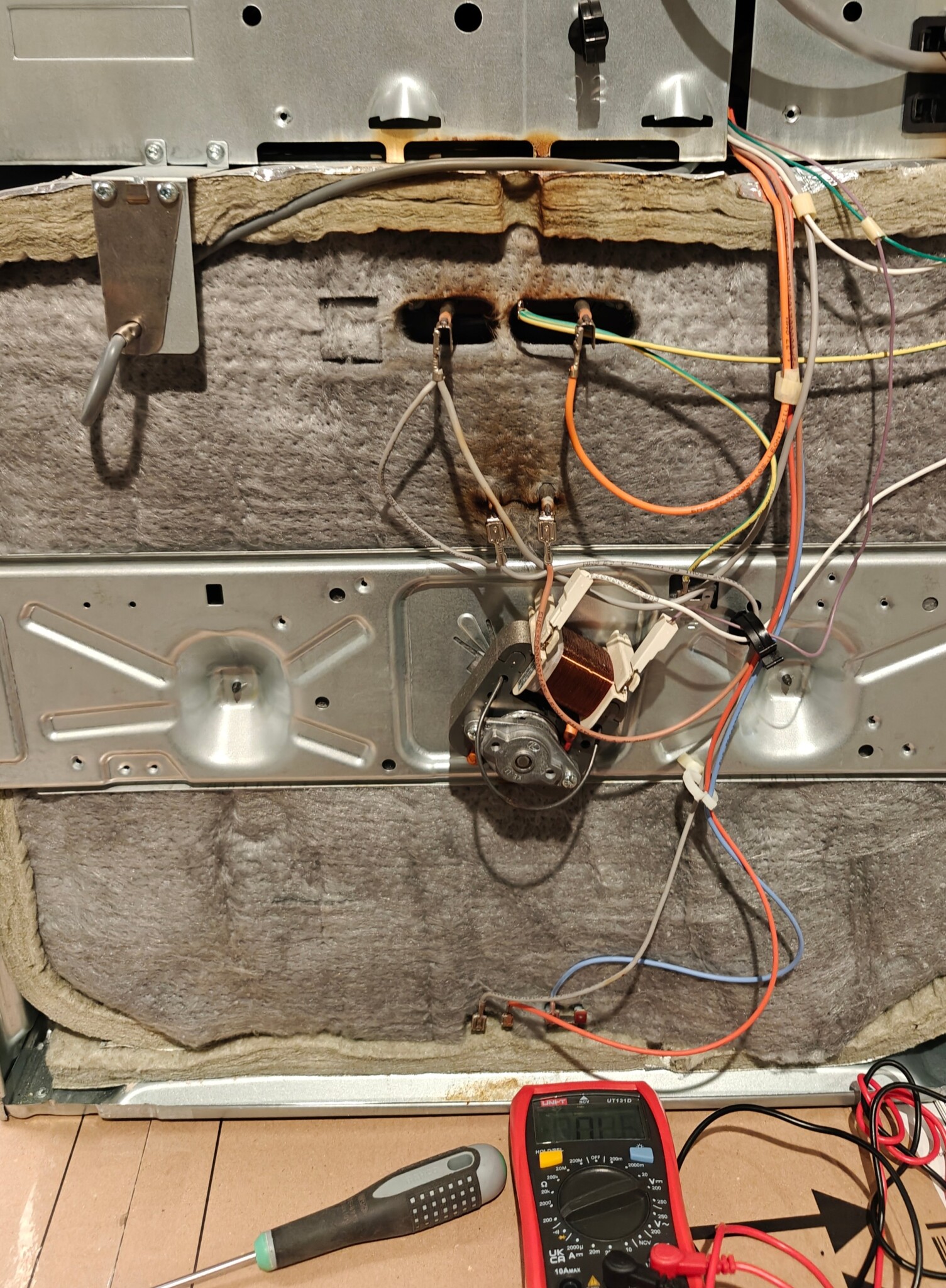

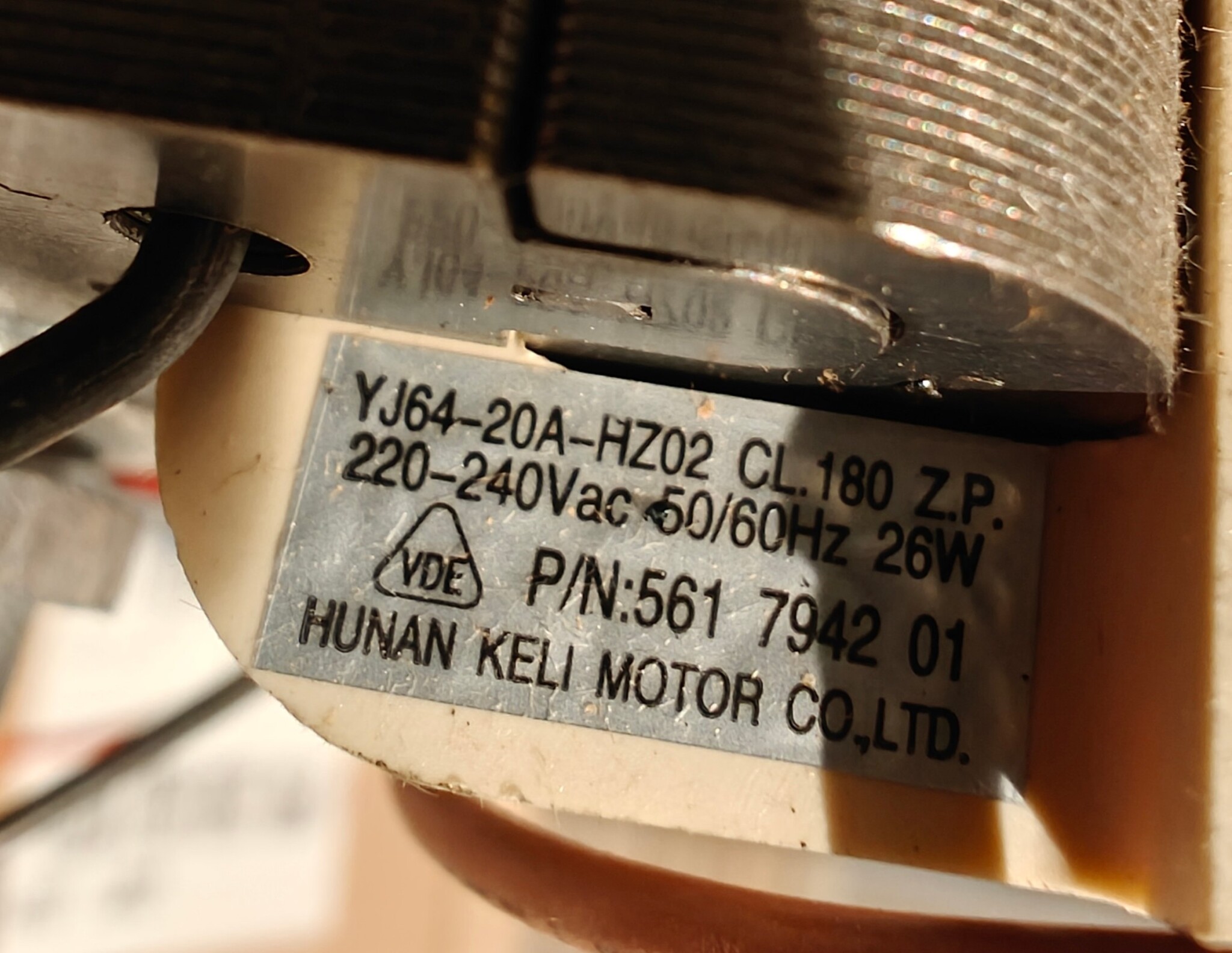

Plockade ut den nu och mätte upp motståndet till 187ohm på motorn. Enligt en reperationsvideo på yt så borde det vara mellan 20-90 ohm men det var inte specifikt för Elektrolux.
Så ja, kanske denna ska bytas? https://shop.electrolux.se/matlagni...h-flaktar/microvarmluftsmotor/p/8583890813048
Vet inte om det finns något annat man kan kolla?

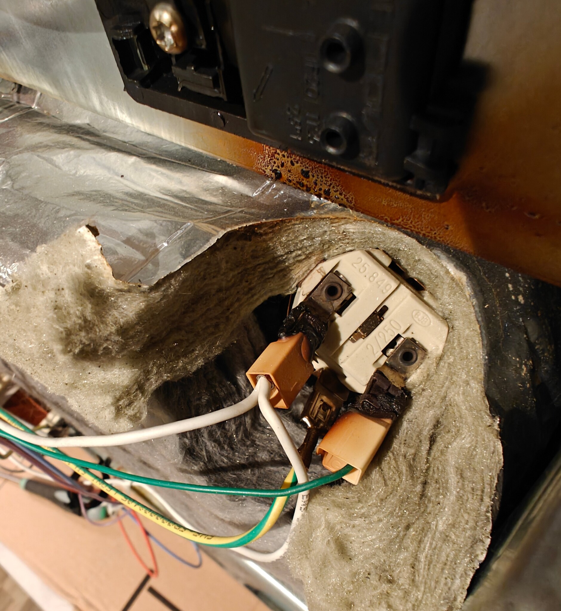

En annan.olustig grej är att kontakterna till lampan har smällt.

Om du är pysslig kan du montera lös den och provköra den separat för att dubbelkolla funktionen. Beställer du på nätet så har du 14 dagars returrätt. Då kan du ha reservdelen på plats och ev byta när du ändå har ugnen framme.
snurra på motor för hand
lampkontakterna ser ut att ha varit lite för varma
kanske för att fläkten inte gått

du skall inte ha nån micromotor
utan rätt del är
140218990020

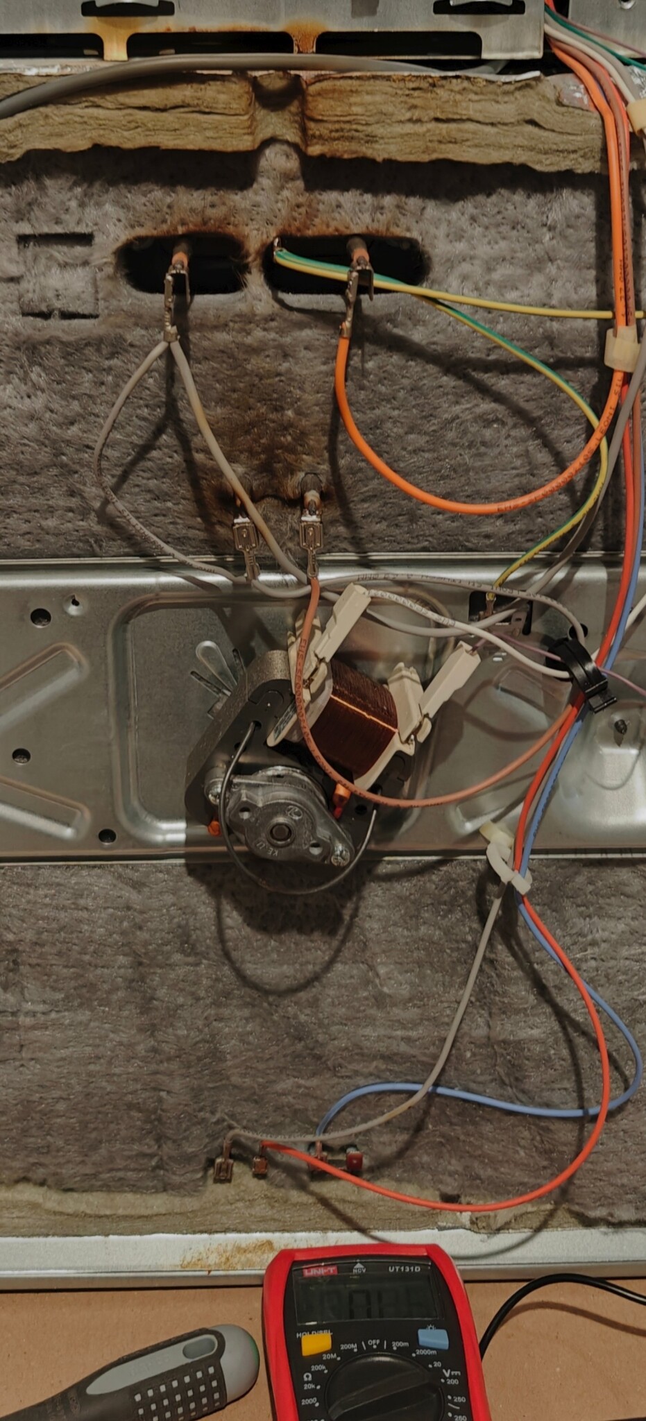

Märkligt nog efter att jag satte tillbaka den så fungerar nu fläkten igen! Provade ett sätta av och på 10 gånger, fungerade fint. Kanske dålig kontakt bara? 🤔

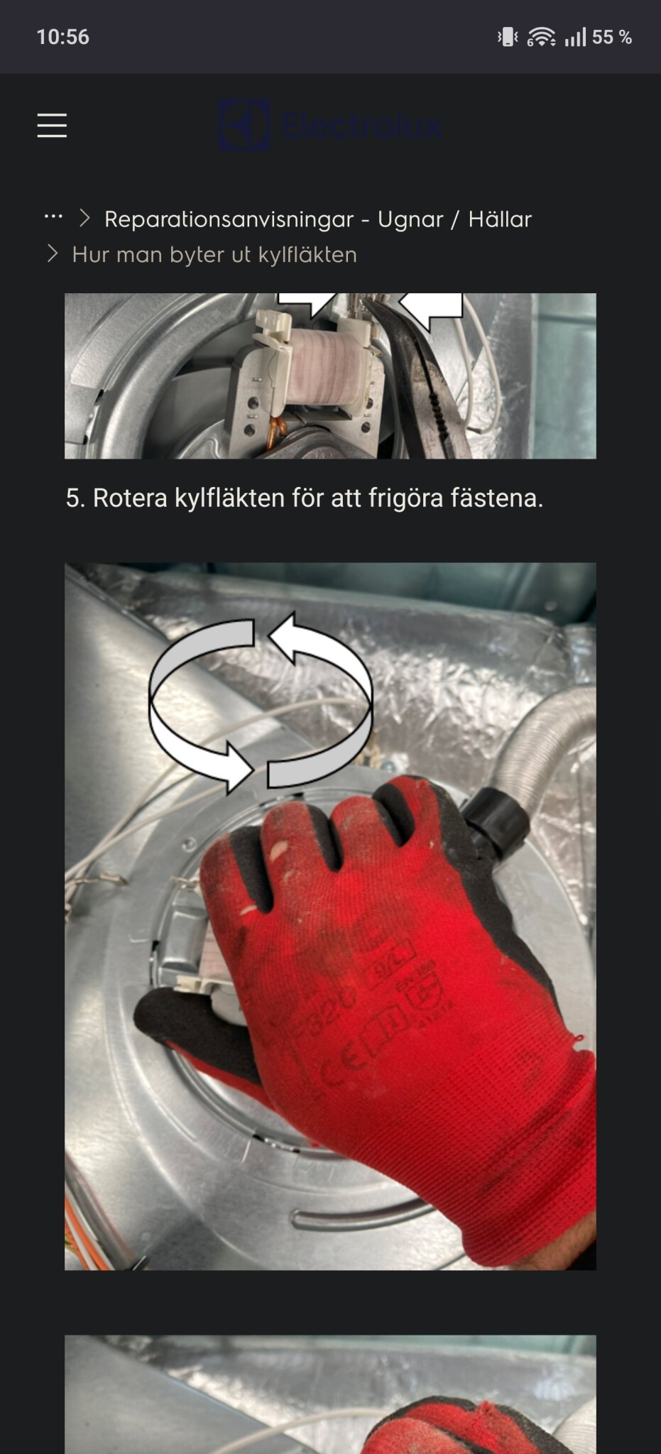

Förstår det. Nu stod den stilla igen. Jag får prova byta motorn då. Men stämmer verkligen delen du hänvisar till?
https://shop.electrolux.se/matlagni...flaktar/kylflakt-sats-230v-40w/p/140218990020
https://support.electrolux.se/support-articles/article/hur-man-byter-ut-kylflakten
Såg inte ut som att man kan skruva hela insatsen på min ugn likt dom hänvisar till?

Edit:
Detta är mer likt ungen jag har: https://support.electrolux.se/support-articles/article/hur-man-byter-ut-konvektionsmikromotorn

övre bilderna är ju kylfläkten
jag vill minnas att v-luft motorn sitter med bnjonettlåsning dvs vrid motsols

länkens beskrivning är riktig men det är ju översättningsfel från polska det är ingen mikromotor, annars följ beskrivningen
nä måste vara fel nummer på nått så fläkten på bilden skall du inte a
ofta blir det fel på de polska reservdelslistorna och ursprungliga motorn är nummer ändrad
