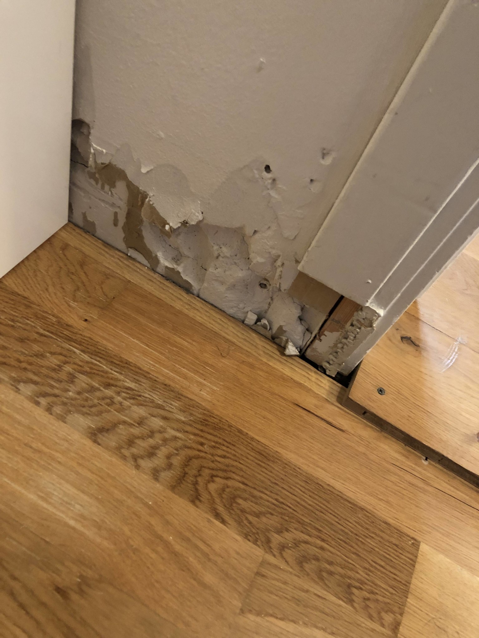

Bor i en brf och sedan inflytt har det funnits ett håll/sprickor i vägen. Se bild nedan.
1. Tycker ni att det är brf-föreningen som borde stå för detta eller det jag själv?
2. Om jag borde stå för det. Hur skulle ni laga det?
Tack för svar!
Daniel
  • Skadad vägghörna med hål och sprickor vid golvlist i ett hem.
Det är självklart du som ska stå för det, och jag skulle spacklat på med gipsspackel efter att jag tagit bort skruvar och det som är löst. Skadan har uppkommit när någon brutit bort golvlisten.
Ja sätt dit en bit färdigmålad list så syns skadan knappt. Inne i din lägenhet ansvara du för princip allt.

Stämmer inte, det man ansvarar för är i princip bara ytskikt och givetvis att inte orsaka skada.
