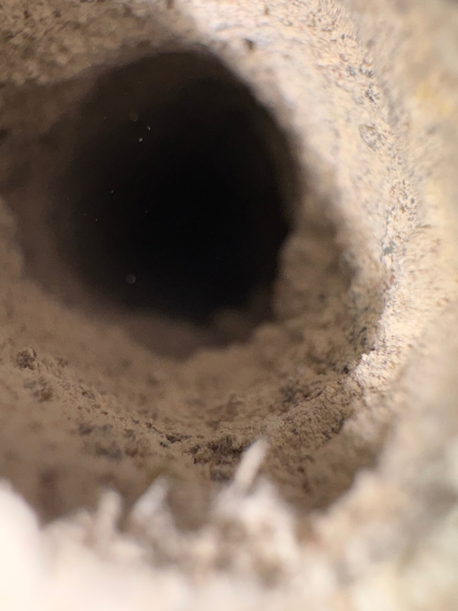

Breddade och djupade hålen och tog 12 mm universalplugg med 8 mm skruv. Funkade ok men vågade inte dra för hårt, enstaka skruv slirade men tändstickor löste det.
Två hål har intet tegel, ser ut som fog eller puts. Grovkornigt och extremt poröst. Laddar upp en bild men svårt att se.

  • Närbild av ett borrat hål i en vägg, med ojämn yta och dammpartiklar.
