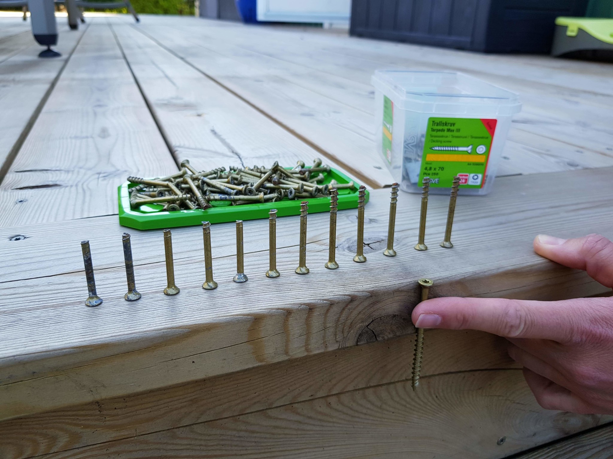

Förra sommaren byggde jag en altan om ca 60 kvm.
Idag har vi roat (?) oss med att byta skruv som har gått av under året som gått.
När vi var klara var 430 skruv utbytta. Alla av dem var trasiga (av där 2-3 gängan börjar) när vi skruvat ur och jag vet självklart inte hur många av dem som gick av vid urskruvandet, och vilka som var av redan innan. Dock vet jag att en ansenlig mängd skruv var av redan innan (vilket var orsaken att vi bytte ut) då ändarna på trallen helt eller delvis stack upp.
Har jag haft otur med den trallskruv jag använt (Raw, inköpt på Beijer ihop med trallen), eller har något gjorts fel då vi la trallen? Om handhavandefel, hur ska man göra rätt? Allt material vad gäller trall och reglar är köpt efter konstens alla regler och på inrådan av Beijers personal.

Jag gissar att ni helt omedvetet har använt fel skruv för ändamålet. Trallskruv bör vara rostfria och det är inte för att rost skulle vara ett stort problem utan för att rostfria trallskruvar är mjukare och klarar av rörelserna i trallbrädorna. Det gör inte härdade stålskruvar så då går dom av.

Tack för svar. Den skruv jag använt är Raw Decking Screw outdoor. Har sökt info om den på nätet, men finns varken på Beijers sida, där den är köpt, eller hos www.raw-products.info vilket är den site som återfinns på produktetiketten.

Att dra ur hela skruvar med vanlig skruvdragare är inte att rekommendera utan här fungerar mutterknackare bättre.
Gäller i det fallet även rostfria skruvar. När är bjälklag/regelverk torkar kläms skruvarna fast hårdare och då är risken stor att de kan vridas av,
Så de som gått av en bit ned kan ha gått av när de skruvades upp, dvs de vrids av.

Ser ut som att dina skruvar har skuvats av. En idé är att du har en för spröd skruv för applikationen. Trallen rör sig lite, och till slut utmattas skruven. Om man har en mjukare skruv, typ en rostfri. Ett annat problem kan vara att något sitter extremt styvt i spänt, medan trallen flexar för mycket. Få kan skruven med utmattas.Åsa Lund skrev:
Överlag skulle jag nog använda rostfri skruv till trall oavsett eftersom även de allra bästa galvade skruvarna kommer börja rosta efter ett tag.
