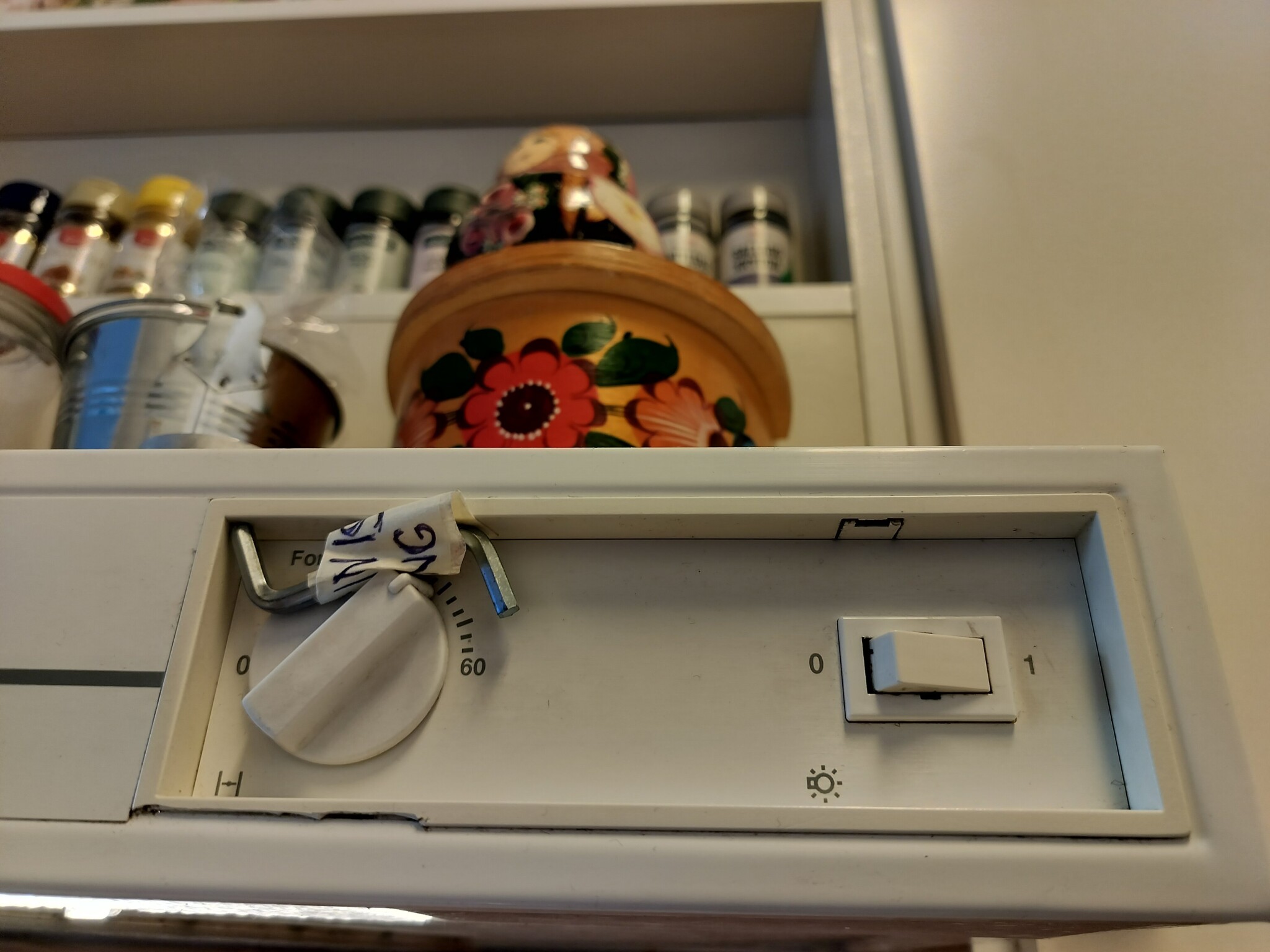

Timern på spiskåpan har slutat funka.
(Eller den "funkar" bara om jag kilar fast den, annars stänger den av sig).

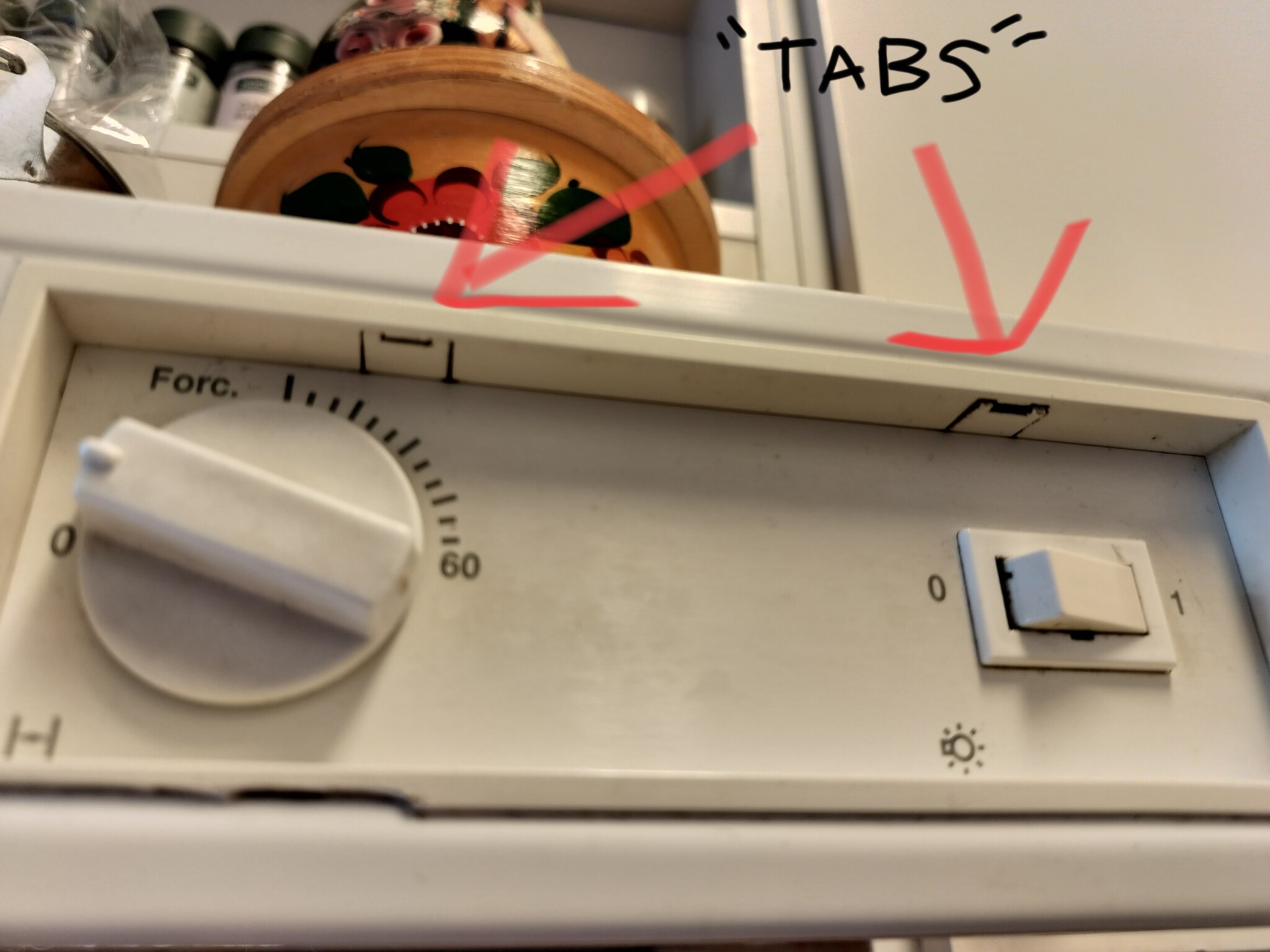

Enda jag ser är två metall "tabs" på undersidan.

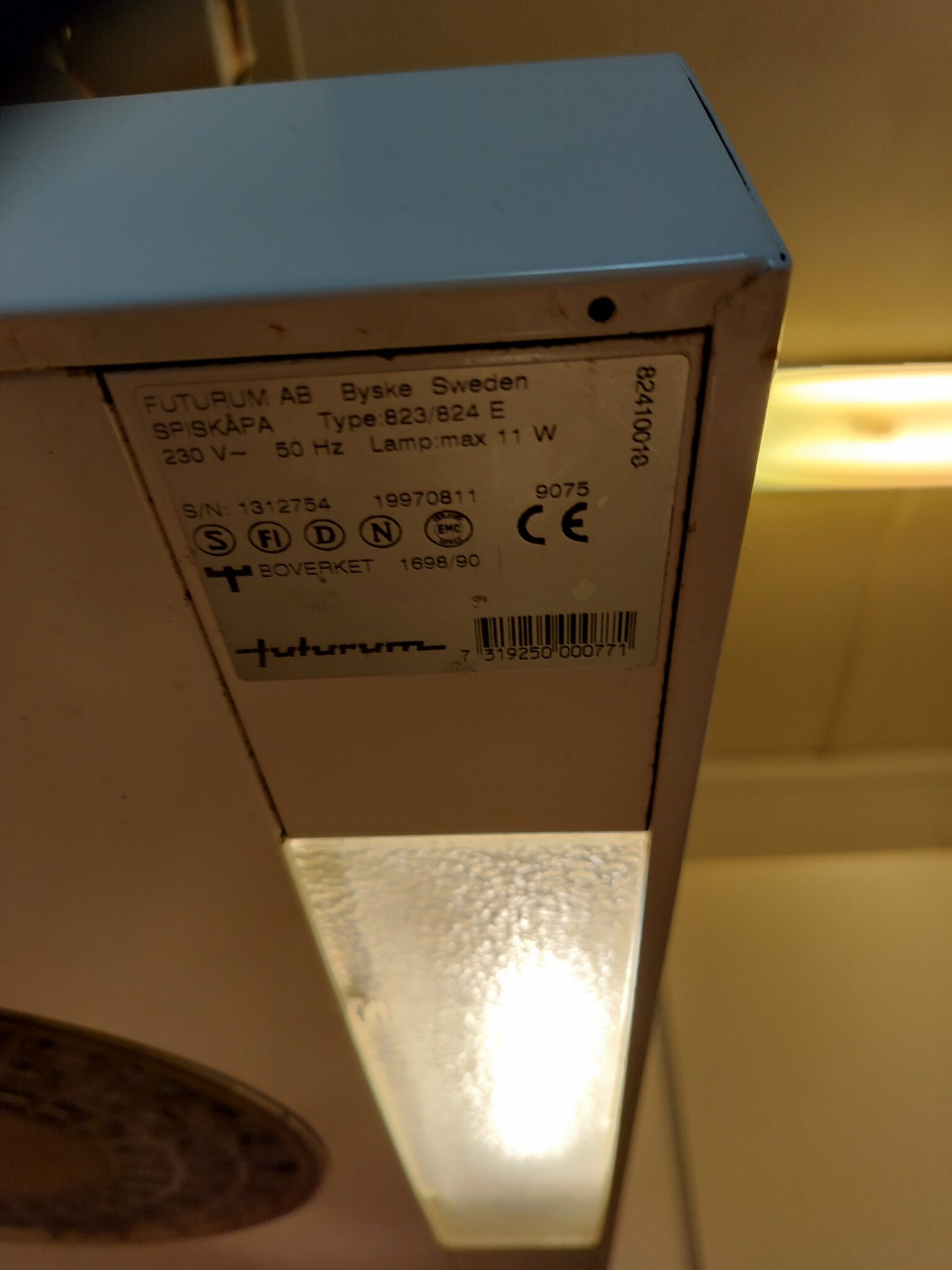

Provade pressa lätt på ena och den böjdes direkt på ett sätt som känns fel. Vill inte sabba köket mer än nödvändigt (köket var redan en katastrof när jag flyttade in). Modellen är Futurum 823/824 E. Förmodligen från 1997. Här kommer bilder:
  • Spiskåpa med timer och inställningsvred, röda pilar pekar på två metallflikar ovanför kontrollpanelen.
  • Närbild på en spiskåpa med en trasig timer fastkilad med nyckel, hyllor med kryddor och en burk i bakgrunden.

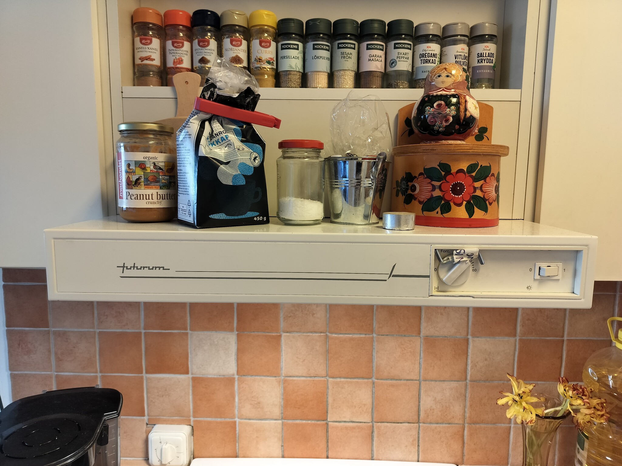

  • Kryddburkar och behållare ovanpå en Futurum spiskåpa med en trasig timer, placerad framför kaklade köksväggar.
  • Etikett på spiskåpa med information om modell Futurum 823/824 E, inklusive specifikationer för volt, hertz och max lampwatt.
Spontant tycker jag att panelen med ratt och strömbrytare ska kunna lossas framifrån, där då hakarna som du visar borde vara inblandade.
Risken är kanske att plasten har åldrats och hakarna spricker eller lossnar. Kan ej finna vid en snabb sökning att panelen finns som reservdel.

Missat att du svarade!
Plasten är def kass vid det här laget, ser tecken på att någon försökt lossa den tidigare. Får chansa att få av den genom att peta "hakarna" på något vis. Tack för snabba svaret 🙂
