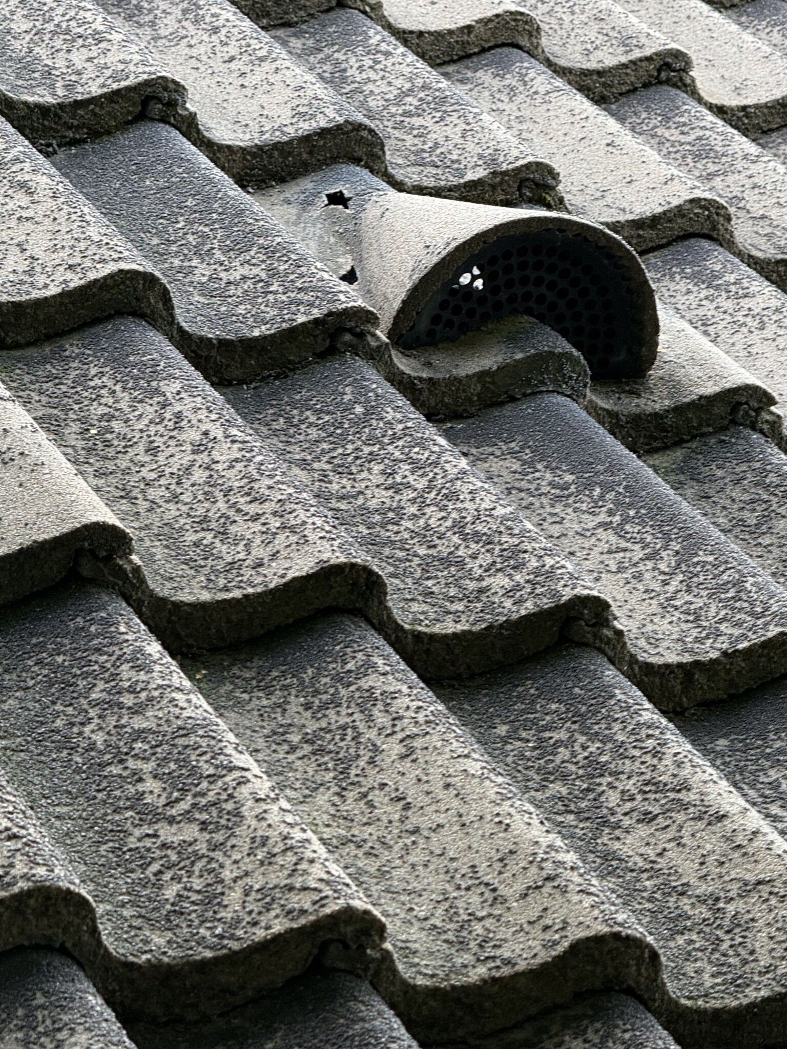

Detta var ju snyggt och diskret sätt att ordna ventilation!
Om detta inte är fabriksgjord så kanske det är någon hantverkare som gjort detta med en betongpanna och en bit tillknackad cementrör i passande storlek som fogats ihop med bruk samt en tillklippt galler typ användes i golvbrunn.
Om det är tidstypisk område med större antal likadana byggnader så kan någon i projekt gjort sådana för alla husen samtidigt - 1970-talet så var inte timpenningen så hög och man kunde sätta gubbar på att göra sådana saker som med dagens timpenning skulle bli för dyrt.
Du kanske får göra en egen gjutform och gjuta pannan själv som ersättare om du inte kan hitta någon leverantör som har något liknande och också passar för pannan.
Idag med 3D-skrivare så är det mycket större möjligheter att skapa komplexa gjutformar i plast om man gör sig besväret att göra en ritning med någon CAD-program för just denna pannan..
