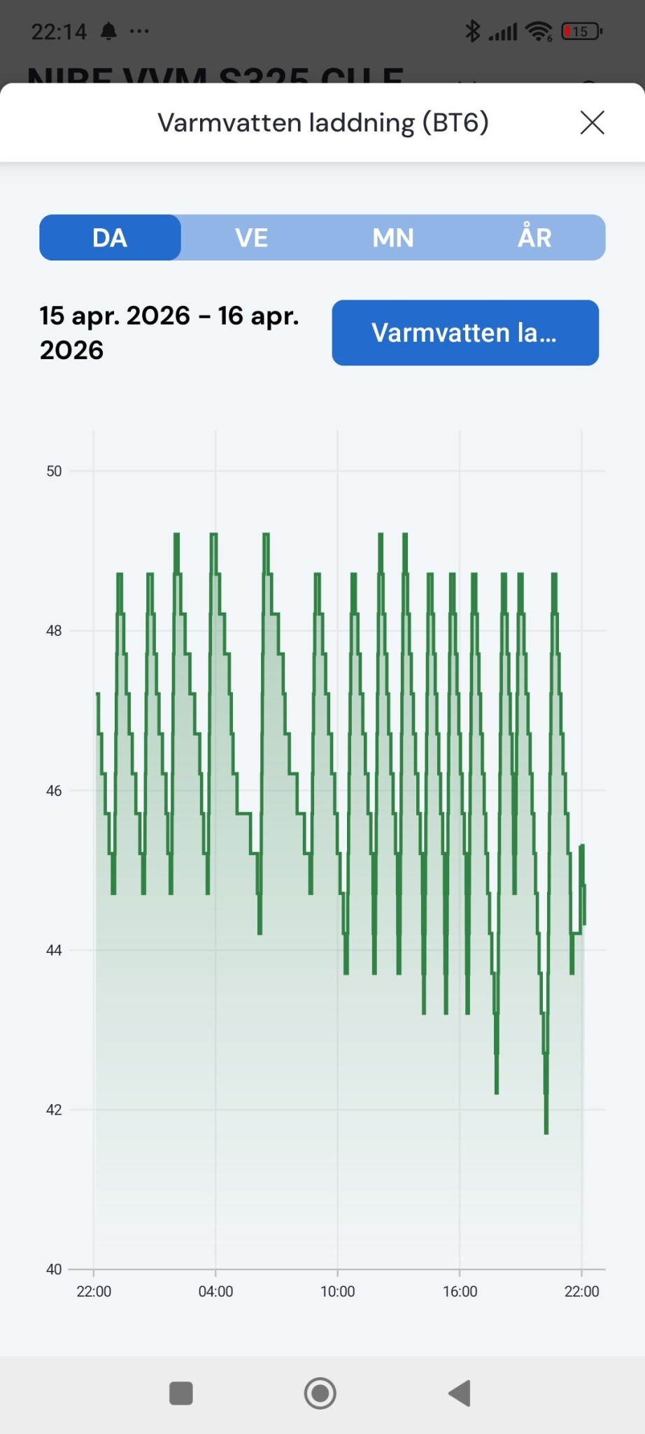

Har märkt att temperaturen som mäts av sensor bt6 (varmvattenladdning) sjunker konstant även då inget vatten används vilket gör att pumpen gör lite varmvatten varje timme. Sensor bt7 (varmvatten topp) ändrar sig dock knappt alls och ligger i princip hela tiden på 49,1-49,6 grader förutom vid ett par tillfällen då den går ner till 48 en väldigt kort stund och ett par andra då den går upp till 50.
Inga problem med varmvatten eller värme märks i huset. Kan det ändå vara växelventil en som krånglar och gör att botten kyls ner av vattnet som går genom radiatorkretsen?

Var ner och tvångskörde ventilen nyss. Blir ett knackande/hackande ljud. Jag misstänker att det betyder att insatsen har kärvat fast eller har gått sönder, för tvångskörningen kör väl inte ventilen fram och tillbaka jättefort?
Får väl testa att plocka bort motorn i helgen och se om det går att manuellt lirka igång insatsen
