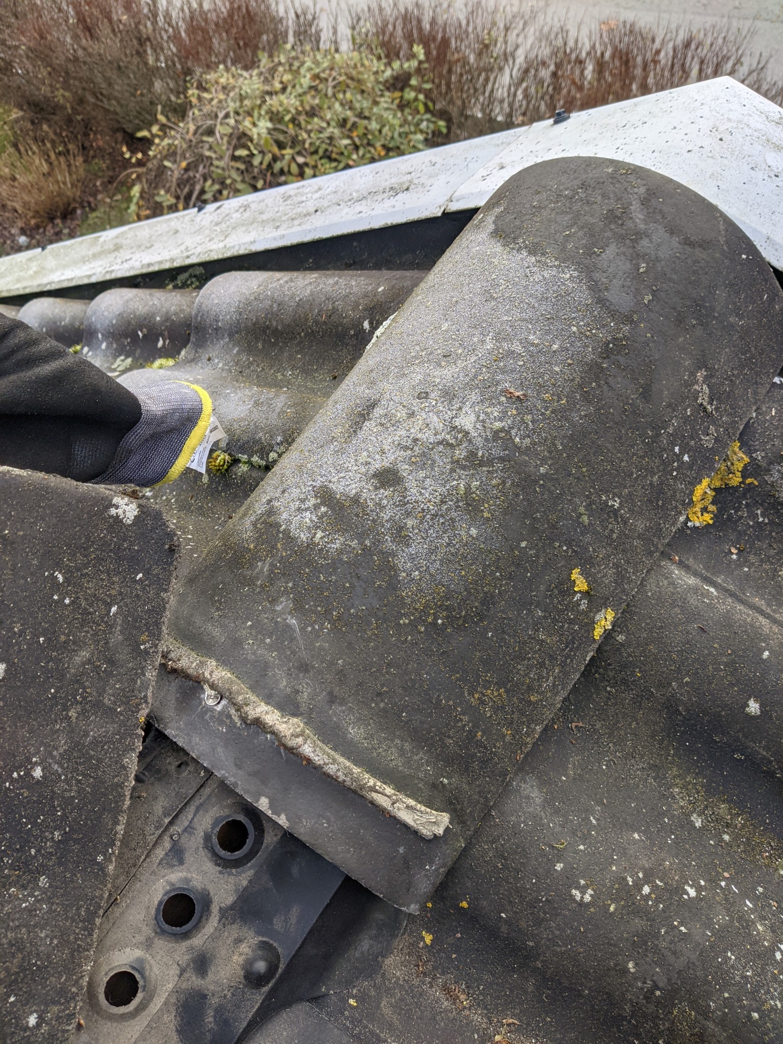

Aha jag förstår. Lyfte lite i yttersta nockpannan tiltill höger men den verkar typ klistrad på något vis? Tätning?
skulle tro att det är bara att dra tills det lossar, KANSKE att du skall gå från vänster till höger hela vägen om det är lättare...
F

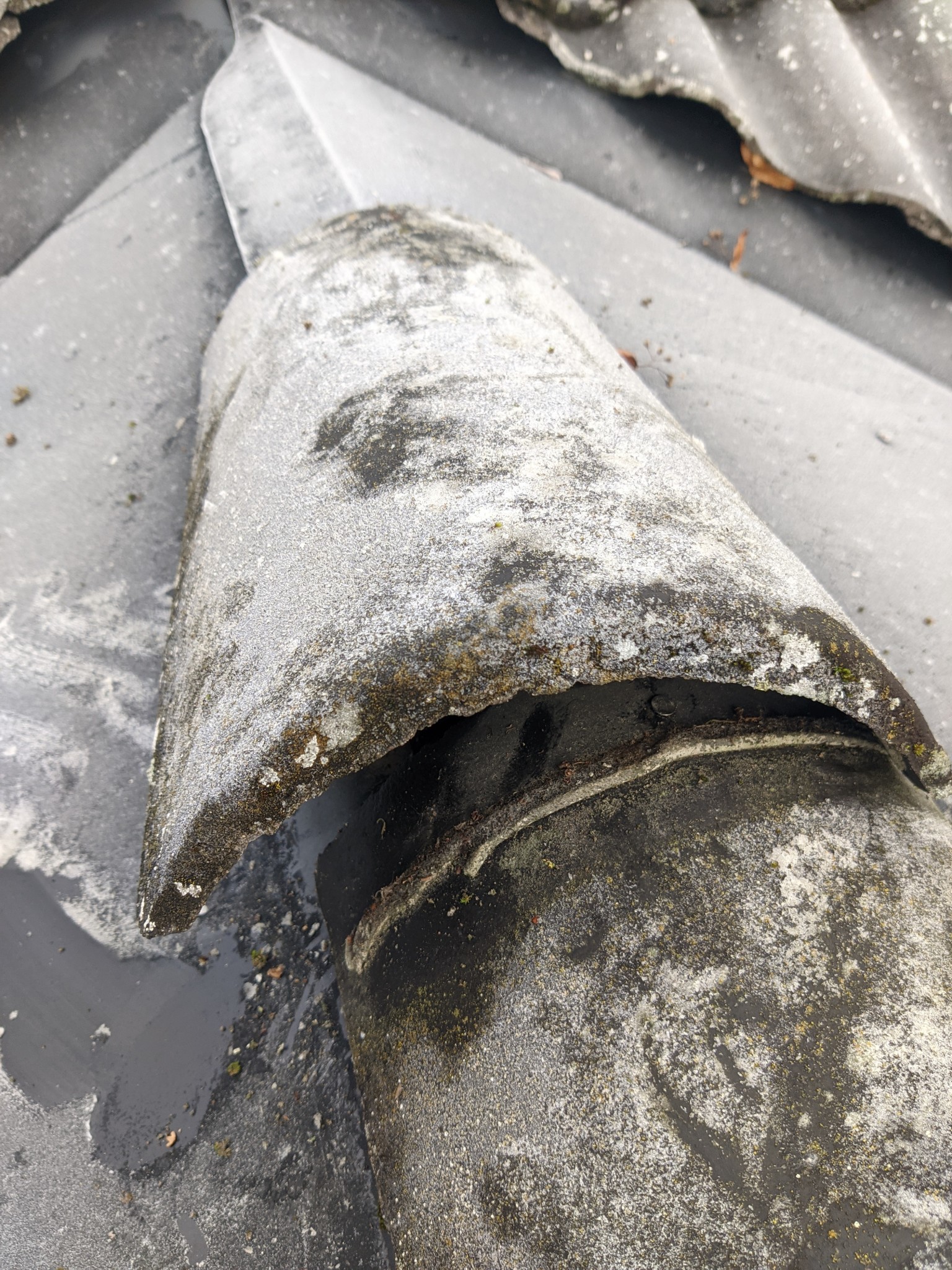

Gick från vänster då de är spikade. Men det sitter någon slags tätning. Fick pannan bytt iaf! Nu är frågan hur jag monterar nocken igen. Skrapa bort gamla tätning och sätta ny?

det duger som det är, det skall MKT till om det skall påverka huset med lite klet extra under nockpannorna, kör bara i spikarna igen

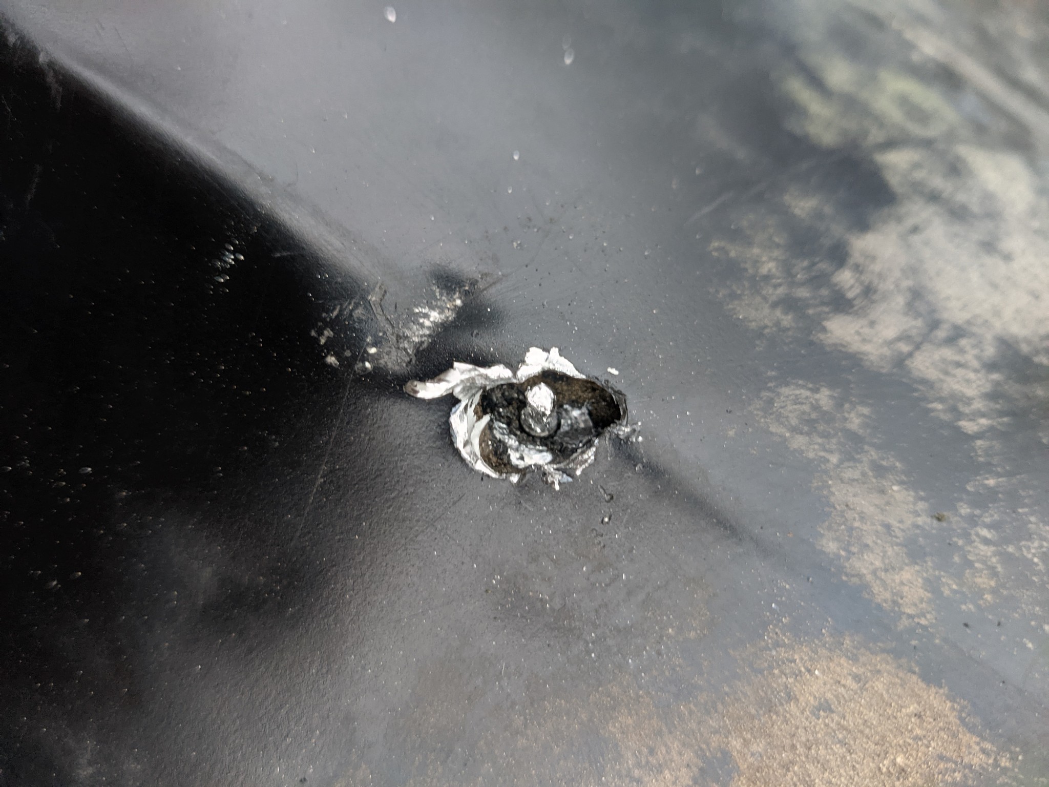

Dessvärre så gick spiken av på sista nockpannan nu. Kanske kan försöka borra ut den och sätta en ny eller försöker sätta en ny spik lite snett. Nog ingen fara så länge det inte blir storm. Har inga rostfria spik hemma i rätt längd. Varför sätter man inte rostfri skruv istället för spik? Betydligt lättare att sätta på och av. Lite drygt nu att köpa en ask spik för 300kr när jag behöver ett. Kan ju även tycks att sista nockpannnan borde ha en packning vid hålet.

Det funkar lika bra med trallskruv.. o lite fogmassa

Försökte ett tag att få upp den men utan resultat. Så borrade upp hålet lite tänkte jag, syns inte ändå,sätter trallskruv bredvid. Men sitter nån metallgrej runt själva spikhålet(nån slags plugg eller nåt?) också så det går inte att skruva där heller?!

Screw it, sätter lite extra silikon mot nästa panna. Ska till en gudrunstorm fär för att det ska blåsa ner.
