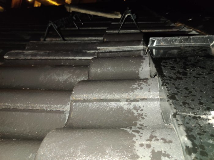

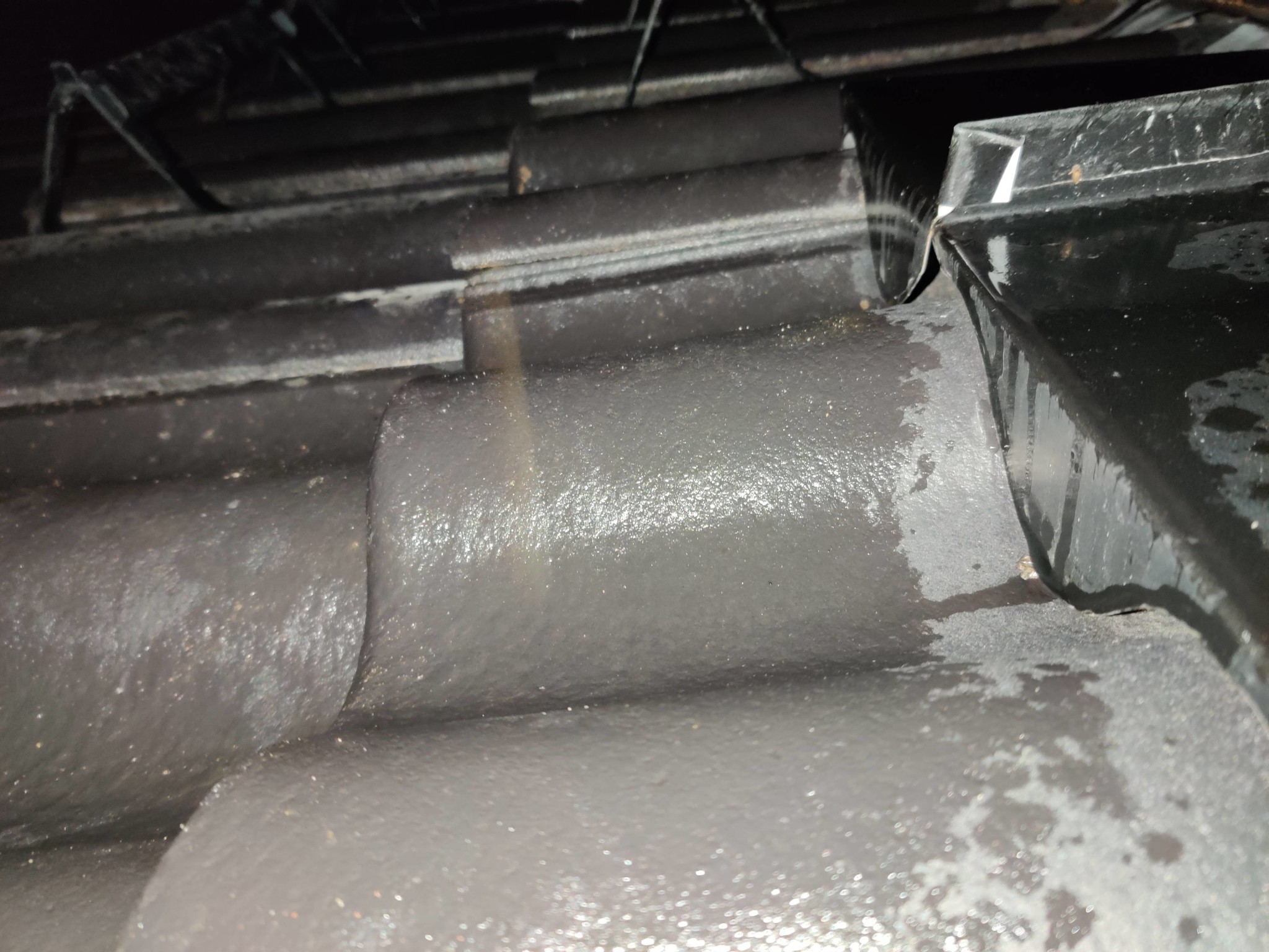

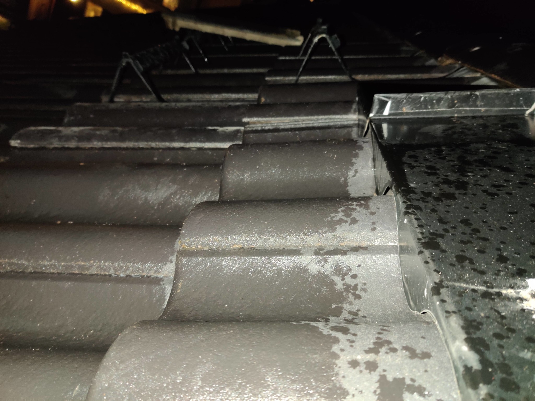

Sotaren var här idag och lämnade ter sig en trasig takpanna.
Jag har aldrig bytt pannor själv men efter lite läsande lyckades jag plocka bort den gamla och lägga dit en ny.
Pannan över lägger sig inte på plats nu, vet inte hur det såg ut innan. Detta är första raden under nocken.
Så vitt jag kan se är det fästet till steget som pressar upp pannan.
Kan det se ut så här? Takpanna som inte ligger på plats vid takfot med synligt fäste för stege under nattid.
Takpannor med en nyinstallerad panna som inte ligger plant på grund av ett fäste för ett steg.

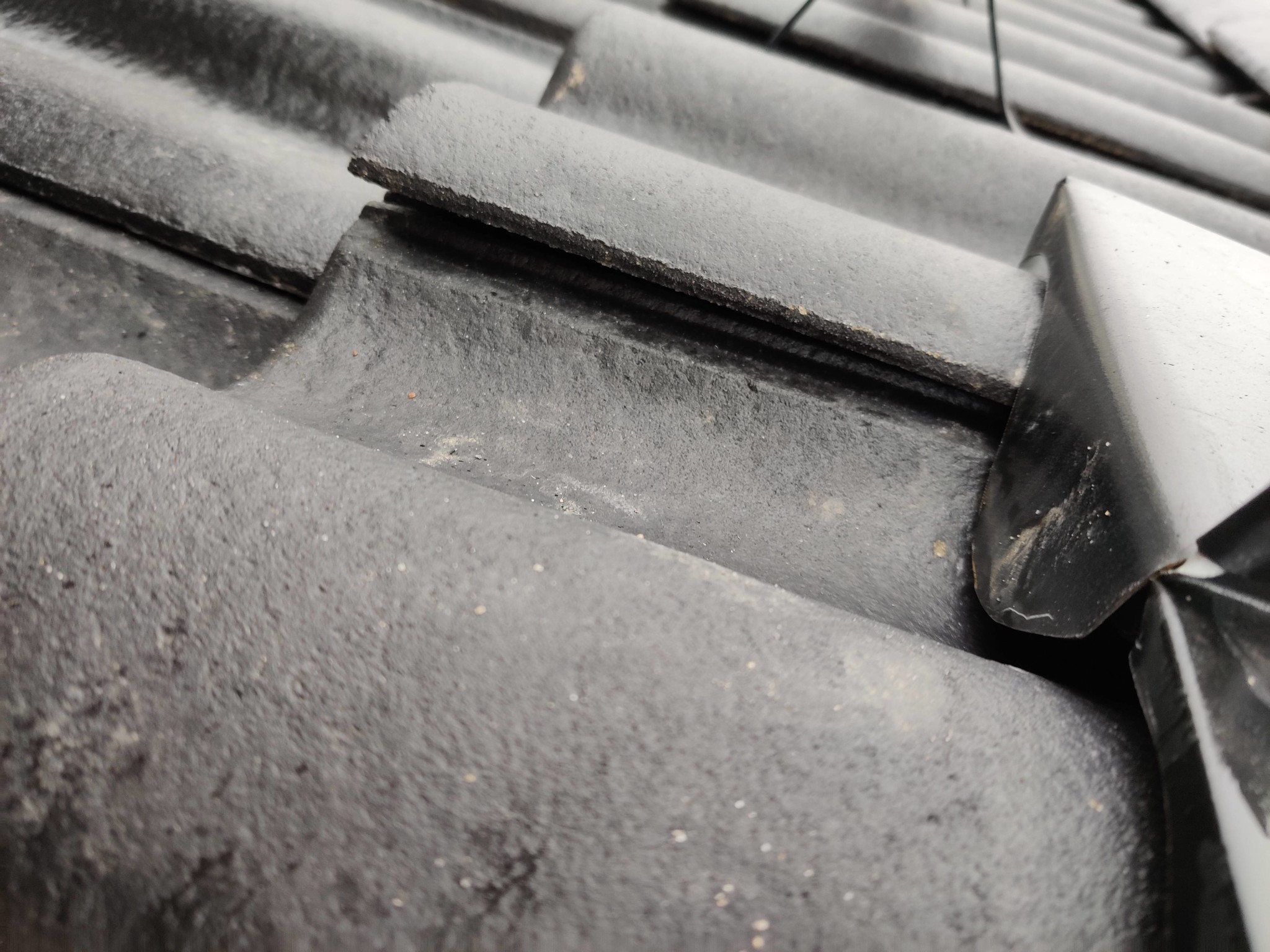

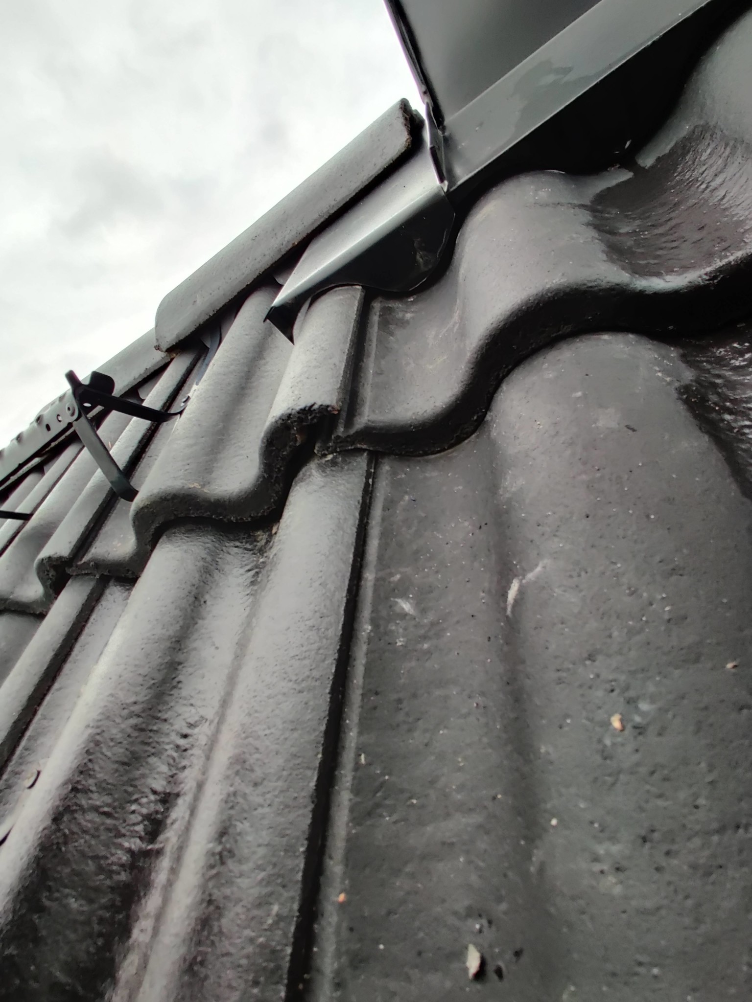

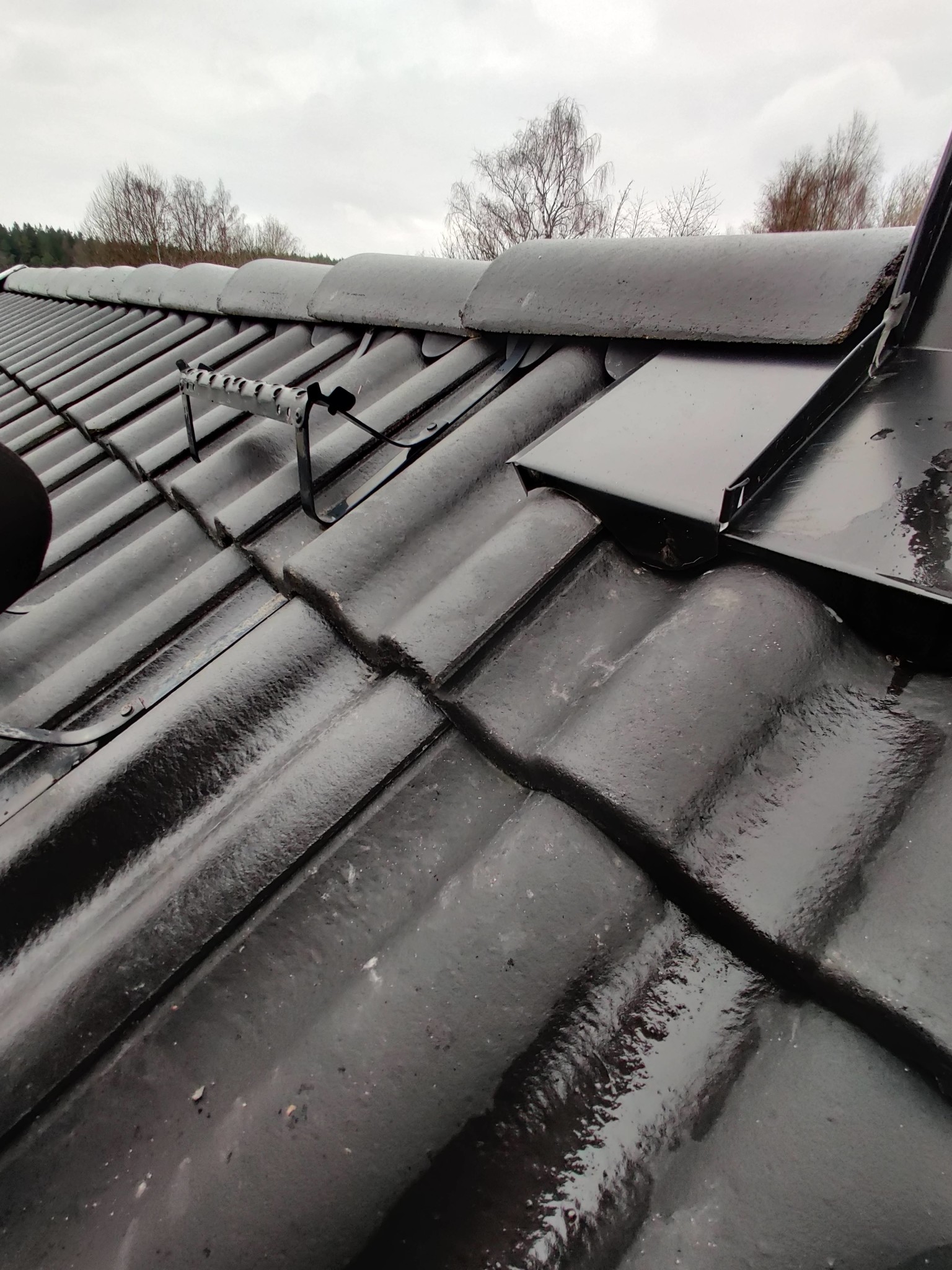

Här kommer några bilder i dagsljus också Närbild på svart takpannor och takfot under dagsljus.
Svart tegelpannetak i dagsljus med snörester och snörasskydd synliga.
Närbild av svarta takpannor belysta i dagsljus med fokus på övre delen av en takpanna.
Tveksamt. Prova att jucka lite på pannorna, både den du bytt och de bredvid så borde de hamna lite bättre. Skjut upp den lite extra högt om det går och dra tillbaka den.
