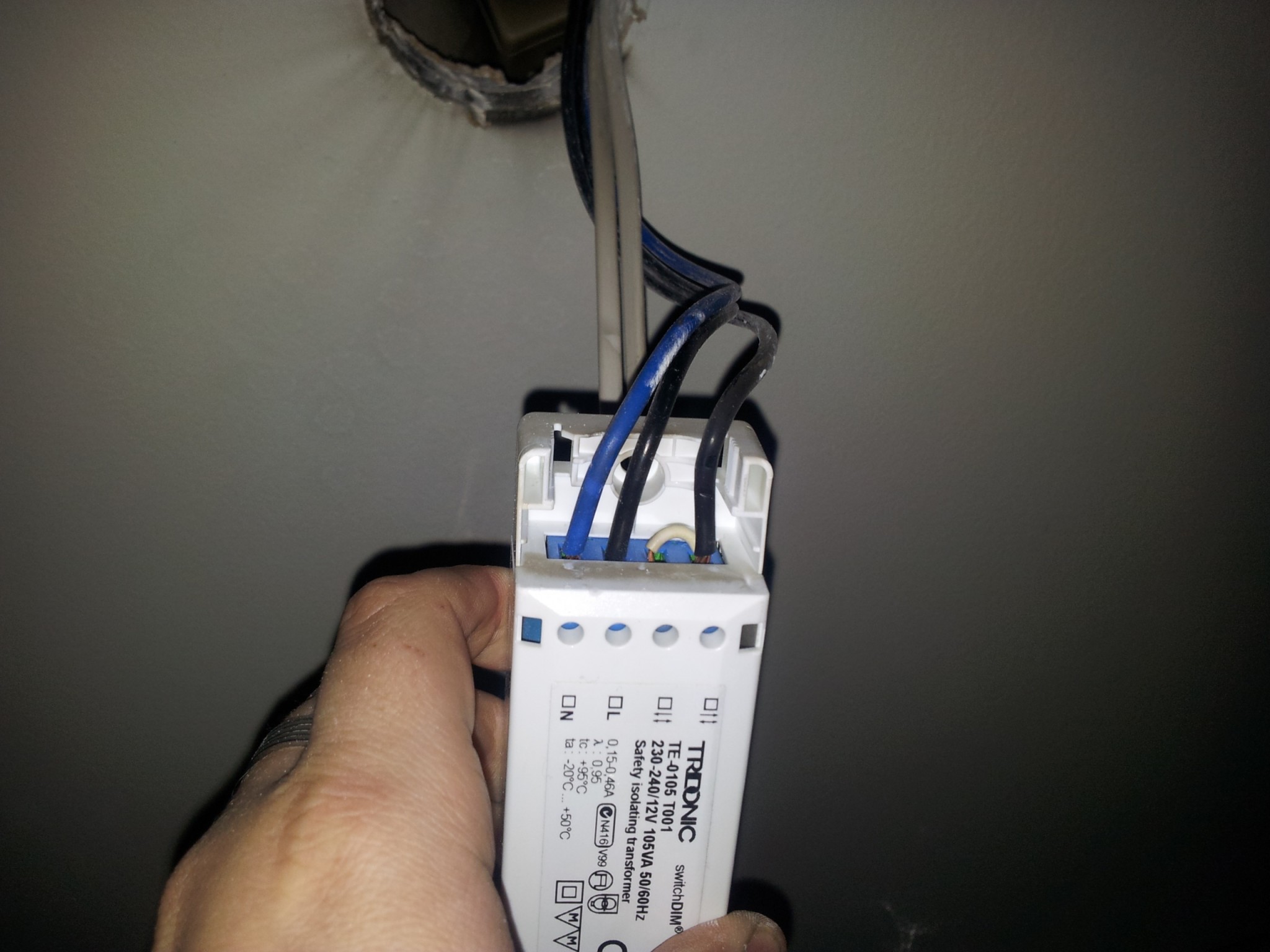

Jag antar att transformatorn gett upp? Under en period har ljuset i badrummet helt plötsligt slocknat efter ha varit igång en längre stund, 45 min - en timme senare har det börjat fungera igen. Sista tiden har man bara kunnat ha igång ljuset en kort stund innan det slutat fungera, och nu har det slutat lysa helt och hållet.
Det är ett mindre badrum med tre halogenspotlights. Drog ut spotlighten i mitten och drog lite i kabeln så följde transformatorn med ut:
Kopplade på en voltmeter men fick ingen respons på högersidan där strömmen går ut så jag får väl förutsätta att det är denna som gått sönder?

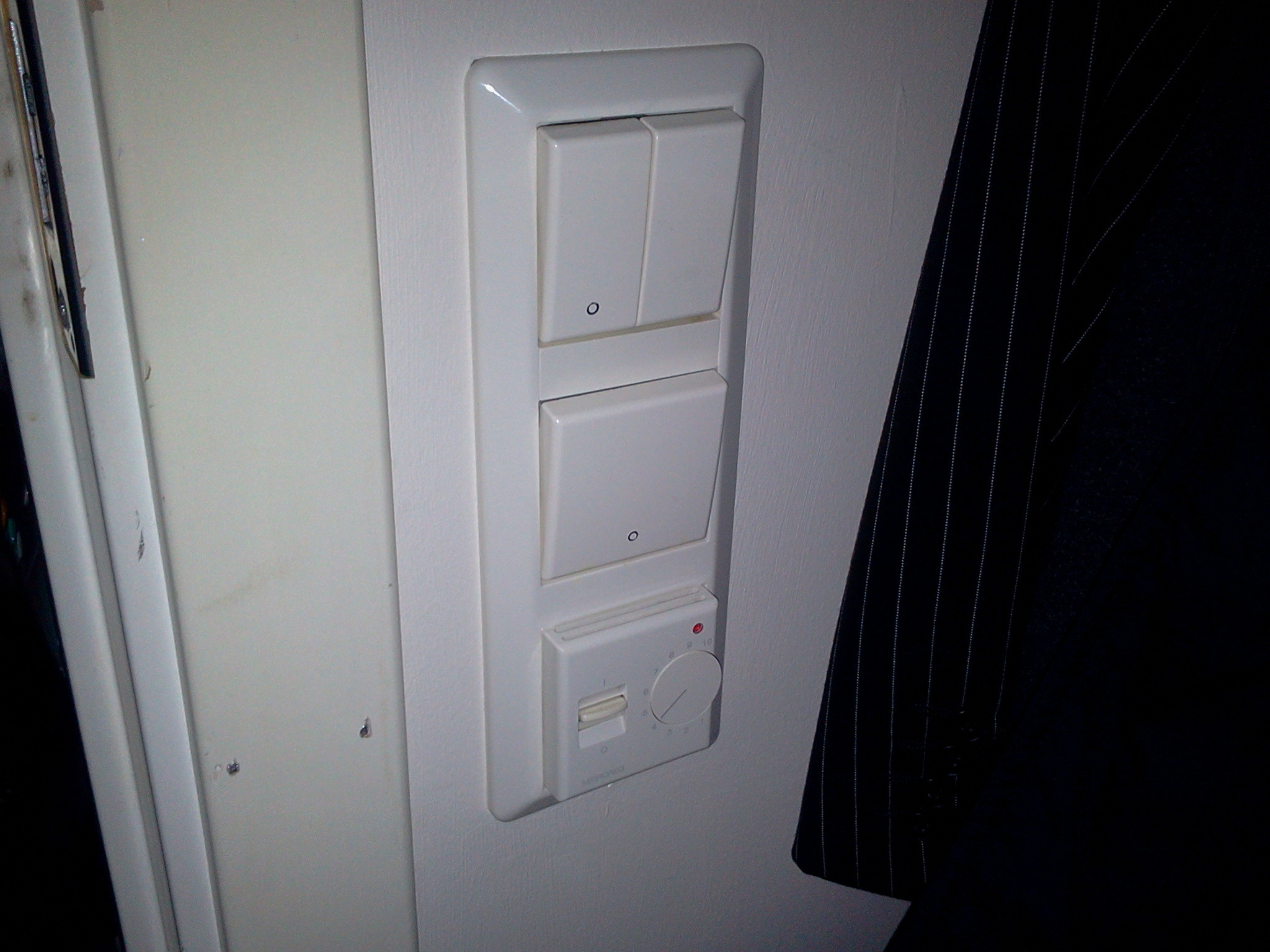

Jag har ingen bild på strömbrytaren, men den är tvådelad, den ena knappen sätter på och av strömmen, den andra knappen kan jag hålla in så dimmar ljuset. Egentligen en helt onödig funktion som jag aldrig använder men eftersom knappen nu sitter där så tänkte jag att den nya transformatorn måste stödja det också.

Den trafo du länkar verkar inte ha en inbyggd dimmer utan kan dimmas med en extern dimmer (framkant eller bakkant). Du behöver en trafo med inbyggd tryckknappsdimmer. Denna från hidealite ser ut passa på papperet - du nämnde dock inte vilken totaleffekt som krävs. Dock verkar den ha måttlig tålighet mot värme så den kanske inte kan placeras ovanför en av spottarna. Värmen kan vara det som knäckte din gamla.

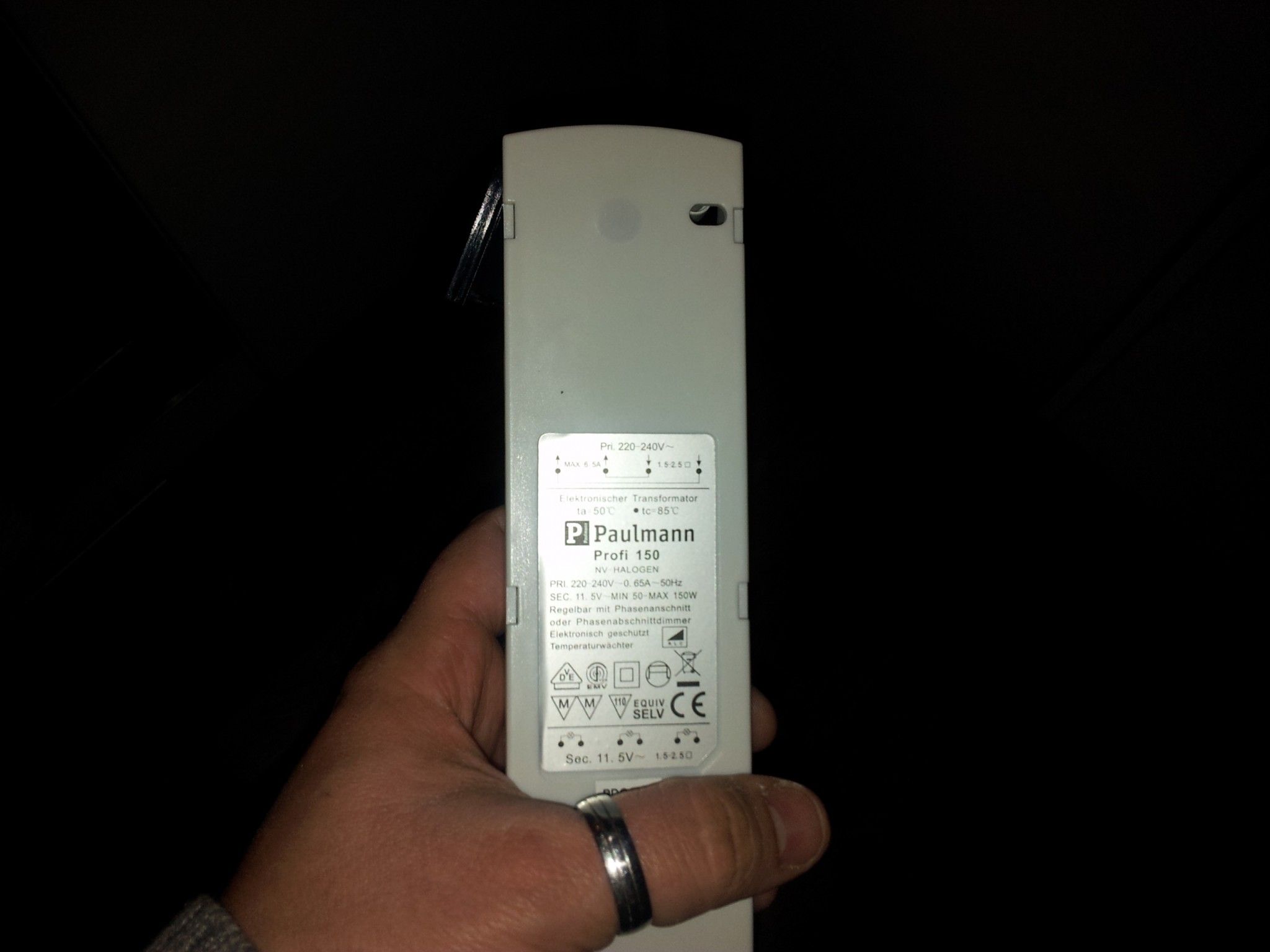

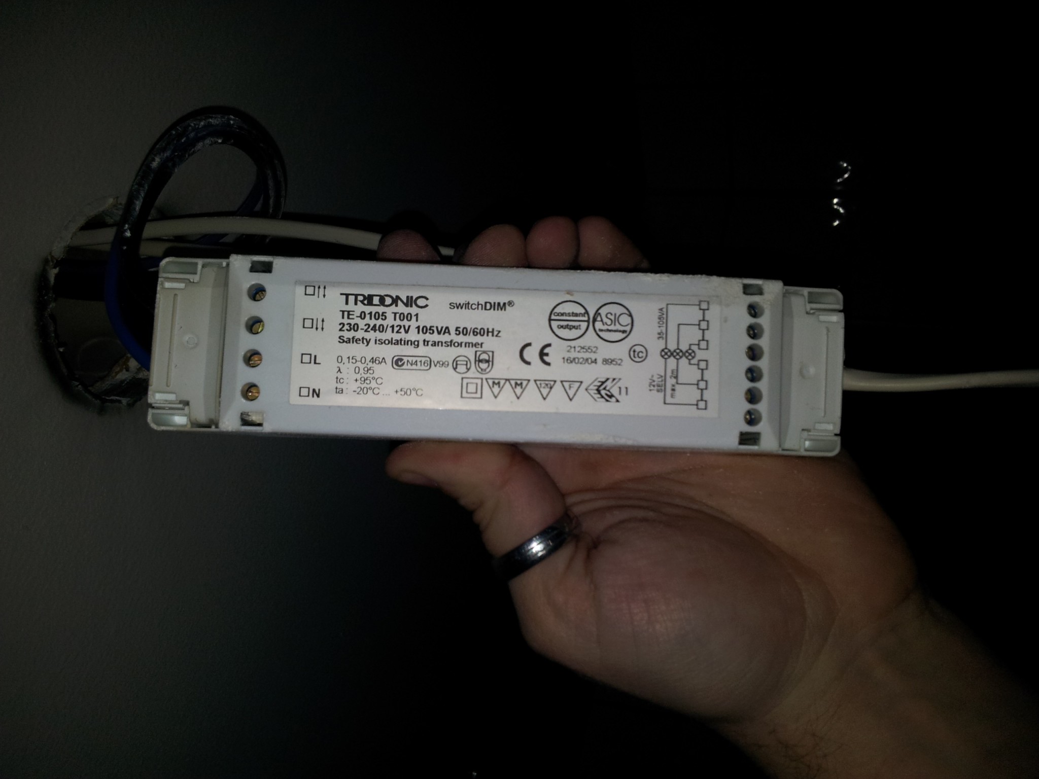

Nähä, Bauhaus i Norge (där jag har övernattningslägenheten) hade såklart inte den transformatorn. Hon som jobbade på ljusavdelningen sa att det absolut inte fanns någon sådan transformator jag letade efter; "allt styrs via knappen på utsidan". Blev lite osäker, men det är öppet köp så jag köpte en ändå.
Bifogar bild på min nuvarande (trasiga) som är inkopplad och anslutningsanvisningarna till den nya.
Det ser helt fel ut, vilket någon kanske kan bekräfta?

Verkade inte som bilderna riktigt hade lust att följa med där...
Här är alltså den trasiga som sitter där nu och hur den är inkopplad:
Såhär ser den nya ut:
Jag hoppas det syns ordentligt.
Vad betyder pilarna som pekar åt varsitt håll på min nuvarande trafo? Är det "dimmer"-ikoner på elspråk?
Hobbyelektriker
· Värmland, Molkom
· 27 097 inlägg
Verkar som att du drog en nitlott
. Denna trafo har ingen dimmer, men kan dimmas med en extern dimmer.

Är det mycket jobb att koppla bort dimmerströmbrytare och bara byta ut den mot en vanlig på/av-brytare? Kanske kan vara värt att ta hit en elektriker. Har aldrig haft någon användning för dimmern ändå.

Nej, du har väl redan en "vanlig" strömbrytare fast med en fjäder under vippan som kan pillas bort?

Ja precis. Se här:
överst är till lampan. Knappen till vänster är av/på, till höger en med fjäderfunktion till dimmern. Om jag bara vill ha en knapp måste jag byta hela insatsen va?
Appropå det, knappen i mitten är till fläkten. Går det att byta ut den mot en timer på t. ex. 60 minuter? Flera gånger har jag åkt ifrån lägenheten med denna påslagen i flera dagar.
Knappen och vredet i botten är till golvvärmen. Jag använder bara bostaden två nätter i veckan och låter denna gå för jämnan eftersom det tar ca. ett dygn för att få upp värmen. Finns det någon timer man kan installera så den går igång en viss dag i veckan t. ex.? Lika bra att ta tag i sånt jag funderat på länge om jag ändå ska dit och skruva.
