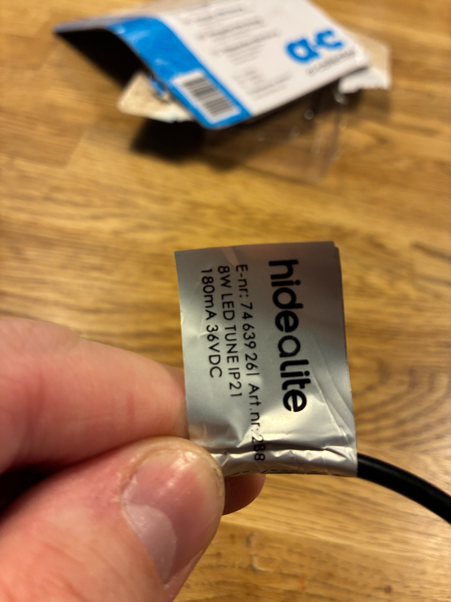

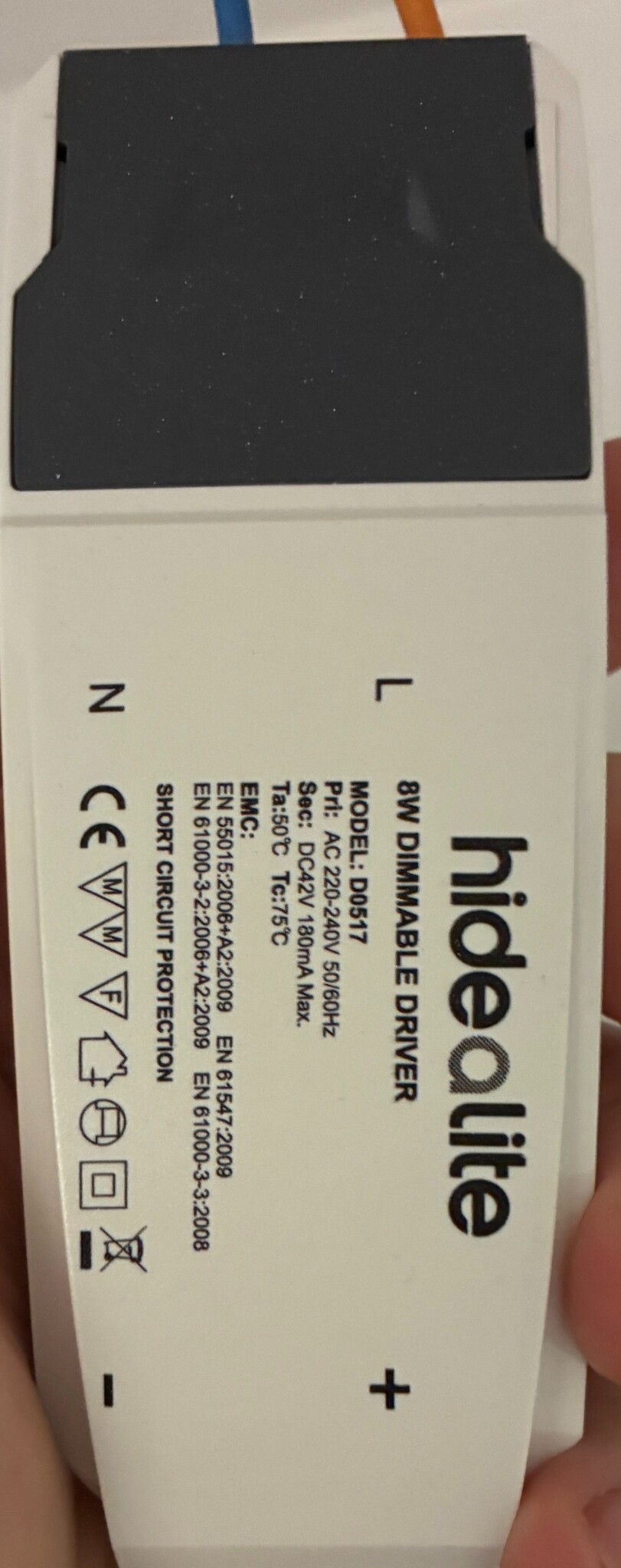

Jag har ett badrum där nu en av driverna till spottarna i taket har gått sönder och behöver ersätta den.
Spottarna funkar fortfarande när jag sätter dem på en fungerande driver.
Enklast tänkte jag är om det finns någon rak ersättning, men jag har lite problem att hitta detta själv.
Idag sitter en 8w dimbar Hide a Lite driver Model D0517. Primär AC 220v, Sec: DC42V 180mA max.
När jag söker på hide a lites sida så hittar jag ej denna modell längre.
Är det någon som vet om det finns någon "översättningstabell" till nyare modeller och vad jag ska köpa för att ersätta.
Helst hade jag ju fått en identiskt där även kontakten på sekundärsidan matchade direkt.
Eller är det ett samtal till Hide a Lite imorgon som gäller ?

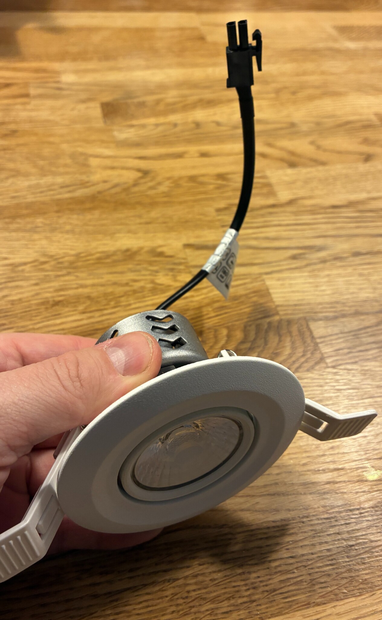

Ring hidealite, köp inte vad som helst. Olika driven kan ge olika resultat när man dimmar, speciellt när man dimmar ner ordentligt. Vem vet de kanske till och med har något gammalt don liggande på sitt lager.
Då har vi pratat med Hide a Lite och det blev att köpa en helt ny armatur och drivdon i och med att att både armatur och drivdon inte går att få tag i längre.
Ersättare är:
Comfort G4 E: 74 75 838

Försök kanske först m drivdonet jag länkade till?
Det är iofs lite konstig märkning både på lampan och drivdonet. Men det mesta tyder på att du har en lampa som drivs med konstant ström 180mA. Drivdonet i inlägg #2 eller motsvarande borde då fungera.

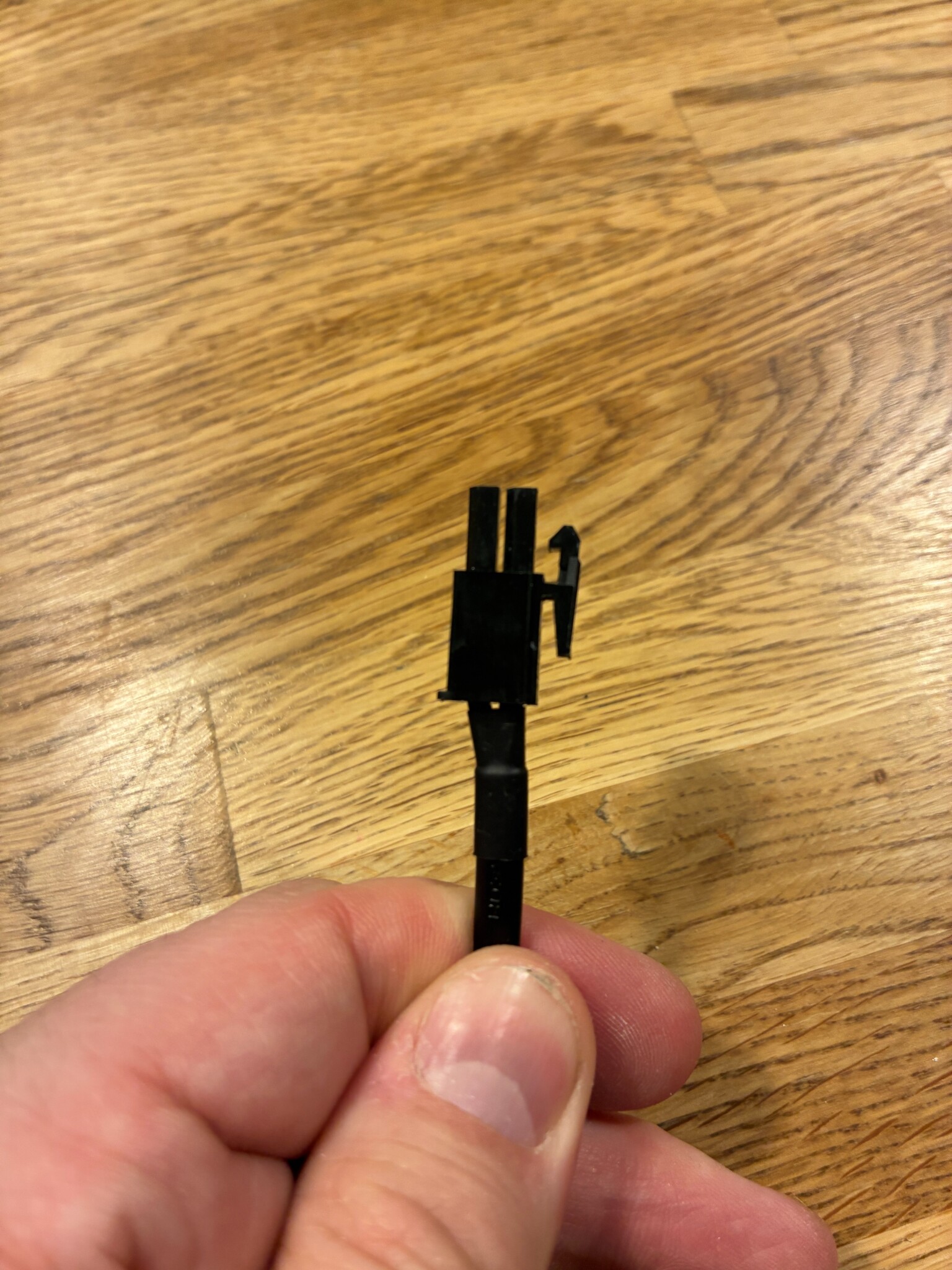

Ja, det borde funka, men då måste jag även lösa kontakten mellan armatur och drivdon.
Drivdonet i inlägget kosta 350kr och jag kan köpa den nya för 410kr så då blev det ett lätt val.
