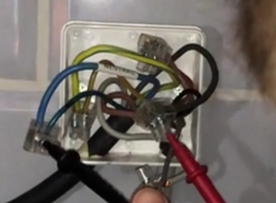

Har en diskmaskin som helt plötsligt la av från ingenstans. Maskinen är ny sen 6mån.
Kollade allt och hittade tillslut om jag mäter med en multimeter att EN av faserna (mätt från 0 till fas) inte går upp till 230V och verkar vara helt död.
Vad kan vara trasigt och hur får jag igång min maskin igen?

Vad jag kan se är det bara 2 faser
Eluttag med öppen anslutning och kablar i färger blå, brun, svart, gul/grön och användning av multimeter.
så det finns skarplintar för
Blå
Brun
Svart
Gull/grön
TS första två mätningar visar ca 234V resp 231V, sen är det väl bara gul/grön kvar att mäta på och en liten spänning på 0.7V mot skyddsjord får väl anses okay.
Är det säkert att kabeln går till diskmaskinen och inte till en 2-fas spishäll?
Diskmaskiner brukar ha vanlig enfas stickpropp. :thinking:

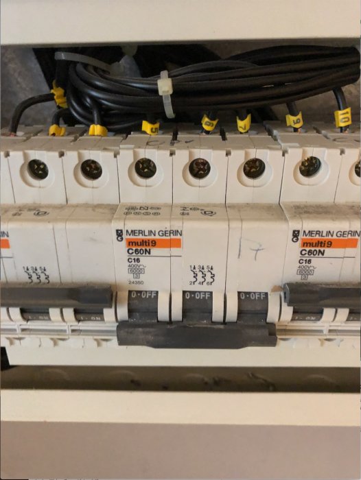

Electrolux professional maskin. Kommer tyvärr inte bakom all annat skit för att kunna följa den till centralen.
  • Elcentral med flera säkringsautomater och uppbundna kablar, svårt att se bakom.
Blå
Brun
Svart
Gull/grön
Dåligt filmat. Det är en 3fas. electrolux professional köksutrustning
Om du viker upp alla automaterna så ska det finnas 230 V på ovansidan.
Finns det ingen gruppförteckning så du hittar diskmaskinen, ser ju ambitiöst ut med partexmärken.
Okay, och jag missade den grå kabeln längst ner mellan tummen och dosan :oops:
