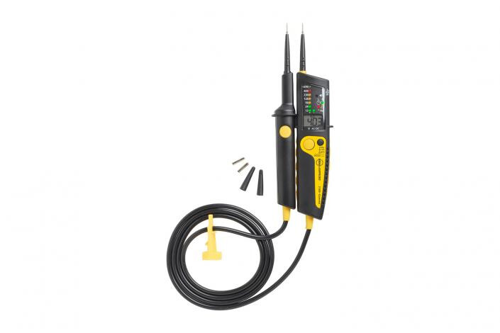

Din definition av spänningsprovare är väldigt bristfällig. Min spänningsprovare som mäter en hel del (utom ström), t ex fasföljd, alltså långt ifrån de billiga pennorna som bara mäter elektriska fält och enligt mig inte är särskilt pålitliga.
