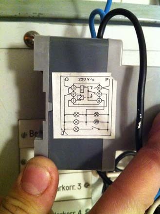

Jag brottas med ett problem på arbetet gällande några hus med udda inkoppling av trappljusfunktionen.
Normalt sett har man två trådar vid automaten, alltså en kombinerad tändtråd och tryck-knappstråd.
Den väldigt gamla automaten som satt där vid byggnationen 1971-72 har ju rätt funktion, men en ny automat
har inte denna anslutningsmöjlighet då de kräver två trådar, en för knappen och en för lampan.
Har prövat de flesta på marknaden förekommande automater, men inte hittat någon som fungerar oavsett hur man än vänder och vrider på det.
Normalt sett har man en inkoppling likt denna, med två trådar till automaten samt Fas o Nolla.
I mitt fall har jag denna inkoppling, med Fas o Nolla till automaten samt en kombinerad tråd för knapp och lampa.
Eftersom det är såpas många fastigheter med säkert 5 olika kretsar i varje så är omkoppling/omdragning en absolut sista lösning, då det skullle innebära alldeles för mycket jobb.
Så jag undrar, är det någon som vet om en automat med samma inkoppling som min önskade, eller som har möjlighet att plocka fram en produkt med den önskade funktionen ?
Eftersom det är firman som ska ha dom, och det finns åtskilliga som skulle behöva bytas så kan det bli akutellt att köpa ett större antal om det visar sig att det funkar och är hållbart.

Editerade mitt första inlägg så ni kan se bilden på den (ur)gamla saken som sitter nu.
Och som ni då kan se enligt schemat på den sitter det nån form av reläspole och nån tidkrets i den, men att pula ihop funktionen av
lösa delar är inte speciellt lockande, blir alldeles för mycket arbete.
Det ska vara enkelt, bort med den gamla o dit med den nya, i med proppen o gå vidare.

Just den där har jag aldrig sett tidigare. Den är ju som en vanlig trappautomat fast bakvänt. Fördelen med den där är ju att man kan sätta in en traditionell lampa med strömbrytare på samma trapptändning. Varför man nu vill det. Kanske sista trappan upp till vinden? Det går ju att byta ut den och vända på några kablar så fungerar den. Men då stämmer inte färgerna ute i anläggningen. Tror man får tänka till lite och montera ett mellanrelä till trappautomaten.
Jo den går att ersätta m.h.a lite omkoppling, men tyvärr innebär " lite omkoppling" att dra i en till tråd i hela anläggningen, OM det går, har gjort ett test och i hälften av rören i EN krets fick ja dra allt nytt med den gamla för draget ville helt enkelt inte igenom.
Så det blir en hel del jobb med att ersätta med en morden variant.
Det har funnits en modern ersätter, men den finns det ingen ersättare till ,och de sista såldes för över två år sen.

Tjena, skulle någon kunning här vilja förklara kopplingschemat på denna automat?

Det stämmer nog ganska bra. Det är iaf så det funkar nu, o några extra funktioner används inte där jag stött på dom iaf.
Vilket trådlyft föresten. Och för övrigt så hittade jag en identisk ersättare, Theben Elpa 9
Fel av mig. Ser nu när jag jämför 8an och 9an att 8an har puls på nollan och ditt system har ju puls på fasen. Dock enkelt att koppla om ditt system, utan tråddragning, för att passa med elpa 8 OM du inte har vanliga brytare parallellt med pulsbrytarna.
