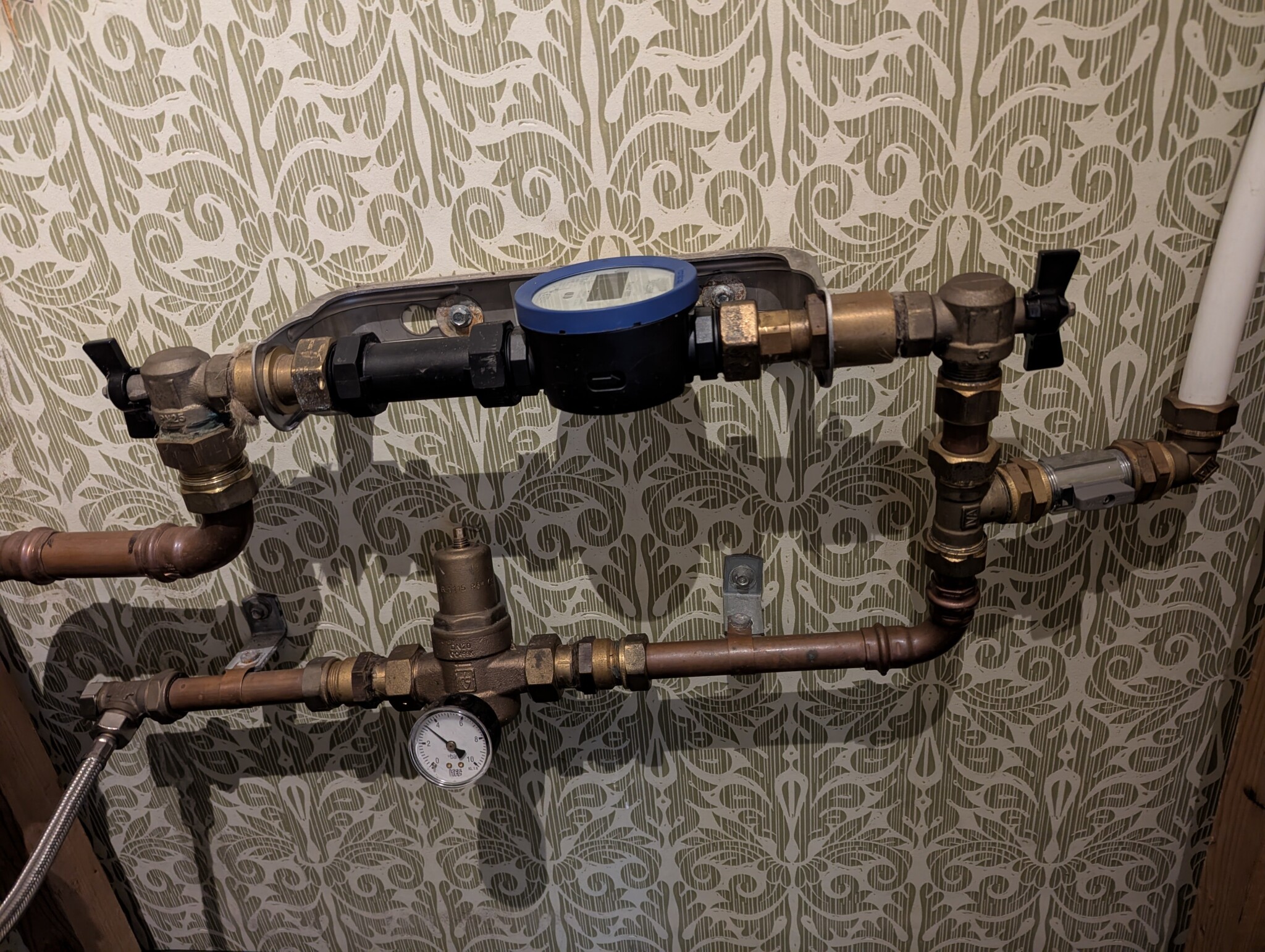

Jag ska ge mig på några vattenkopplingar i ett fritidshus. Eftersom huset står tomt långa stunder så skulle jag vilja installera en vattenfelsbrytare. Jag har valt LK Cubesecure för att den verkar smidig och prisvärd.
På bilden kan ni se nuvarande inkoppling efter vattenmätaren.
Min plan är att göra följande:
LK Cubesecure är också en G20 utvändig gänga (konisk men med medföljande planadapter). Blir det rätt om jag använder följande koppling?
https://www.rinkabyror.se/artikel/metall-rak-koppling-g20-inv-xg20-lekande/
- LK Cubesecure direkt efter avstängningsventilen.
- Därefter monteras T-kopplingen så att en gren går åt vänster och den andra åt höger.
- På vänster sida om T-kopplingen fortsätter jag till en fördelare.
- På höger sidan om T-kopplingen återanvänder jag avstängningsventilen och vinkeln + en skarv fram till befintligt Prisolrör.

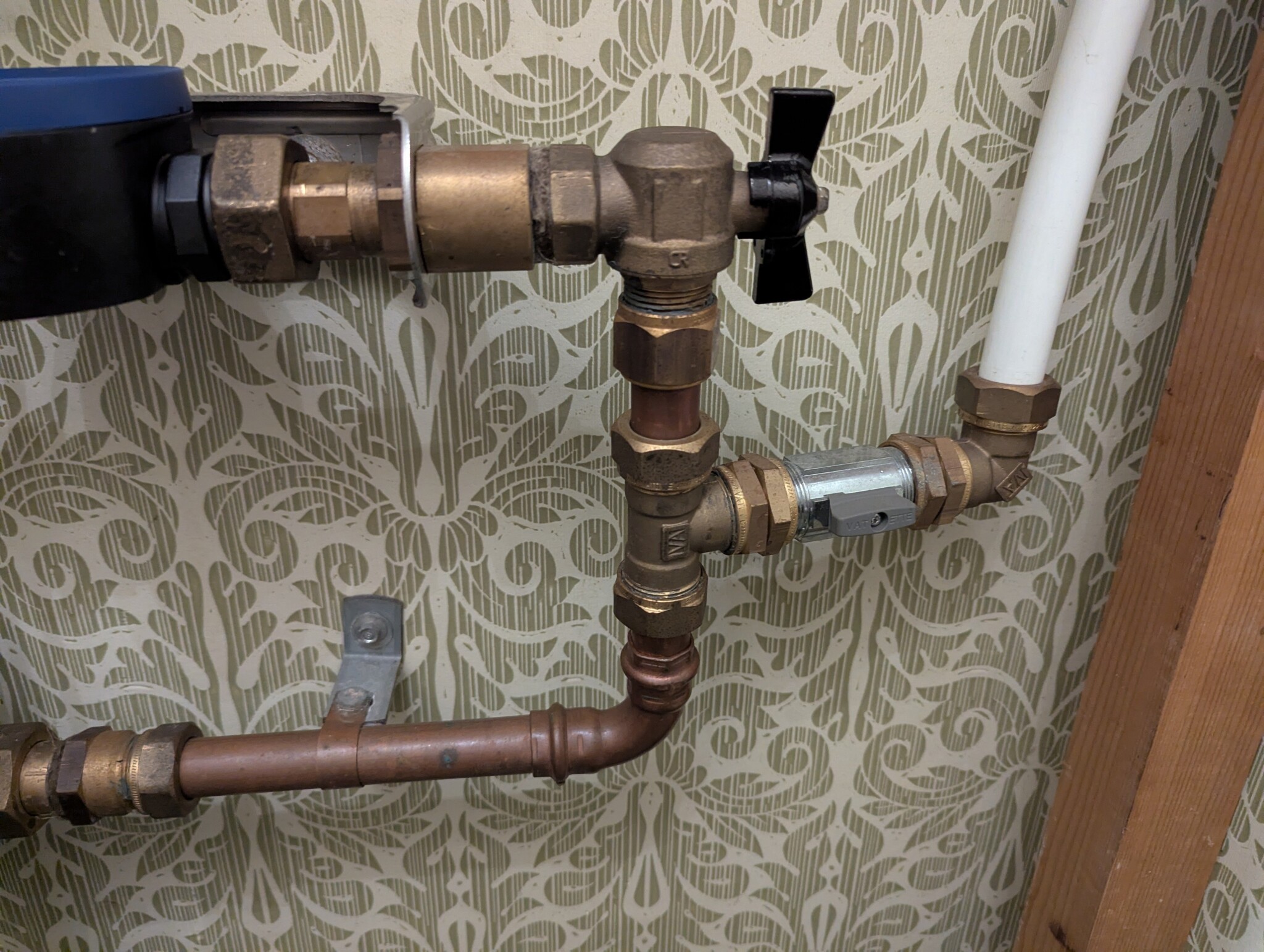

Nu har jag inte koll på vad du har för kranar, men det finns några huvudkranar som man bör byta ut, minns jag sen jag själv läste på inför montering av vattenfelsbrytare...
så här såg texten ut när jag goglade nu igen;
Om du har avstängningsventiler med svart ratt som heter LK580, LK581 eller LK582, måste dessa bytas ut då de inte längre är godkända. Ventilerna har visat sig ha en brist i konstruktionen som gör att korken riskerar att skjuta iväg av trycket vilket kan orsaka personskador. Det finns också risk för omfattande vattenskador i samband med bytet.
I övrigt så tror jag att det kommer gå bra för dig att montera brytaren, den jag monterade var inte svår (det var dock ett annat märke). Jag har kvar att byta konsolen, jag hade godkända kranar och konsol men allt är gammalt och sitter lite dumt till...

Du har en EZZE vattenmätarkoppling, så den ska vara G20 under den muttern (det är en halvkoppling).DrKron skrev:

Jag är inte på plats nu och har lite svårt att avgöra vad det är för koppling på avstängningsventilen. Är det rimligt att anta att det är G20 utvändig gänga?
[länk]
Inkommande sida är G25 utv.
https://www.ezze.se/vattenmatarkopplingar/vamco-hk/5208319/
Tack för hjälpen!
Bara för att dubbelkolla att jag förstått rätt:
Jag kan antingen använda den del jag länkade med G20 gänga och planpackning eller köra vidare med en klämringskoppling som nu. Om jag gör en ny klämringskoppling så behöver jag köpa en EZZE klämring?
