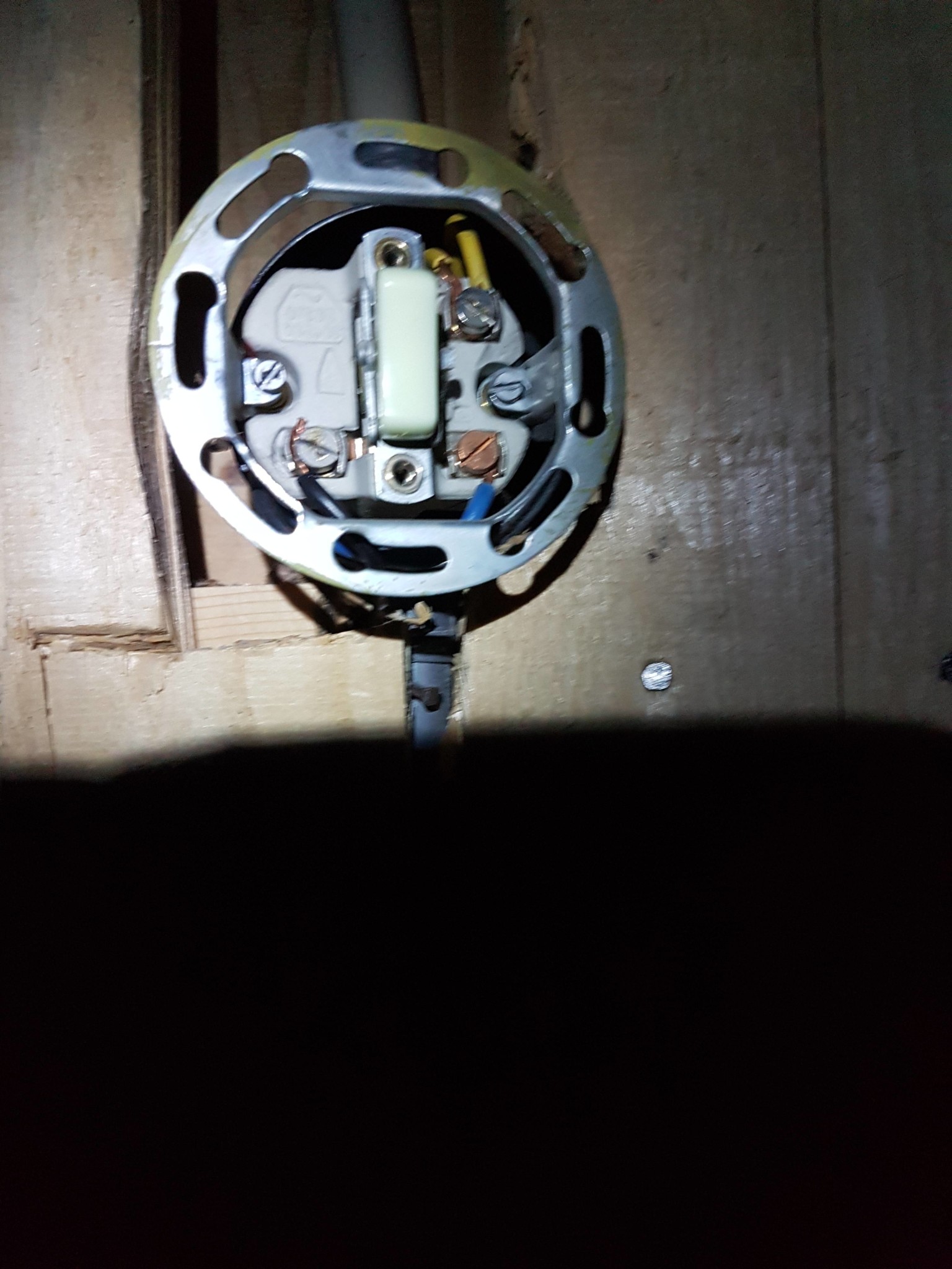

När jag plockade bort ytskiktet från trapphuset och skruvade loss brytaren så fick jag se denna koppling. (Se bild ) Jag har två lampor som tänds och släcks med två brytare. Som ni ser på bilden är det draget en gul kabel (tändtråd?) från lamputtaget till brytaren och en vit kabel som går vidare ner i röret (nollan?). Jag har mätt mot jord och fick 230v mot svart (fas?) när brytaren är avstängd och 230v mellan jord och blå (tändtråd?) Och 230v mellan jord och gul när brytaren är på. Men nu till min fråga, den gula kabeln går in och sedan vidare, hur skulle man koppla detta till en nyare 1polig trappbrytare ?

Mera kablar bakom brytaren , sitter det ett vägguttag vid golvet ?
Koppla på samma sätt är det enkla svaret.
Sannolikt fas som ligger dubbelt på den övre plinten.
Nolla har du inte i brytaren.

Inget vägguttag och ingen mer kabel som inte syns på bild förutom den vita kabeln som går från lamputtaget och förbi brytaren.
En ny trappomkopplare fungerar på samma sätt som en gammal.
Har du lite känsla kan du enkelt kontrollera hur din gamla brytare fungerar mha ett mätinstrument.
Sedan koppla den nya på samma sätt.

Så som jag uppfattade det så är blå och gul obruten fas eftersom det visar 0v i avstängt läge men 230v när den är på, medans svart visar 230v när brytaren är på och av. Så om jag skulle koppla på samma sätt som innan (finns inga symboler på den gamla brytaren) så är det svart till F, båda gula till en pil, och blå till en pil?
Obruten fas kan väl inte visa 0 V mot jord? Där ska du ha 230 V konstant.

Om du har gul vid lamputtaget är det troligen en spartrapp med gul tändtråd(ar), blå mellantråd och svart fast fas

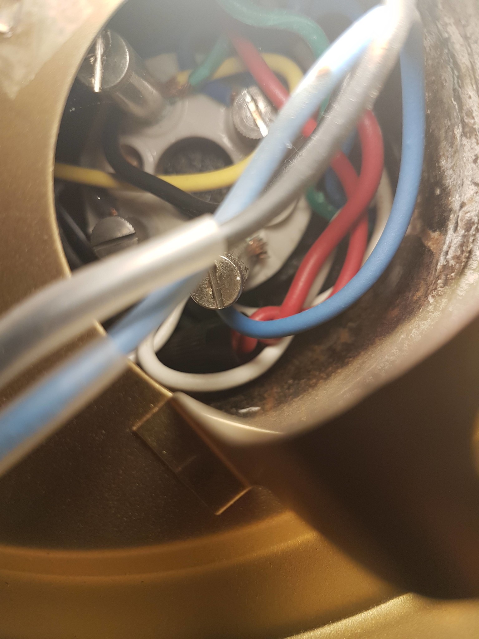

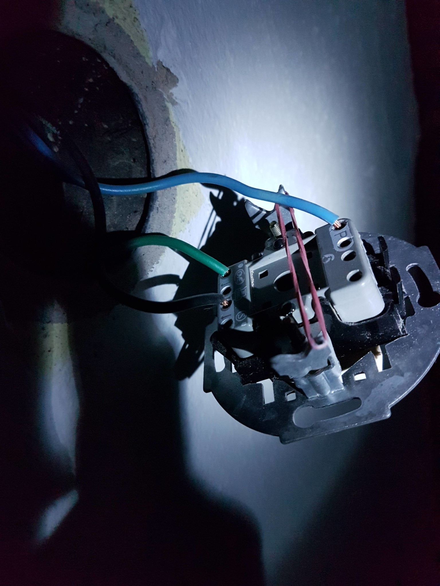

Det finns ett lamputtag över brytaren jag visade på bild, och så finns det en armatur i källaren. Dessa två släcks och tänds med två brytare. Att jag antog att den vita är neutral är för att från armaturen går det en svart och en blå kabel. Den blåa kabeln är ihop med den vita, och några fler blåa och den svarta kabeln från lampan går ihop med den gröna och gula. Och den gröna kommer från den andra brytaren. Hoppas bilden blev lite dyligare nu.
Har även en bild på den andra brytaren såg jag nu och sen tog jag en bild på kopplingsdosan som sitter över armaturen.
På bilden längst upp till vänster ser man att svart, grön och gul går ihop.

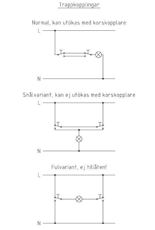

Jag passar på att skicka upp en bild på tre trappkopplingar här.
Den otillåtna är den jag tänkte på ifall man bryter på nollan istället för fasen. Jag tror dock att du har sparkopplingen hos dig, som i denna bild kallas "snålvariant".
Schematiska ritningar av tre trappkopplingar, normal, snålvariant och otillåten fulvariant.
