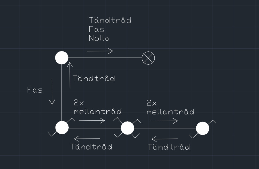

Jag håller på att bygga om hall och tillhörande korridor. I samma veva sänker vi taket och sätter spottar, eftersom sovrum kommer ut i utrymmet så vill jag ha en trappkoppling för strömbrytare för utrymmet, men funderar om jag har tänkt rätt med brytare enligt nedan? Första gången jag kopplar trapp, innan har jag gjort enklare saker som att sätta ett nytt uttag från existerande dosa. Tänkte koppla enligt schema nedan. Tänkte använda mig av schneiders trapp och korsbrytare och plejds egna spotar.
Sen till min andra fråga, kommer dimmer funktionen fungera från alla brytare, eller kommer det endast gå att ställa dimmern från sista uttaget där tändtråden går till lampan?

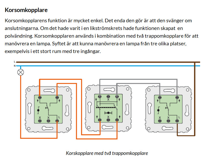

Du kanske har tänkt rätt, men jag har lite svårt att följa ditt kopplingsschema. Jämför med hur kjells inkoppling ser ut.
https://www.kjell.com/se/kunskap/hur-funkar-det/elelektronik/starkstrom/belysningsinstallationer
Hej, tack för svaret.
Som jag har tänkt stämmer väl överens med avsnittet med korsomkopplare, jämfört med den du länkar till enligt nedan. Jag har ritat som det kommer se ut från rummet, vill inte sätta fler kopplingsdosor än nödvändigt.
Den stora frågan för mig är om dimmerfunktionen fungerar från alla brytare, eller endast den sista brytaren som har tändtråden?

Ska det
Och den kan då sitta i en dosa var som helst. Tändtråden går då direkt till lampan från dimmern. Lämpligt i sista dosan före lampan. Så någon korsbrytare eller annan sort fungerar inte och ska inte finnas.
Ska det fungera från alla brytare, så måsta alla brytare vara av tryckknappstyp som ger signal till dimmer.S Sveb Tumba skrev:Hej, tack för svaret.
