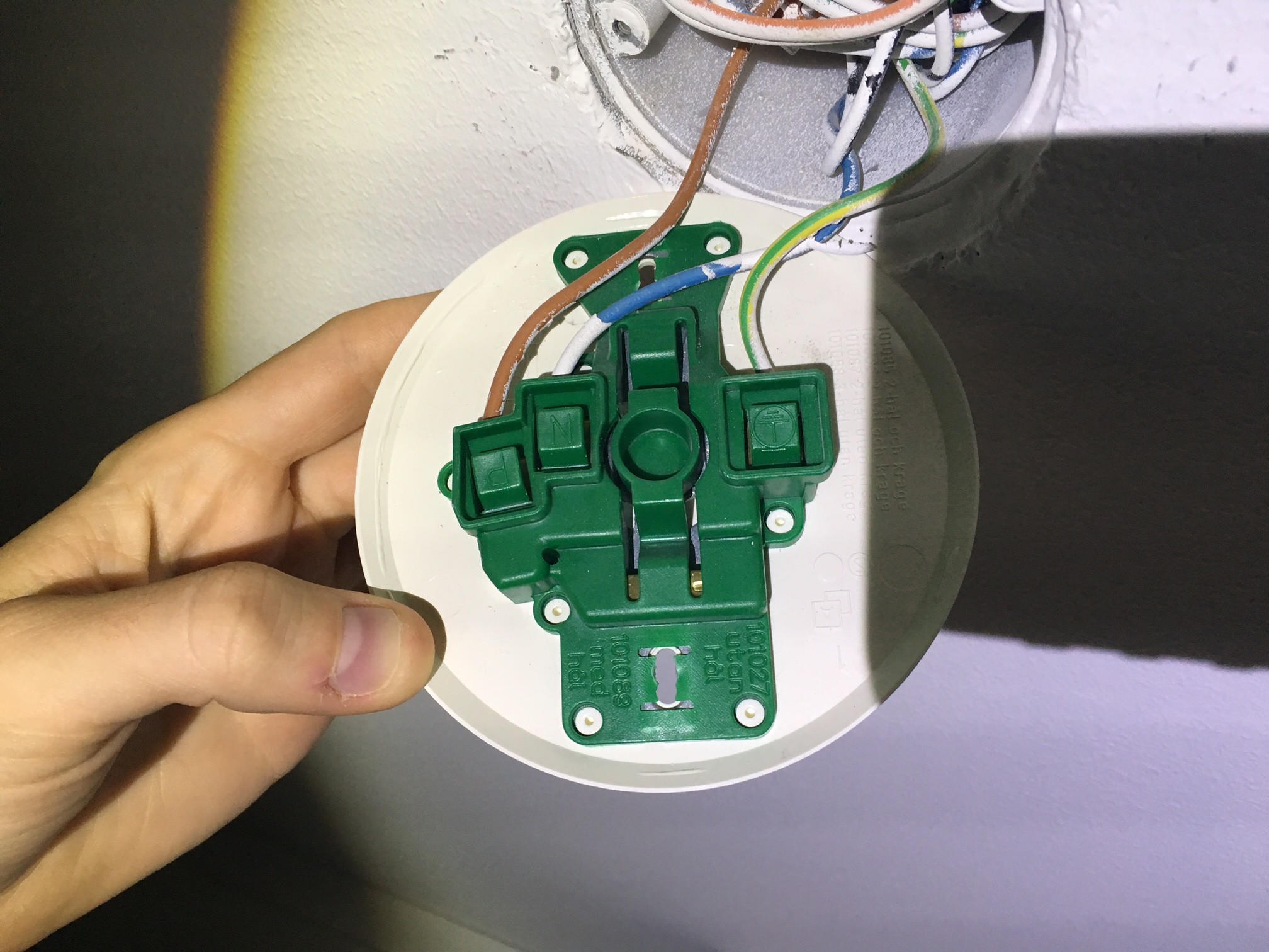

Jag behöver lite elhjälp. Jag har en taklampa med två vanliga strömbrytare till så att jag kan tända och släcka lampan med båda brytarna (trappkoppling?). Den ena vill jag nu byta till dimmer.

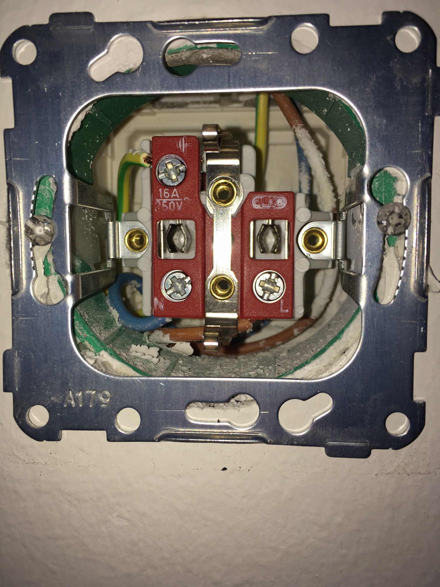

Bild 1 visar strömbrytare 1 och bild 2 visar det eluttag som sitter precis under strömbrytare 1. Det går alltså en brun sladd från strömbrytare 1 till eluttaget och de ser ut att vara seriekopplade på något sätt.
Bild1:
Bild 2:

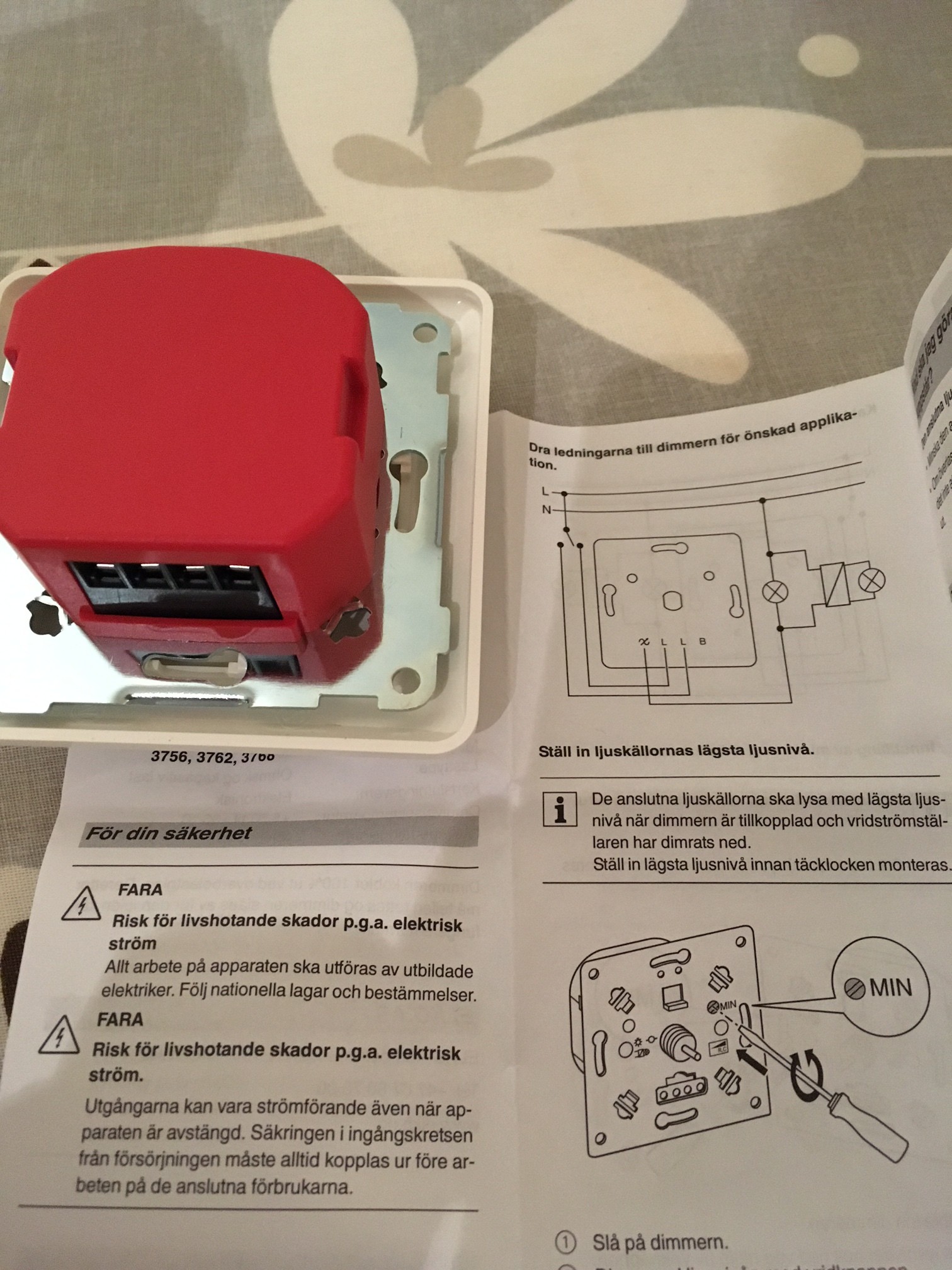

Bild 4 visar dimmern och någon typ av kopplingsschema. Det står på Elkos hemsida att denna dimmer (315GLE) ska klara trappkoppling.
Bild 4:

Frågan är alltså, hur ska jag koppla ihop sladdarna på bild 3 med dimmern på bild 4? Jag antar att de svarta och vita sladdarna har något med trappkopplingen att göra.

Svart och grå är mellantrådar. På första bilden är brun obruten fas och den vidarekopplas till uttaget under (jag antar att det finns en blå och en gulgrön i dosan som vi inte ser). Detta är en parallellkoppling. På andra bilden är brun tändtråden till lamputtaget. Blå och gulgrön är här avslutade i blindplintar på strömbrytaren, de har inget med trappkopplingen att göra. En blindplint kan betraktas som en "sockerbit" där man kan koppla ihop två ledare men som inte har något med brytaren att göra.
För att koppla in din dimmer ansluter du svart och vit på varsitt L på dimmern. Den bruna ansluter du till sinusvågen med pil. Blå och gulgrön avslutar du med varsin separat u-båt eller toppklämma typ Wago 221 så att du inte lämnar dem oisolerade i dosan. Bild 4 som visar "någon sorts kopplingsschema" visar exakt den trappkopplingen du behöver göra. Brytaren i bild 1 är den som är högst upp vid strecken märkta L och N (fas och nolla), strecken som går från den är svart och vit ledare.
För att få loss ledarna från strömbrytaren du har ska du trycka ner den lilla röda "flärpen" som sitter vid varje hålpar. Du måste trycka hårt som fasen, jag rekommenderar att du lägger t.ex. ett mynt eller en bordskniv mellan.

Tillägg/förtydligande till tommib's inlägg angående bild 3, blå och gulgrön ska avslutas till var sin ubåt/toppklämma, om dom sätts i samma och du har en JFB (jordfelsbrytare) så kommer JFBn att lösa ut direkt, det är även förbjudet att koppla ihop nollan och jord igen när dom en gång har delats.
