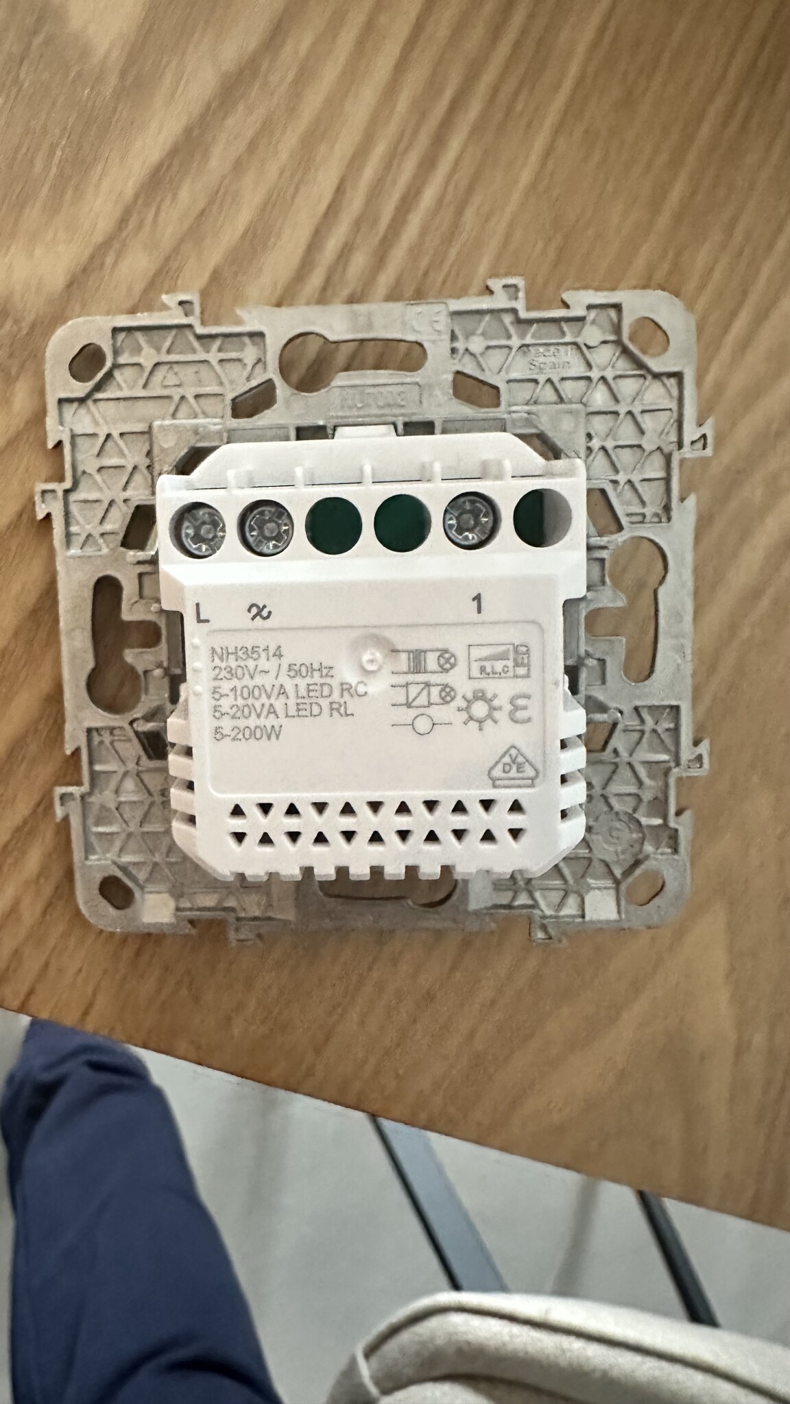

J JDT59 #1 Medlem · 4 inlägg 18 nov 2025 16:09 JDT59 Medlem 4 inlägg 18 nov 2025 16:09 #1 Ny här med dålig koll... Jag misstänker att denna dimmer som jag ska koppla in i Spanien inte fungerar i trappkoppling? Inloggade ser högupplösta bilder Logga in Skapa konto Gratis och tar endast 30 sekunder #dimmer
Demmpa #2 Husägare · Kalmar · 26 737 inlägg 18 nov 2025 18:04 Demmpa Husägare Kalmar 26 737 inlägg 18 nov 2025 18:04 #2 Både ja och nej, 1 på dimmern är för extern styrning. Nej, den går inte att koppla som traditionell trappkoppling. Ja, med externa styrningen så kan den styras av en/flera externa återfjädrande brytare. https://download.schneider-electric...me=QGH7028001_04_web.pdf&p_Doc_Ref=QGH7028001
