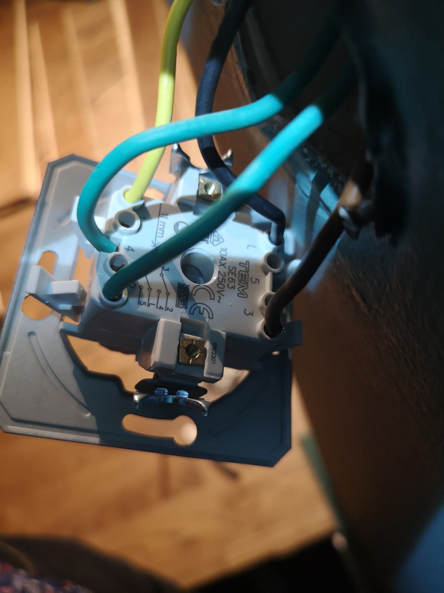

Trappkoppling med 5 trådar
Gissning:
De två turkosa är mellantrådarna och ska till den ena "sidan" av dubbeltrappen (t.ex 2,4 ) tillsammans med gul som är tändtråd till den kretsen och ska då till 3
Svart är fast fas och ska då till andra sidan tillsammans med tändtråden brun (1, 5)
Troligtvis en trapp med fas ner till brytaren för lampa uppe
Ren trappkoppling nere fas , turkosa skift till den uppe ,kopplas uppe gul in på 3 turkosa på 2 och 4 spelar ingen roll vilken .
Nästa Svart in på 1 och brun ut på L eller 5 , då är det en vanlig trapp som blir bara brytare
Byt plats på gul och brun
Men du verkar ha satt svart mot L.
Så skulle det väl inte vara?
Kolla schemat på brytaren resp trappkopplingen igen, kolla alltså symboler, inte bokstäver och siffror.
Du kommer nog också behöva skaffa en toppklämma och en liten kort bit svart FK, för att sy ihop det där, nu när du råkat välja en sån dum strömbrytare.
