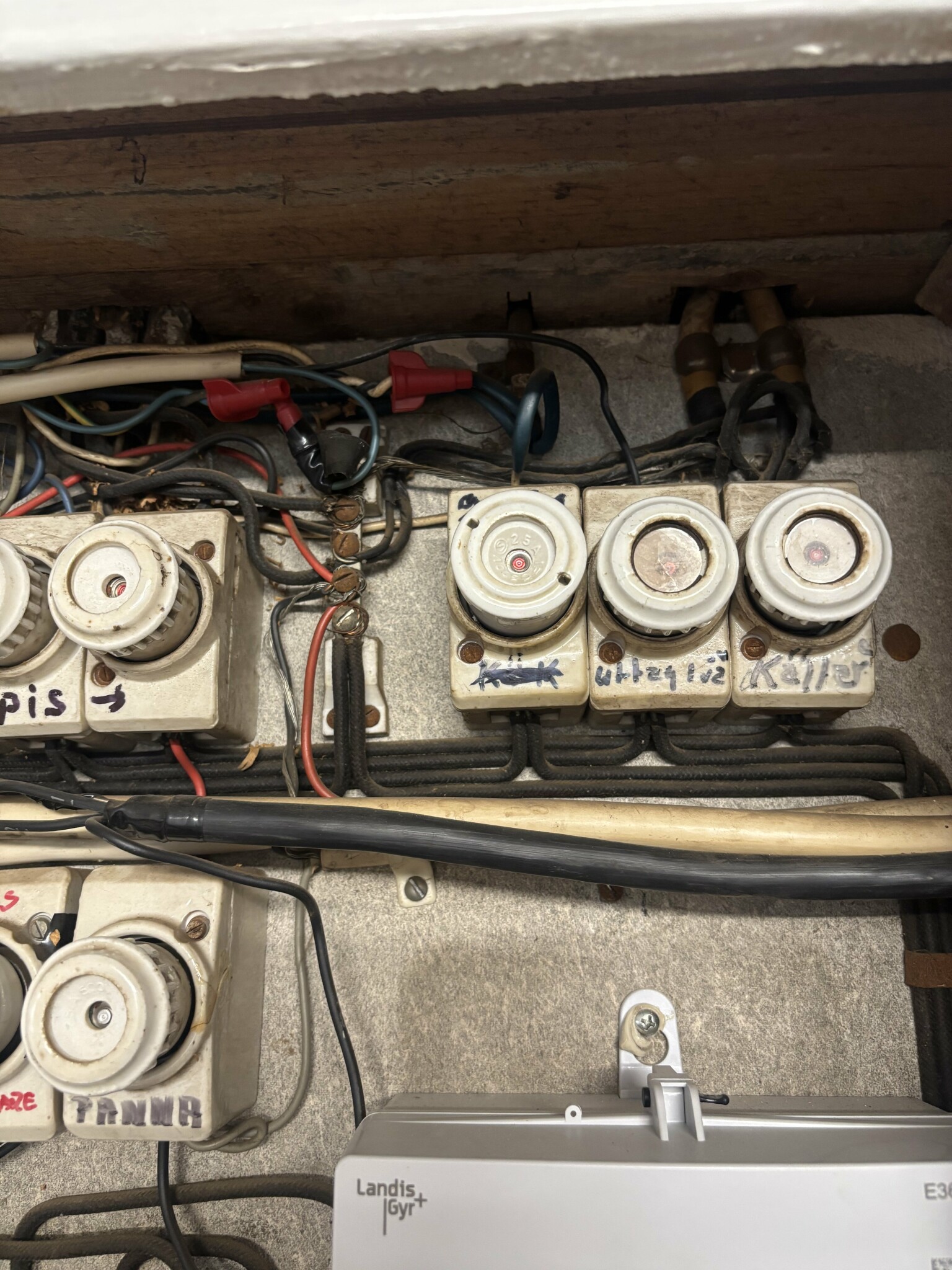

Med risk o bli ännu mer dummförklarad (ja min elcentral är lite utdaterad😂)
Den som kommer ur säkringen är fas, den som sitter på skenan brevid är nollan?
För det ser ut som från badrummet, själva jordkabeln som går dit är kopplad till den skenan med? Måste vara konstigt?
Ska inte peta här i så oroa er inte, nu funkar det, nu vill jag mest lära mig nått i livet ;) kommer kontakta elektriker som ska byta central då får han kolla över allt sen.
  • Elcentral med flera porslinssäkringar, kopplingskablar och märkningar på en trävägg, vissa kablar har röd isolering.
Den kabel som kommer från säkringen skall vara fas. Ser för lite av din elcentral för att kunna svara på dina övriga frågor. Men en elektriker kommer att kunna fixa allt när han är där.

Jo det som är kopplat på säkringens övre sida är normalt fas ut till någoting i huset. och man har normalt två skenor, en för alla nollor oc hen för alla jordledningar. Seda är oftast jord och nollskenan ihopkopplade i centralen, om man inte har jordfelsbrytare. Så man har en gemensam jord och neutralledare från elnätet till centralen (PEN ledare).
I ditt fall ser det ur som du har en gemensam skena för detta, vanligt rejält gamla centraler (soim inte är så vanliga idag).
Sedan har du en säkring märkt panna, där det ser ut som utgående fas kommer från undersidan. Lite ovanligt tror jag... Även säkringen med en pil på ser konstig ut.
Lite farliga färgval ser det ut som, det sitter några röda på noll/jordplinten. Förr var röd vanlig som jordledare, men har använts till andra funktioner också. Men så har du en röd in i säkringen med pil också. Så röd verkar användas både som jord och fasledare i en och samma elanläggning. Om jag ser rätt.
Att jord från badrummet går till skenan är som sagt inte så konstigt. Till badrummet har du en jordflesbrytareom jag förstod dig rätt?
En jordfelsbrytare fungerar genom att jämföra hur mycket ström som går till ditt badrum med hur mycket som kommer tillbaka. Om det då "fattas" ström, så betyder det att den går någon annan väg från badrummet än i nollan. ex igenom dig när du tappat hårtorken i badet. När jordfelsbrytaren ser att det är skilland på mer än 30 mA mellan ström till och tillbaka så löser den ut och bryter. Nollan och fasledaren går igenom jordfelsbrytaren så att strömmarma kan jämföras. Skyddsjord går förbi utanför jordfelsbrytaren.

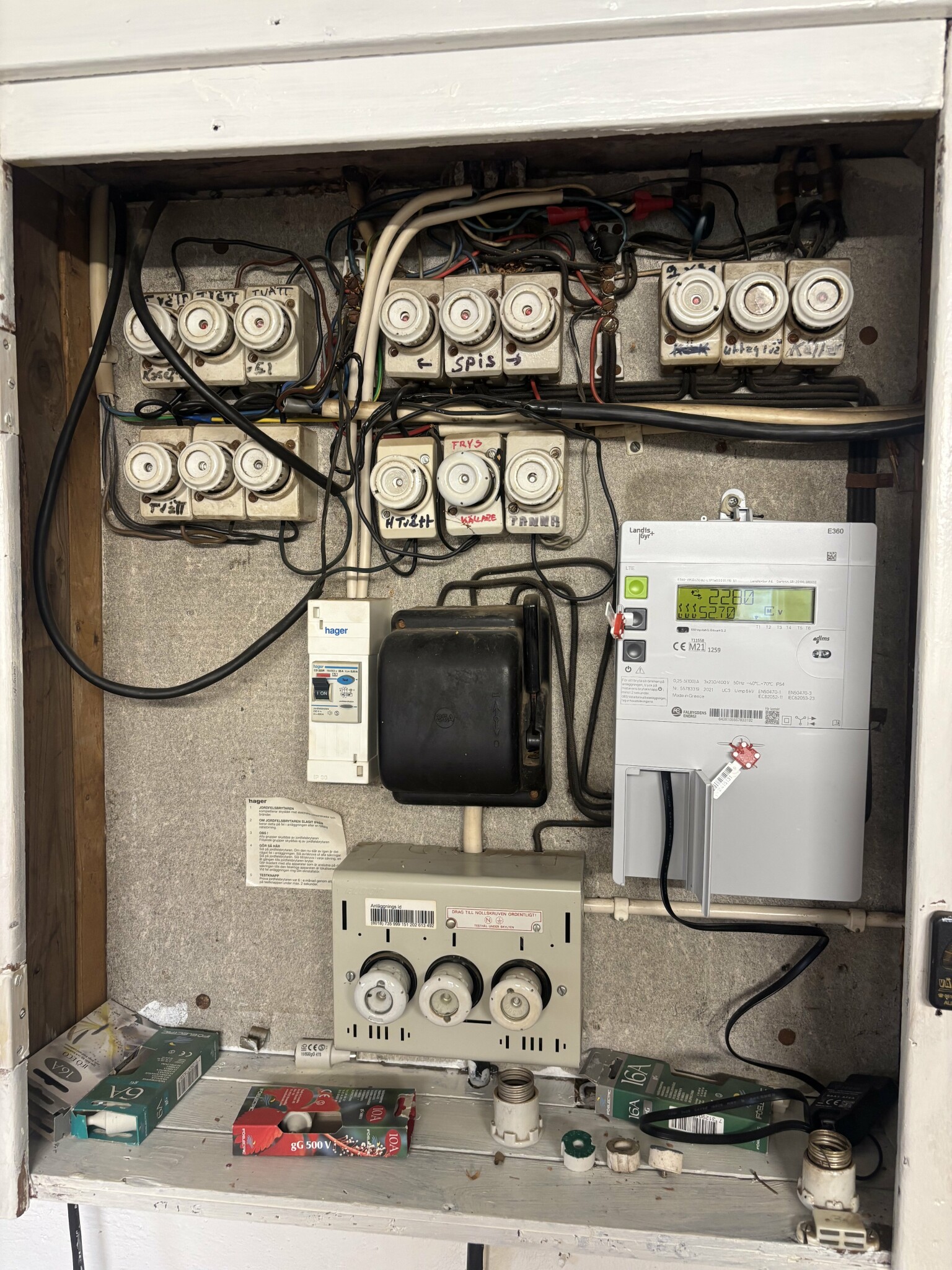

Hmm inte oroa sig här nu! Det är en 90åring som kopplat allt och han tog vad han hade, om det så var en telefonkabel så funka det med😂
Jag ska lägga upp en bild på hela centralen ska ni får se, men det sitter en jordfelsbrytare där somsagt och det finns två skenor!

Tack, ska vara ärlig och har knappt kollat i centralen före nu, men jordfelsbrytare kanske är kopplat till hela huset då?😂🤔
Drar med jordkabel nu när jag ändå drar kablar osv, men det får elektrikern koppla in sen :)
Men det kan va så att ena skenan är för jord och ena för nollan egentligen då?
