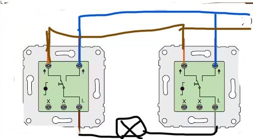

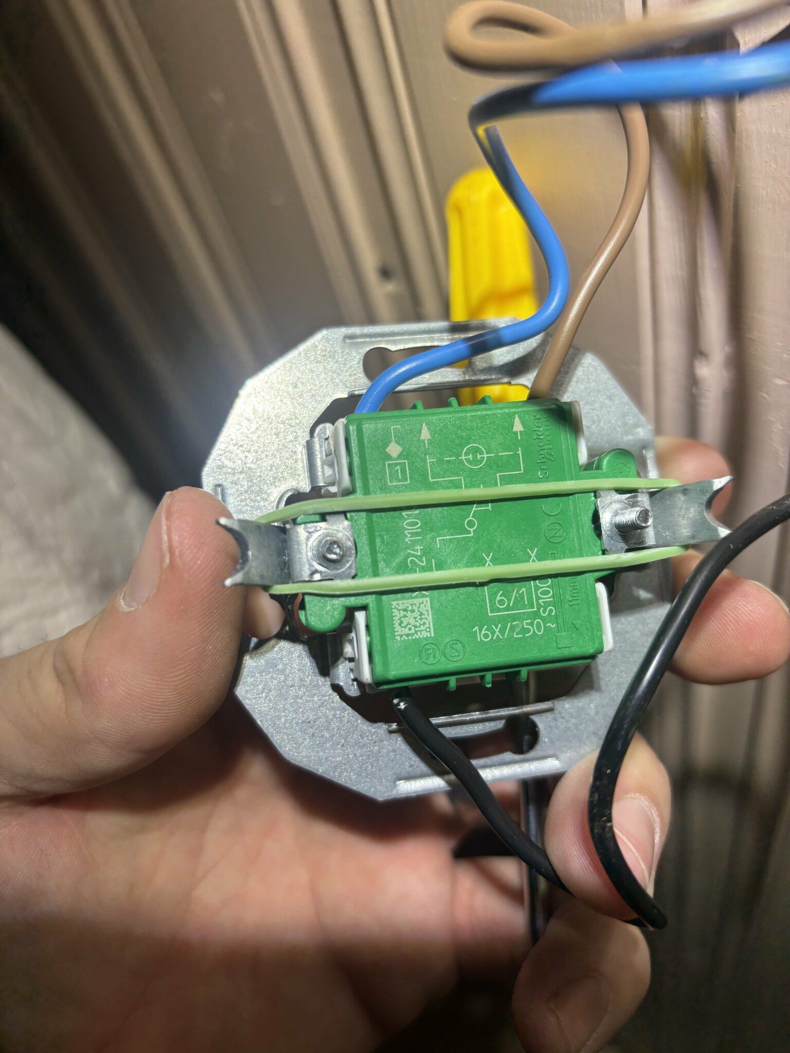

I nyligen köpta huset beter sig trappkopplingen konstigt, ibland går säkringen, ibland funkar det i en vecka? Kablarna är relativt nya knapparna är Renova (2st, en uppe och en nere)
Det går alltså en fas och en nolla till varje knapp, sen därifrån går det en tändtråd från varje knapp (svart) till lampan? Förstår inte hur det kan fungera riktigt?
Lägger upp en bild så kanske det blir tydligare (bollen med kryss i är alltså lampan)
Det skumma är att det fungerar oftast? Och ibland går säkringen precis när man släcker eller tänder.
Tips på hur jag ska koppla om det? Ta bort o göra nytt?

är det kopplat som du ritat med fas och nolla till brytarna är det tvärfel. Googla trappkoppling . Nollan ska inte vara med där.

Om den inte är en nolla blir det svårt att få lampan att lysa, om det är kopplat som det är ritat. Möjligen då om det är två olika faser inkopplat på brytarna, men det är ännu mer fel än det ritade med nolla och fas.

Det är kopplat lika på bägge brytarna, och det går en brun och en blå till dosan vid lampan, där splittas den och går en till varje knapp sen som på bilden, ska skruva isär och kolla, men är säker på att det är kopplat som jag rita 😂

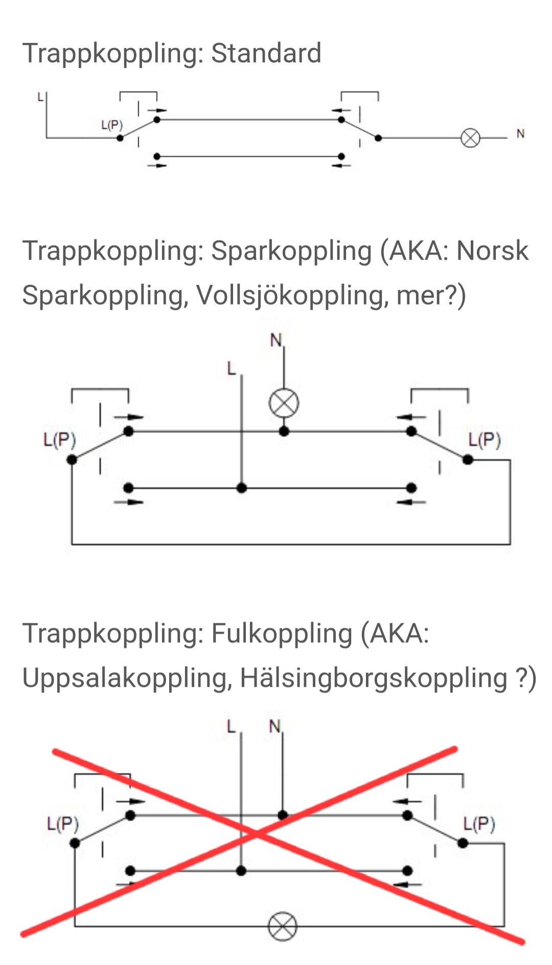

Här är de tre olika typer av trappkoppling som finns, varav ena är förbjuden,
Tre trappkopplingar: standard, sparkoppling (norsk, vollsjö), och fulkoppling (uppsala, hälsingborg). Fulkopplingen är förbjuden och överkryssad.
timtar och 1 till
Aha, efter en kopp kaffe😴 och deempas bild ser kopplingen bättre ut. Jag såg en kortslutning första gången om brytare ställts i fel läge🤪
Har lovat mig själv många ggr att sluta svara i elforumet.😶
Edit: bättre än kortslutning men olaglig

Fölr att en koppling som växlar in nollan skall fungera så måste man ha omkopplare som garanterat bryter innan de sluter. Det finns inga sådana garantier med vanliga trappomkopplare. Här har du troligen ibland så att omkopplaren under någon millisekund är sluten på båda sina kontakter, då blir det kortslutning.
Nej, det är samma tunga som växlar, så samtidig slutning kan du inte få. Men teorin om för kort brytavstånd under växlingen är inte orimlig.

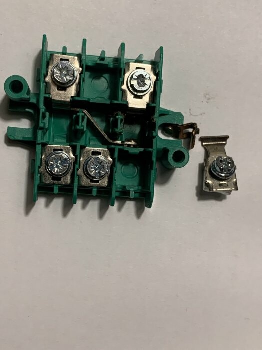

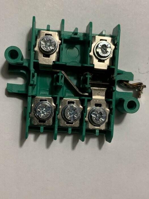

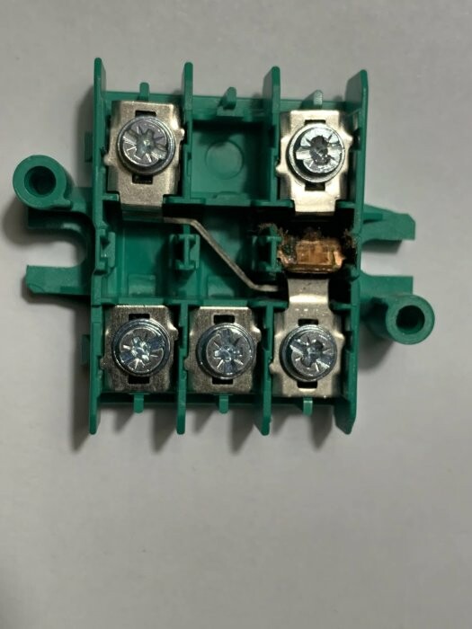

Häromåret plockade jag isär en Eljo/Schneider trappströmbrytare,
Insidan av en trappströmbrytare med synliga metalldelar och skruvar, delvis demonterad, på en vit bakgrund.
bägge X & bägge ”pil ut” monterade
Grön Eljo/Schneider trappströmbrytare med synliga skruvanslutningar och kopplingsplintar, visande intern mekanism och anslutningspunkter.
även ”L” monterad
Närbild av en isärplockad Eljo/Schneider trappströmbrytare med synliga kopplingar och skruvar på en grön plastram.
allt på plats.
Alltså, det är ganska stort luftgap mellan bägge utgångarna och vippan när vippan är mitt emellan utgångarna.
Om vi kallar den strömbrytare som får matningen utifrån (den högra i din skiss) för sb1 så gör du så här:
  1. Byt färg på den blå tråden mellan sb1 och sb2 till vad som helst utom blå eller gulgrön.
  2. Byt färg på den svarta tråden mellan sb1 och lampan till blå.
  3. Lösgör blå mot central från sb1.
  4. Lösgör blå (f.d. svart) mot lampan från sb1.
  5. I sb1:s dosa - sammankoppla blå från central med blå (f.d. svart) mot lampan utanför strömbrytaren.
  6. Lösgör brun mot central från sb1.
  7. Koppla in brun mot central på sb1 på den plint där tråden mot lampan tidigare var ansluten.
