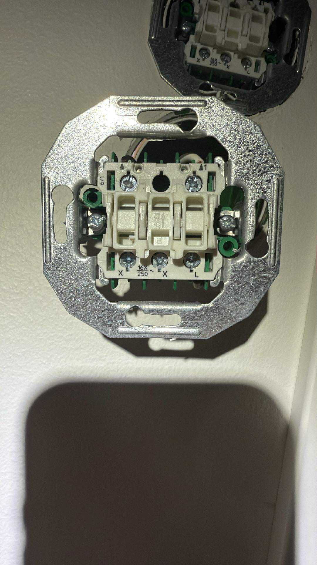

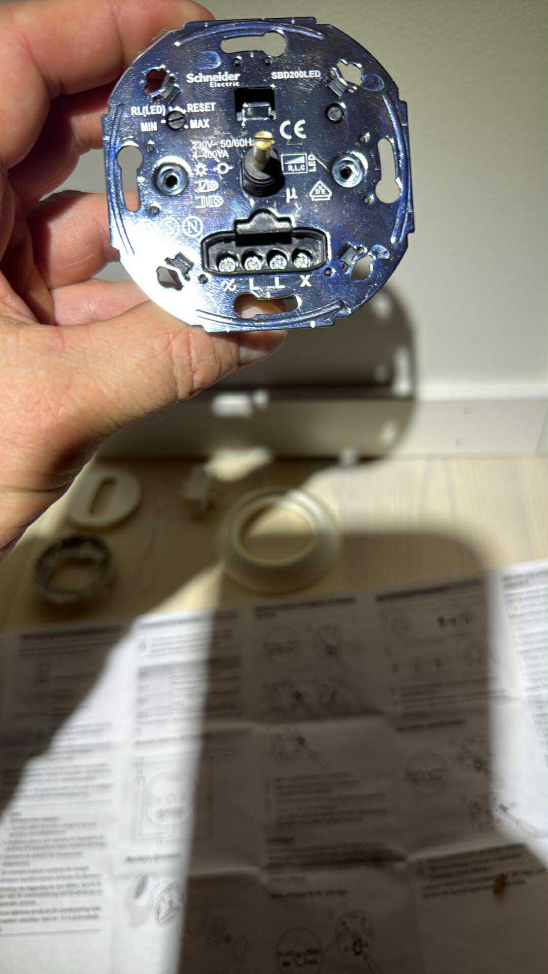

H Hanmol #1 Medlem · västra götalandslän · 3 inlägg 10 dec 2025 20:30 Hanmol Medlem västra götalandslän 3 inlägg 10 dec 2025 20:30 #1 Inloggade ser högupplösta bilder Logga in Skapa konto Gratis och tar endast 30 sekunder Brun kabel går in på L, vit kabel på pilen med en 1 och svart kabel övre vänster. Hur kopplas till dimmer. Inloggade ser högupplösta bilder Logga in Skapa konto Gratis och tar endast 30 sekunder #brytare #byte #dimmer #trappkoppla

snaggletooth #2 Medlem · F · 6 919 inlägg 10 dec 2025 20:33 snaggletooth Medlem F 6 919 inlägg 10 dec 2025 20:33 #2 L på strömställaren motsvarar våg med pil på dimmern. Och pilarna motsvarar de två L:en.
H Hanmol #3 Medlem · västra götalandslän · 3 inlägg 10 dec 2025 20:55 Hanmol Medlem västra götalandslän 3 inlägg 10 dec 2025 20:55 #3 Så brun på pil/våg och svart och vit på L. Skall de in på varsin eller båda på samma L? Redigerat: 2025-12-10
snaggletooth #4 Medlem · F · 6 919 inlägg 10 dec 2025 21:05 snaggletooth Medlem F 6 919 inlägg 10 dec 2025 21:05 #4 Ja. På varsin.
D datja #5 Medlem · Södertörn · 2 046 inlägg 10 dec 2025 23:00 datja Medlem Södertörn 2 046 inlägg 10 dec 2025 23:00 #5 snaggletooth skrev: L på strömställaren motsvarar våg med pil på dimmern. Och pilarna motsvarar de två L:en. Ovidkommande fråga: varför har just dimrar en annan terminalterminologi än trappbrytare? Fas har alltid vågpil på dimrar, alltid L på brytare.
