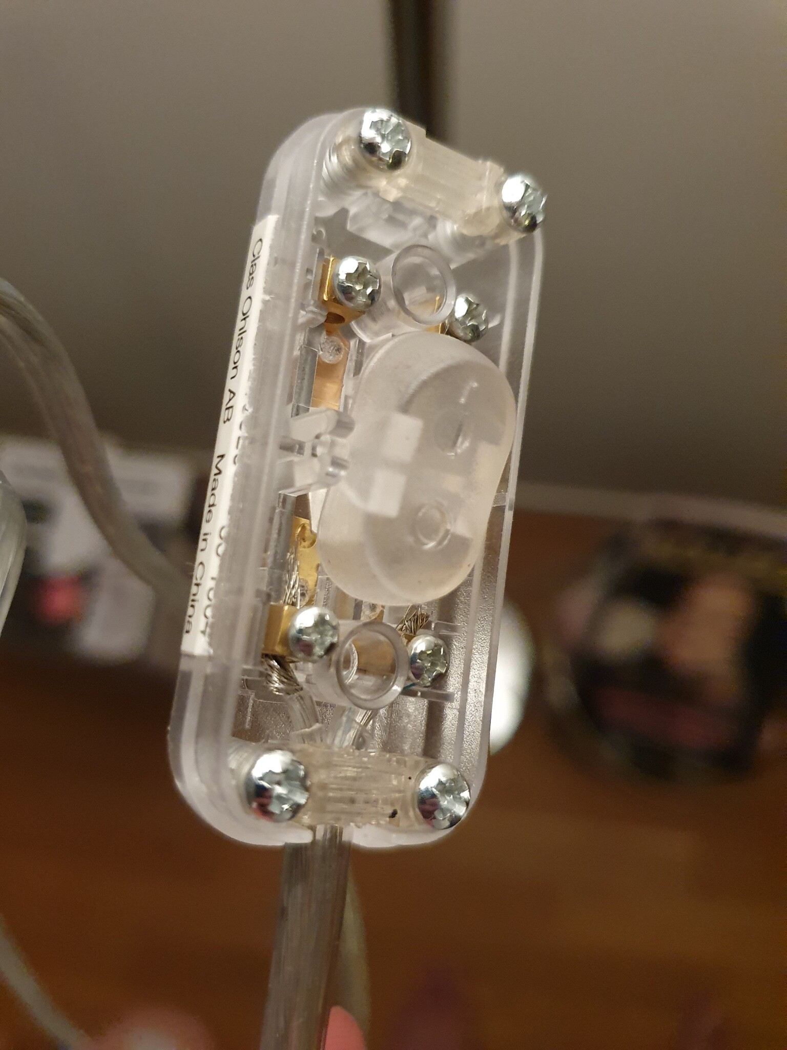

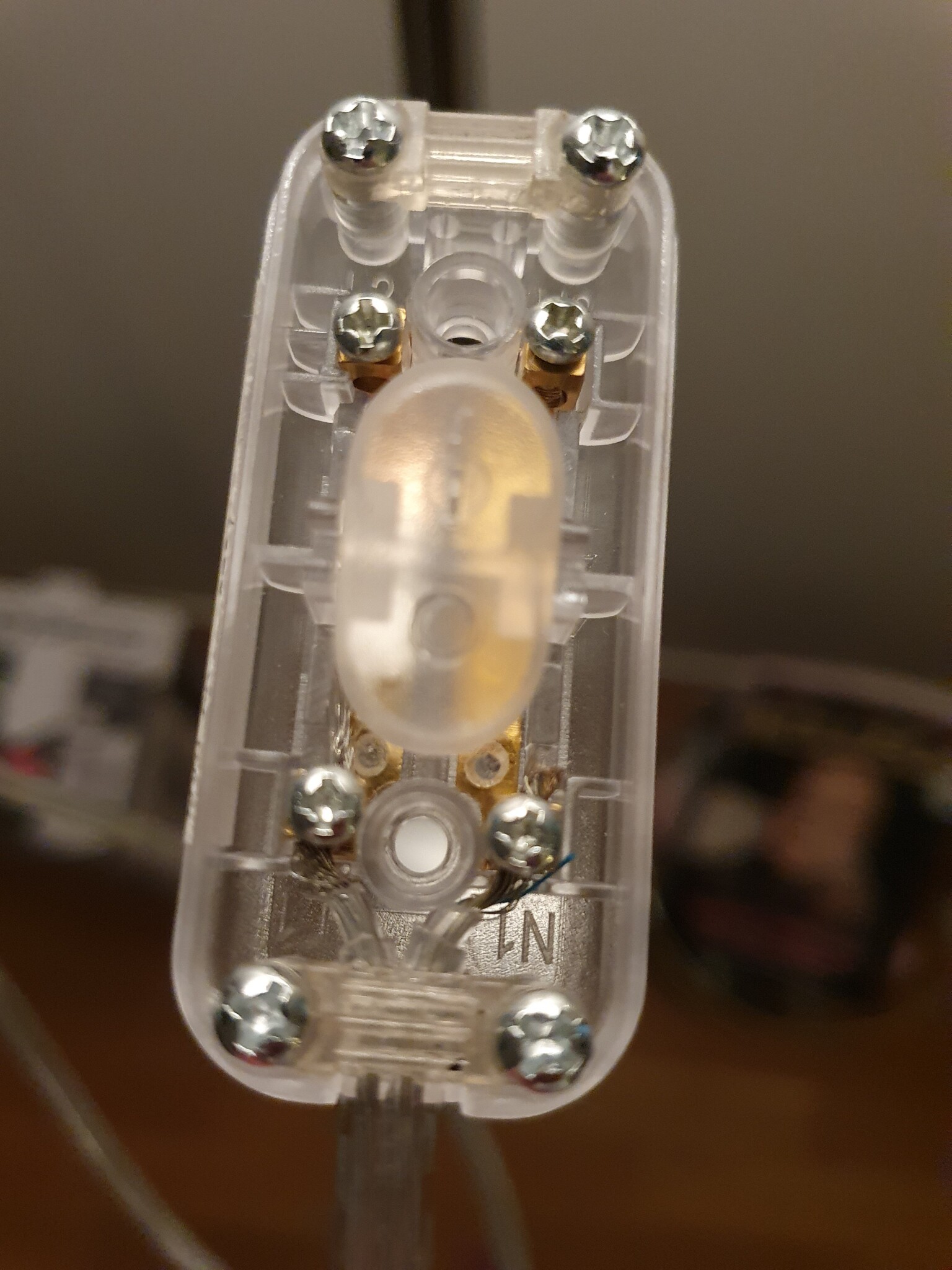

Har ett par lapor där knappen mekanisk gått sönder, köpte en ny.
Klippte sladden och skalade av.
Har bytt många och det har varit lätt, Men dom här kompakta det är verkligen inte ite mycket plats för kablarna, precis så man får en dragavlastning och sen pilligt att få in kardelerna.
Jag är inte nöjd med den vänstra då jag tycker den sticker ut för mycket på utgående sida.
Kan det vara så även om det inte är enligt skolboksexempel eller bör man dra ut den och klippa av lite.
Det blir att ta isär, klippa/skala om, vika till ändarna så dom passar exakt under blecken. ( blir väldigt korta tampar ) koppla in innan dragavlastningen sätts fast och sen dit med dragavlastningen.

Det är en sladd med eurokontakt på en befintlig lampa.
Knappen har gått sönder mekanisk.
