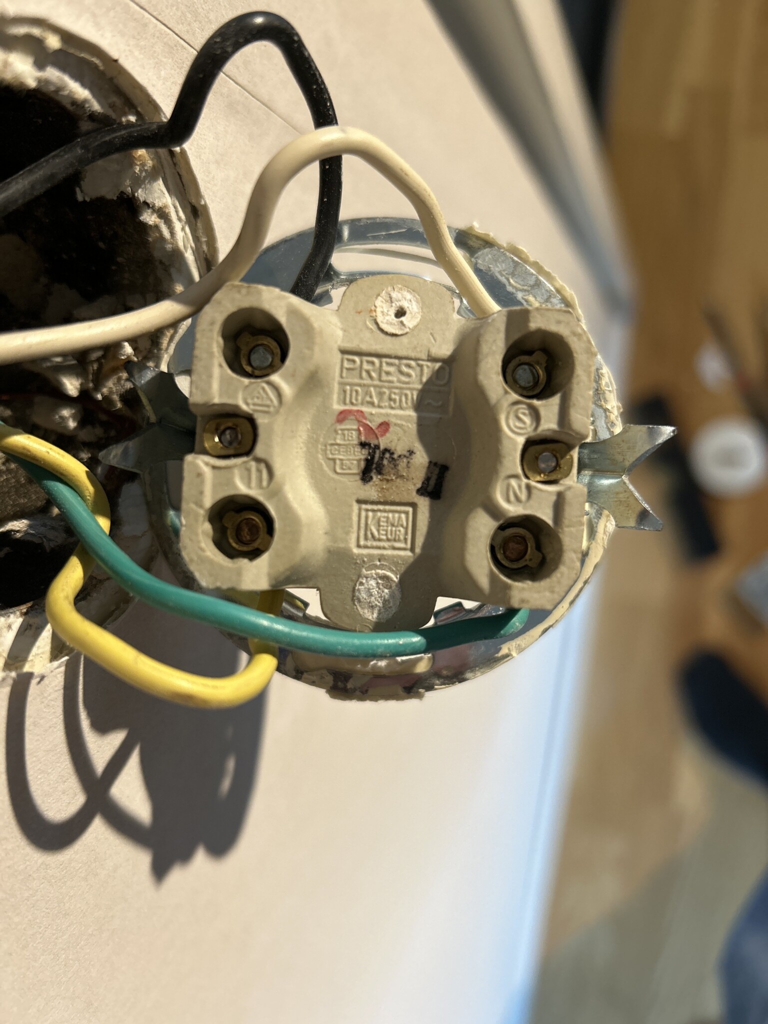

Jag har en äldre strömbrytare (60 tal) som jag vill byta till en dimmer. Men färgerna och symbolerna begriper jag inte riktigt.
Det är konstant spänning mellan svart och vit och den bryter mellan gul och grön.
Hur ska dessa kopplas i dimmern?
Jag hade förväntat mig en fas och tändtråd bara..

Brytaren du visar på bilden har 4 trådar anslutna.
Ingår den i en trappkoppling, någon mer brytare som styr samma lampa?
Är det en kronbrytare som kan styra mer än en lampa (mer än en knapp på den)?
Fyra trådar skulle kunna betyda att det är en korskopplare, som i så fall ingår i en trappkoppling med tre eller fler brytare till samma lampa.
Trådarna som går in i dosan kommer alla från samma rör in i dosan, eller är några vidarekopplade till någon ytterligare dosa?

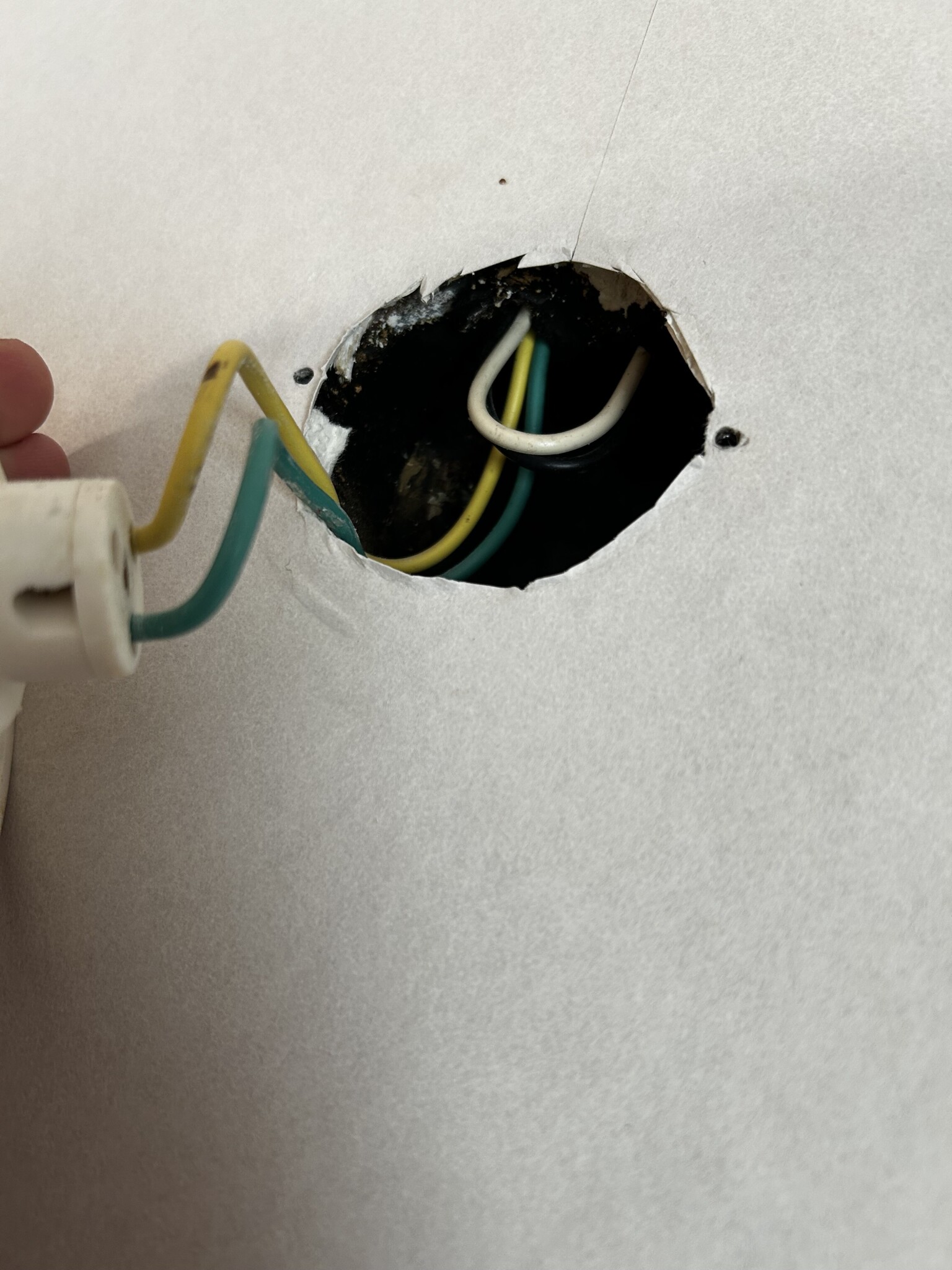

Så här ser det ut ”i andra änden” takuttaget.H hempularen skrev:Brytaren du visar på bilden har 4 trådar anslutna.
Brytaren styr denna lampa. Vit och svart går tillbaka i röret och grön och gul på polerna.

Jag tror du har en 2 polig brytare, inkommande vit är nolla, svart är fas. Grön är nolla nolla och gul är tändtråd.H huspeter skrev:
Om du drar i ledarna rör det sig vid strömställaren då?
Svårt att avgöra tyvärr men så har så här ser det ut vid takuttaget som brytaren styr.J J-banan skrev:

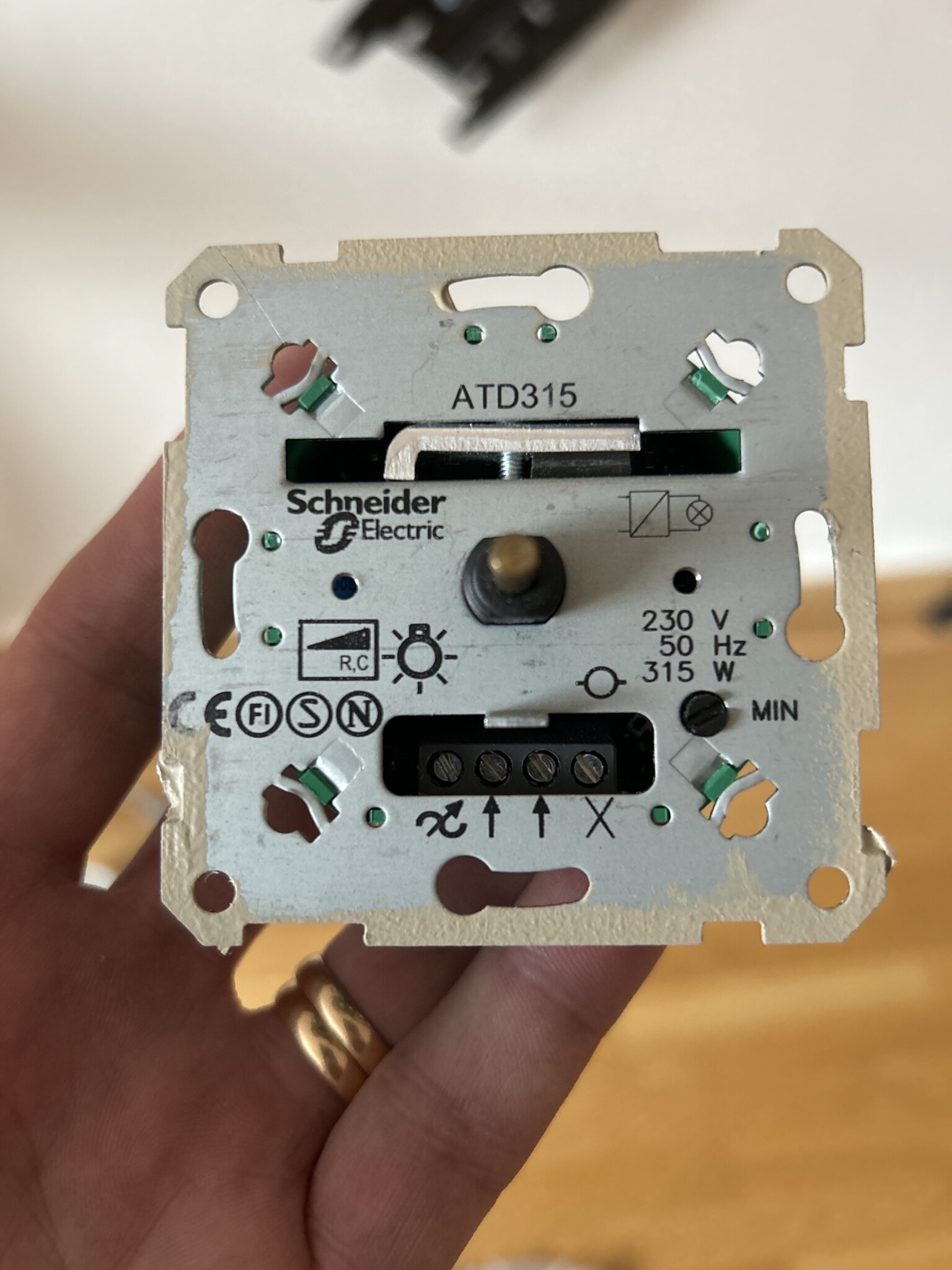

Kan man koppla så här på dimmern:
Gul = fas (pil)
Grön = nolla (dimm)
