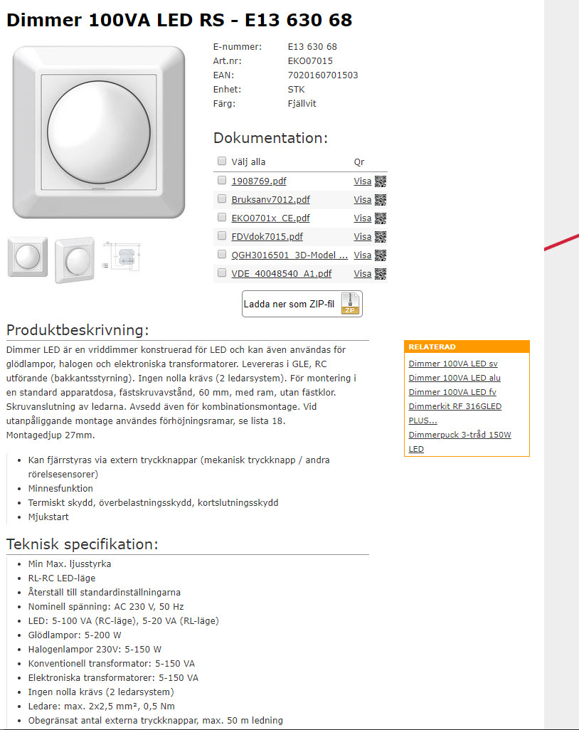

Finns det någon dosdimmer som fungerar som ett reglerdon (1-10V) som kan kopplas ihop med en fjädrande kronomkopplare?
Jag har aldrig sett någon sådan. Men har du redan köpt LED konverten med 0-10V styrning? Annars finns det med impulsstyrning.. alltså bara en slutande återfjädrande kontakt för att dimmra konvertern.
Nej, jag har inte köpt någonting ännu. Jag ska kolla vidare med leverantören som för övrigt är Belysningsagenturer i Scandinavien AB (BiS).
Tack för alla synpunkter/svar.
För de som var lika vilsna som jag uppdaterar jag tråden med att följande skall fungera enligt Elko:
Screenshot av en webbsida som visar en elektronisk dimmer för LED, modell "Dimmer 100VA LED RS - E13 630 68", med tekniska specifikationer.
