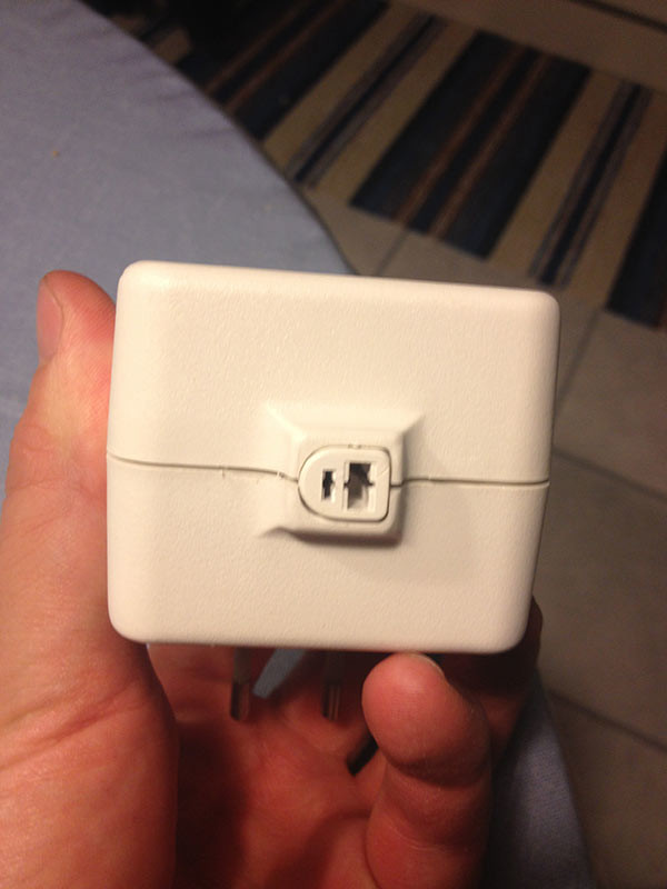

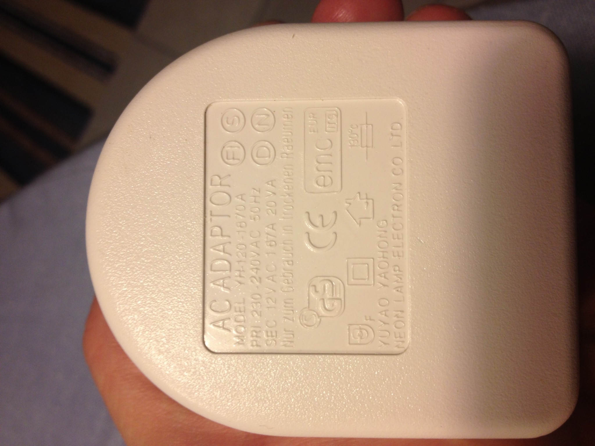

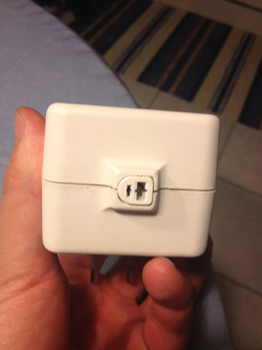

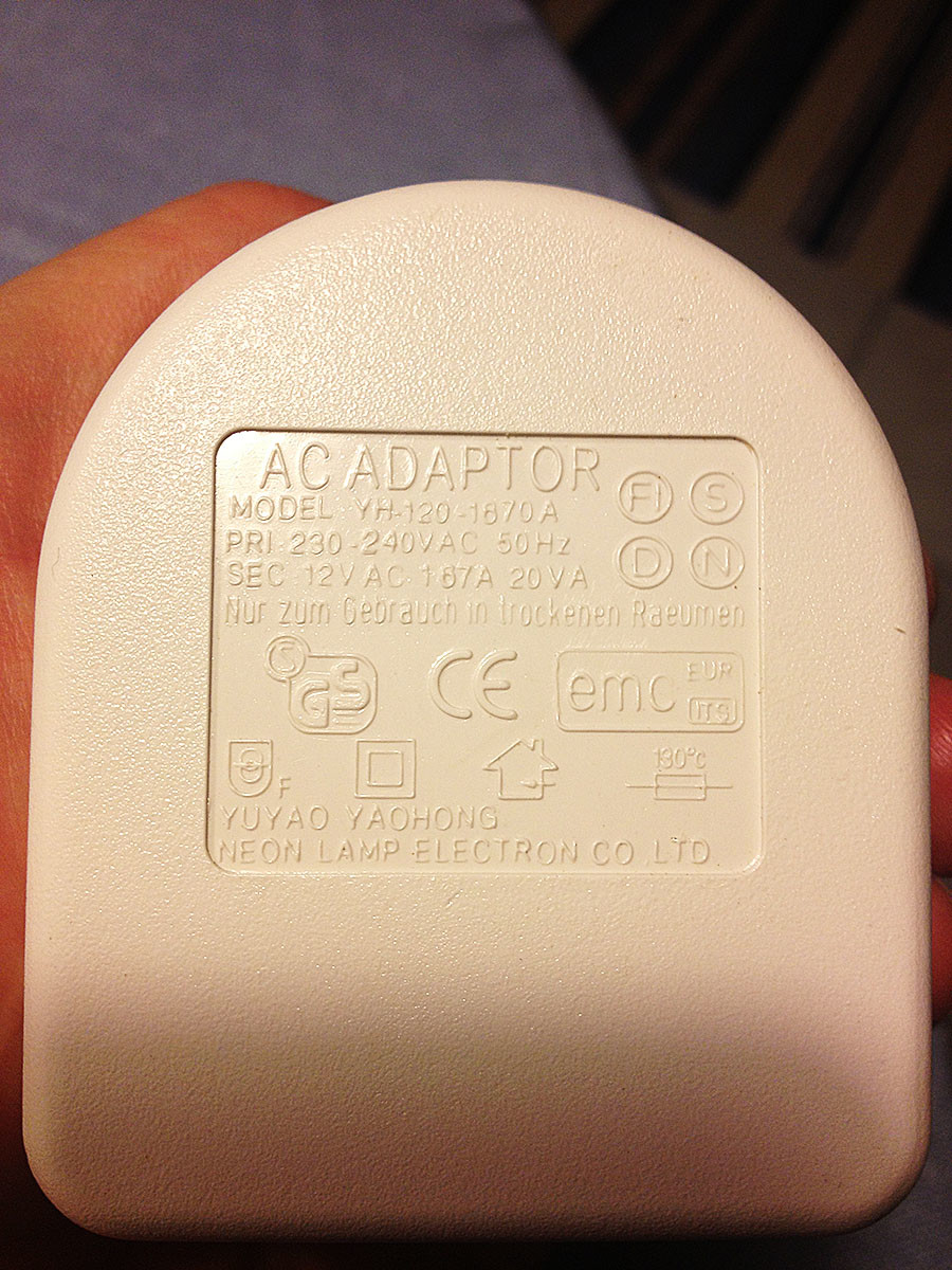

Hej, är hemma i barndomshemmet över julen och fick i uppdrag att hjälpa mormor med belysningen över diskbänken som slutat funka till hälften. Upptäckte att en transformator var slut, inget märke på grejerna och ingen aning var de köpts. Så här ser den ut iaf:
Kan ju löda om kontakten de behövs, men slipper ju helst. Läser jag de rätt om jag behöver en 12 volt AC på 20 W? Driver tre små 12 v halogen-spotar. Vet någon var en liknande kan köpas?

Du kan hitta en med motsvarande data i skrotlådan över julgransbelysning eller hos Kjell, antingen en adapter för allmänt bruk eller ett drivdon avsett för just halogen. Data är inte kritiskt bara det klarar minst 20 W i 12 V.
Att hitta en med samma kontakt kan bli svårare.
