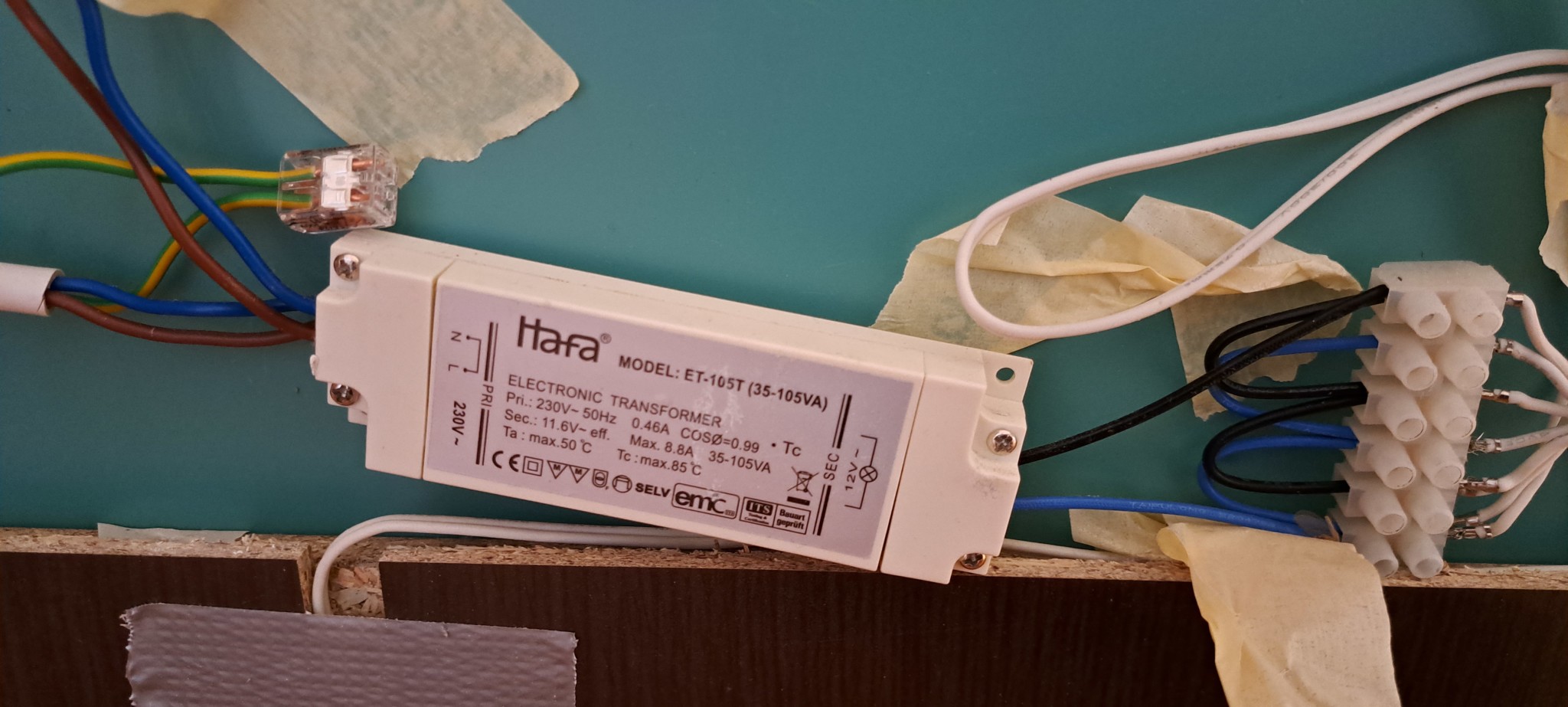

Belysningen i spegeln har inte fungerat på ett tag så jag misstänker att transformatorn har gått sönder. Jag har googlat men inte hittat den som reservdel. Är det någon som vet vad för trafo som jag ska ha till skåpet? Utrymmet bakom spegeln är bara 2cm så det behöver vara en tunn rackare.

Ett annat tänkbart problem är att du ersatt halogenlampor med Ledlampor och hamnat under 35W vilket då är mindre än mista last som trafon kräver för att fungera.
Notera även att tex 3 x 10W halogen är mindre effekt än trafon minsta last 30VA (=30W då halogen är en snäll resistiv last). Såg att utgången delades upp till 3 kablar.
Lösningen är ändå den samma.
Byt drivdon/trafo men se till att även minsta effekt stämmer med dina lampor och förbered gärna för LED.

Jag har inte ersatt några lampor men frågan är om felet kan uppstå om en av lamporna gått sönder? Eftersom alla lampor (4st) är döda så utgick jag ifrån att trafon hade gått sönder. Jag antar att man kan kontrollmäta spänningen på utgående kablar efter trafon för att se ifall den fungerar?blackarrow skrev:

Jag skulle gissa att utgången pulserar 12V vid för låg eller ingen last.
Med den aktuella transformatorn är det rimligt med 4 x 20W lampor och då ska trafon fungera och kunna få 3 eller 2 lampor att lysa.
Skulle det däremot sitta 10W och en går sönder så blir det ju bara 3 x 10W vilket är mindre än 35W.
Kan du resistansmäta lamporna så du kan se om det är avbrott?
