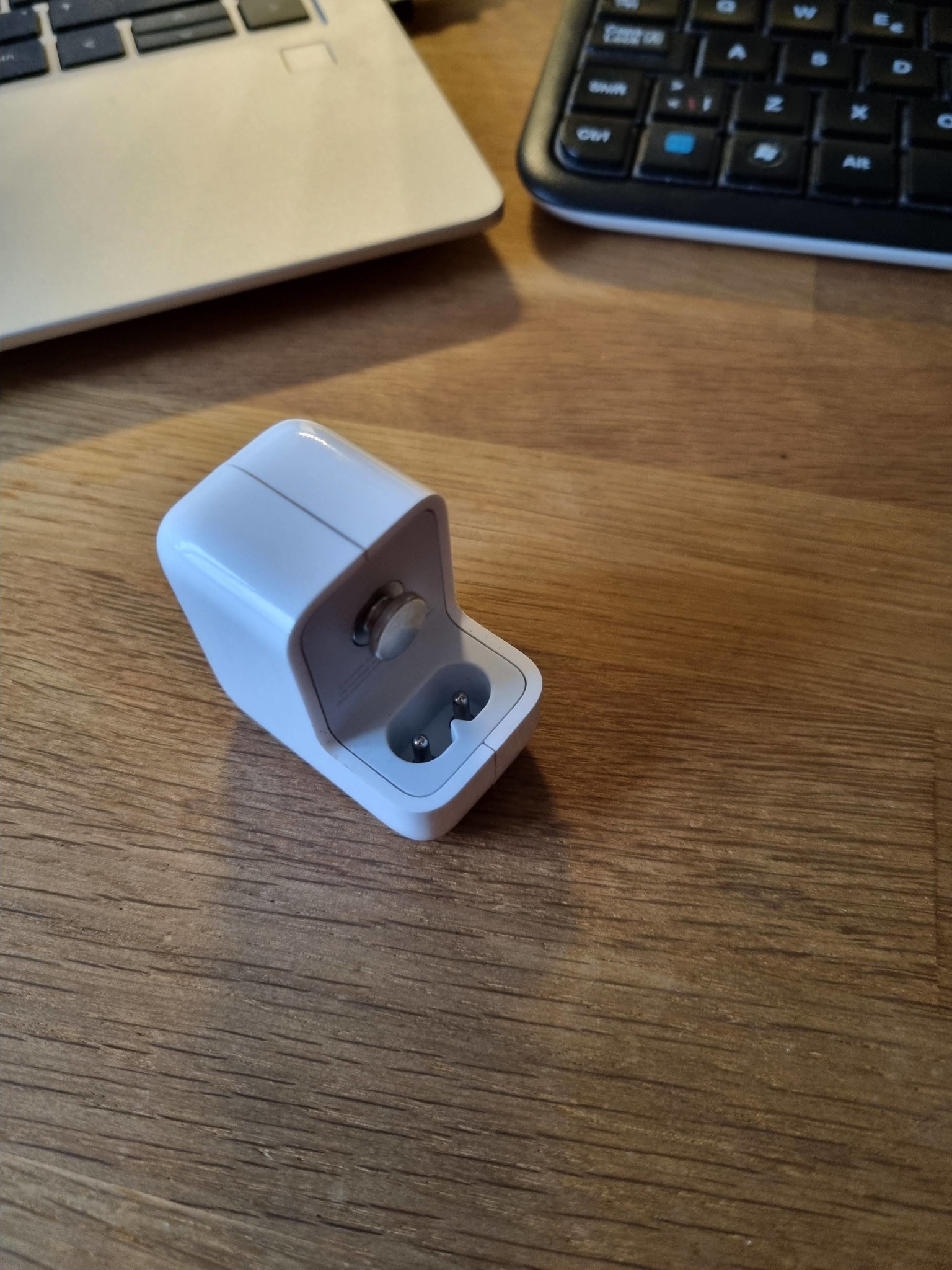

Någon som känner till en transformator som omvandlar 230v till 5v.
-Den ska få plats i en vp2- dosa
Jag vill ha en paneldisplay med extern sensor i ett blindlock eller liknande. De jag hittar går på batteri eller 5v. Skulle vilja slippa batteribyte.

Då är det ingen transformator du söker.....:cool:
En vanlig USB-laddare ger 5V DC men det kanske känns så där att bygga in. Brukar bli lite varma.
D
Vad är det då jag söker?
Slakta en 5V usb-laddare.
ClasseClas
Du skulle kunna använda tex en Apple USB-laddare. Ta bort stickkontakten och anslut med kabel istället.
