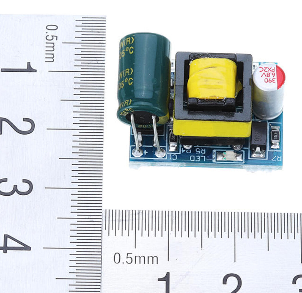

Någon som har tips på en transformator 230V AC till 5V DC som får plats i en eldosa? Behöver driva en Nibe inomhussensor/display för värmepumpen via USB

För äkta hempuleri finns det små trevliga nätaggregat som sätts i lämplig kapsling. 15:-/st i 10-pack. Motsvarar en mobilladdare i kapacitet.

Njae, menar något litet som man kan koppla in direkt på fasen,nollan och ev jorden i en dosa infälld väggdosa, sen koppla antingen USB inne i dosan och dra kabel till enheten alt skarva på. Sen på med doslocket och slippa en separat USB kabel som permanent skulle uppta ett uttag.
Har sett på typ Temu eller Fruugo men vill gärna ha något känt märke för att slippa att kåken brinner ner eller att det ser alltför hempulat ut

Låter precis som de jag föreslog i länken. De finns med kapsling också. Välbyggda med ordentligt avstånd mellan 230 och sekundär, så jag är inte orolig för dem.

I en liten större installation med flera infällda 5v USB (i det fallet infällda surfplattor i väggarna) så valde vi att köra med POE-switch och POE adaptrar till lämplig USB kabel infällt.
Det kan vara ett alternativ om det går att dra en nätverkskabel till dosan där du ska ha USB och strömmata från en annan plats med en POE-driver eller liknade.
Annars är de små infällda AC-DC omvandlarna.
