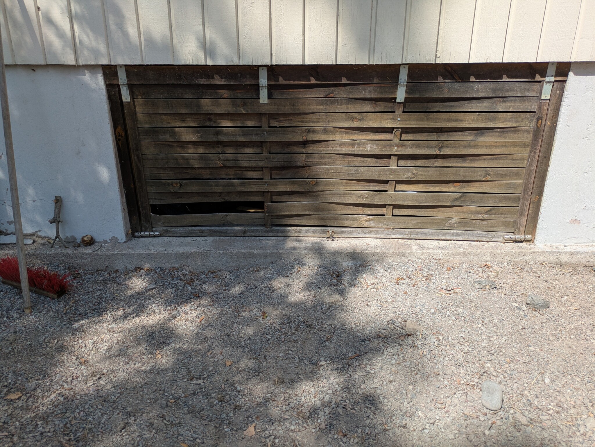

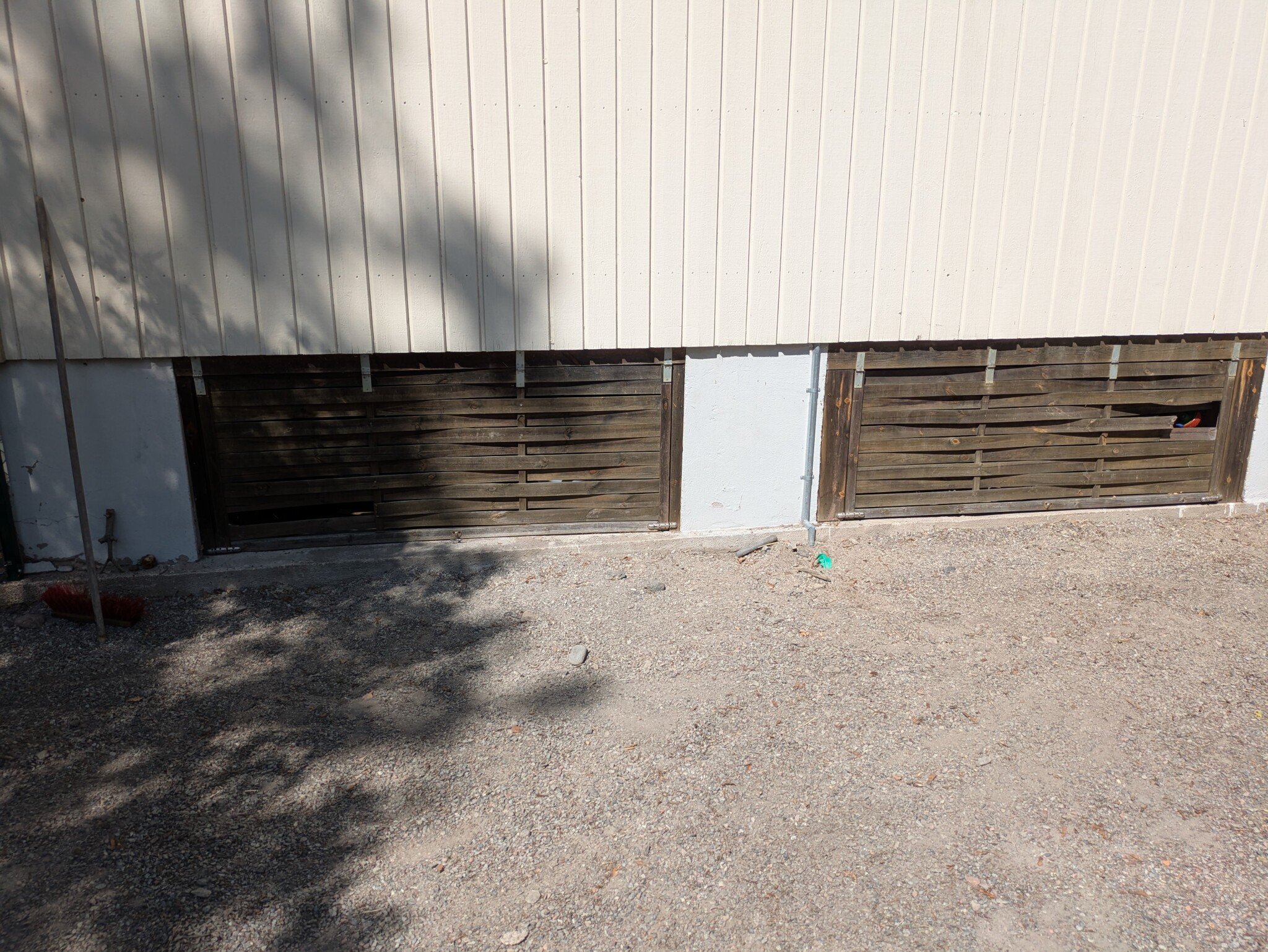

Vi har ett hus med torpargrund byggt på lecablock som ventileras med uteluft. På ena sidan av huset så sitter det 3 stycken luckor i trä som man öppnar för att komma in under huset. De här luckorna är tyvärr väldigt slitna och trasiga, behöver bytas helt enkelt. Har försökt leta efter de här på olika byggvaruhus och på nätet utan att hitta något. Tror jag söker på fel namn. Någon kunnig person som vet vad den här typen av lucka på bilden heter?

Det där löser du själv med att sätta ihop några brädlappar. Du kommer aldrig att hitta färdiga luckor som passar.C Cem_0210 skrev:Hej!
Lamellskärm eller skärmvägg är 2 namn på det du söker.
Nu finns de knappast i samma storlek men går så klart att modifera så att de passar.
https://www.byggmax.se/skarmvagg-kajsa-44-mm-p087918092#1250=102753
