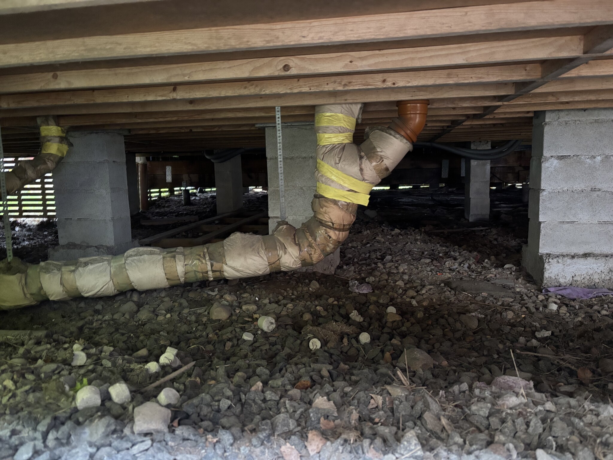

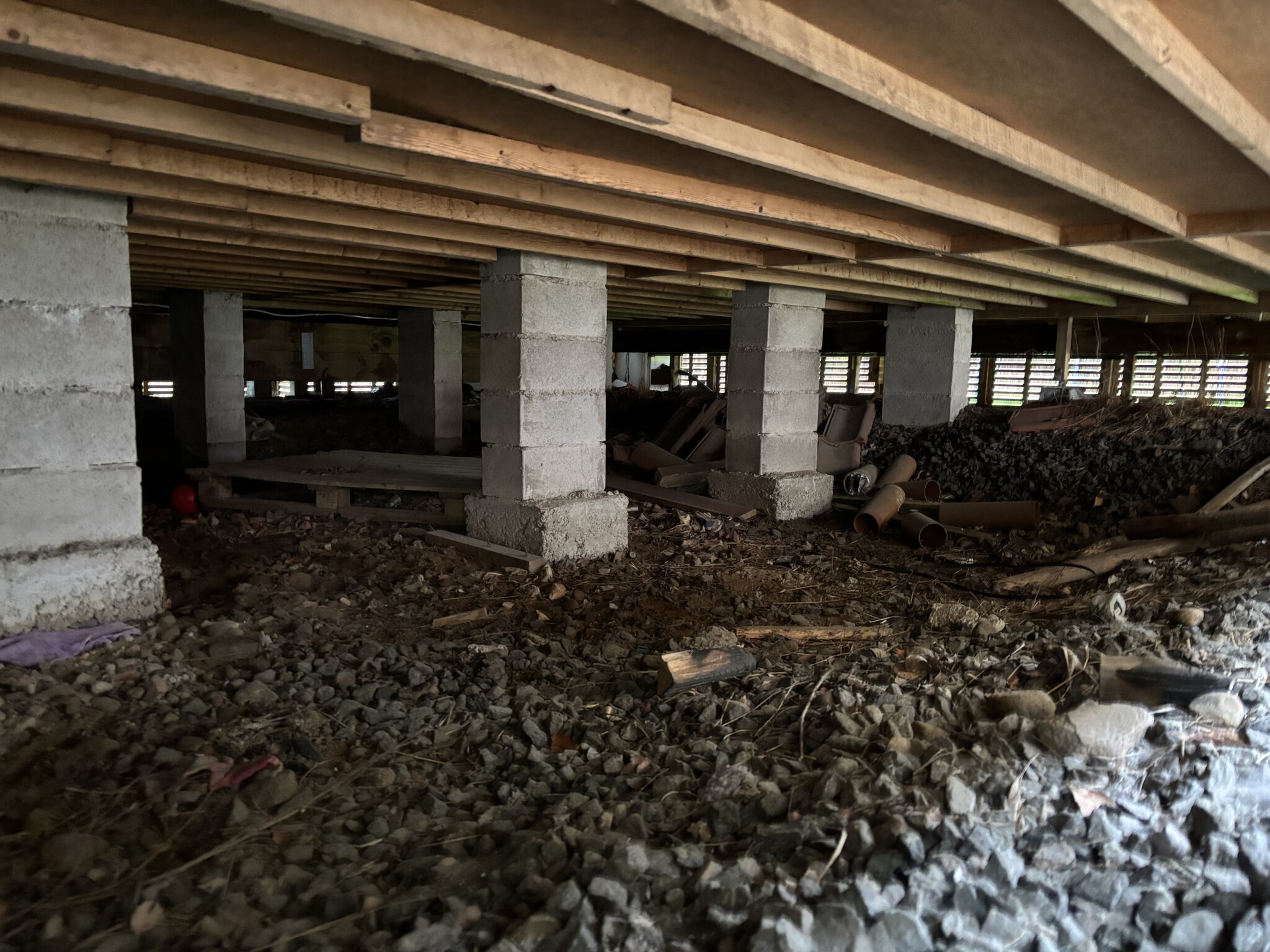

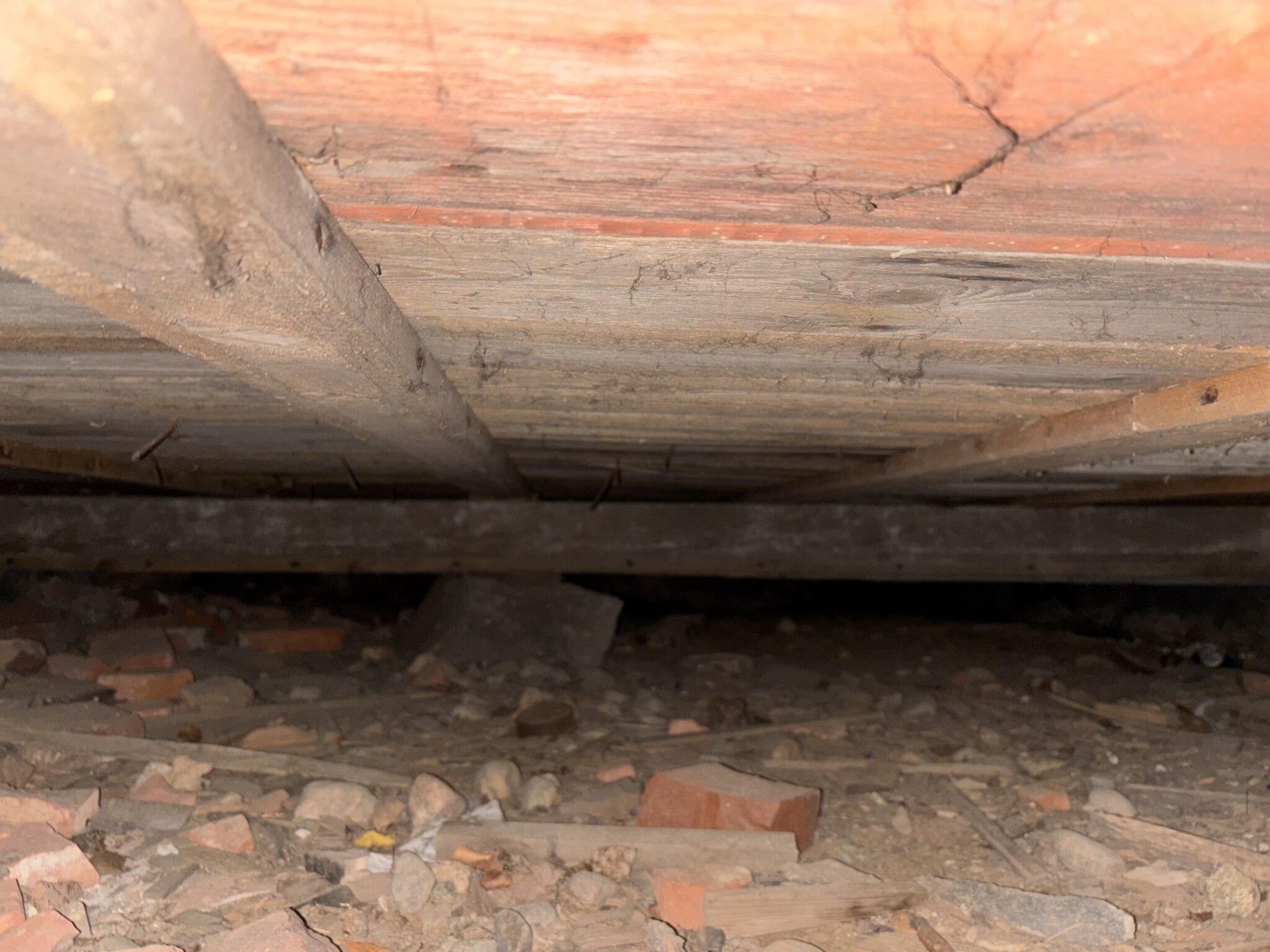

Ska kolla med mäklaren om krypgrunden är original. Vet att kök och badrum har renoverats i den delen av huset och då borde de ha bytt rör i alla fall.
Vi var på en andra visning igår och tog några bilder. Det är öppet och luftigt under plintgrunden. Krypgrunden har små ventilationshål där vi i alla fall kunde få in mobilen för att ta en titt.
Jag tycker båda konstruktionerna ser bra ut, ivf tekniskt sett.
Lite svårt att krypa in i den gamla men på ditt foto såg man ingen påväxt.
Samma med den nya, ser bra ut. Den är väl ventilerad vilket är en bra förutsättning.
Skaffar ni ett hus med krypgrund utan lucka in, såga upp en snarast. Antingen för man bara vill kolla in den eller så springer grannkatten in och gömmer sig!

Ser bra ut det man kan se. Men ta dit ett fuktföretag som kan detta, för framtiden så kanske räcker det med en plast på marken. Krypgrunden måste rensas från allt organiskt material. Att anlita en egen besiktningsman är bra också.S seamonkey skrev:
