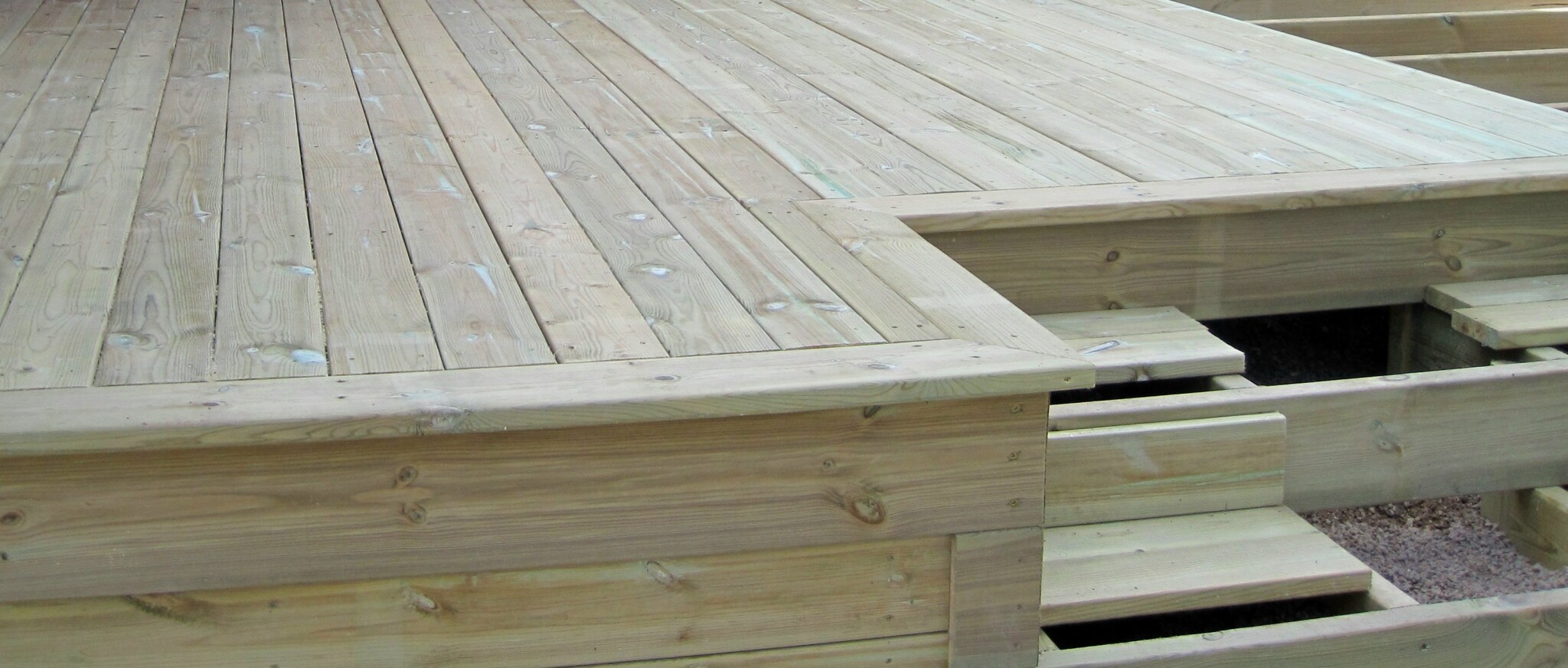

jan.boquist #17 Medlem · 37 inlägg 28 apr 21:48 jan.boquist Medlem 37 inlägg 28 apr 21:48 #17 A AndersS skrev: Exempel på bjälklag till ett av våra trädäck. [bild] @AndersS vad är det för reglar längst till vänster? Ska bygga regelverk för uterum och funderar på hur jag ska stärka upp för stolpar och dörrskenor.
A AndersS #18 Husägare · Kalmar Län · 27 529 inlägg 28 apr 21:58 AndersS Husägare Kalmar Län 27 529 inlägg 28 apr 21:58 #18 Det är två parallella 45 mm reglar med en stödbräda mellan för att kunna lägga och få en stabil fris runt, samtidigt kunna fästa ändar på trallen med 120 mm trall. Fungerar ju även för vägg med stöd för golv.
