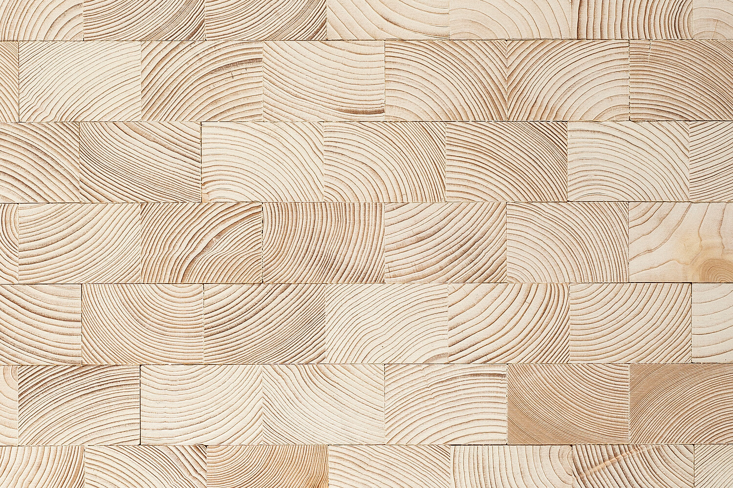

Jag trodde man la så här 🤣 Träbitar lagda på högkant i ett mönster med synliga årsringar.
Hög högkant

A ajn82 skrev:
Jag trodde man la så här 🤣[bild]
Snyggt …men dyrt?!
Hög högkant
På min skärm ligger bitarna på "platten" och inte på högkant
