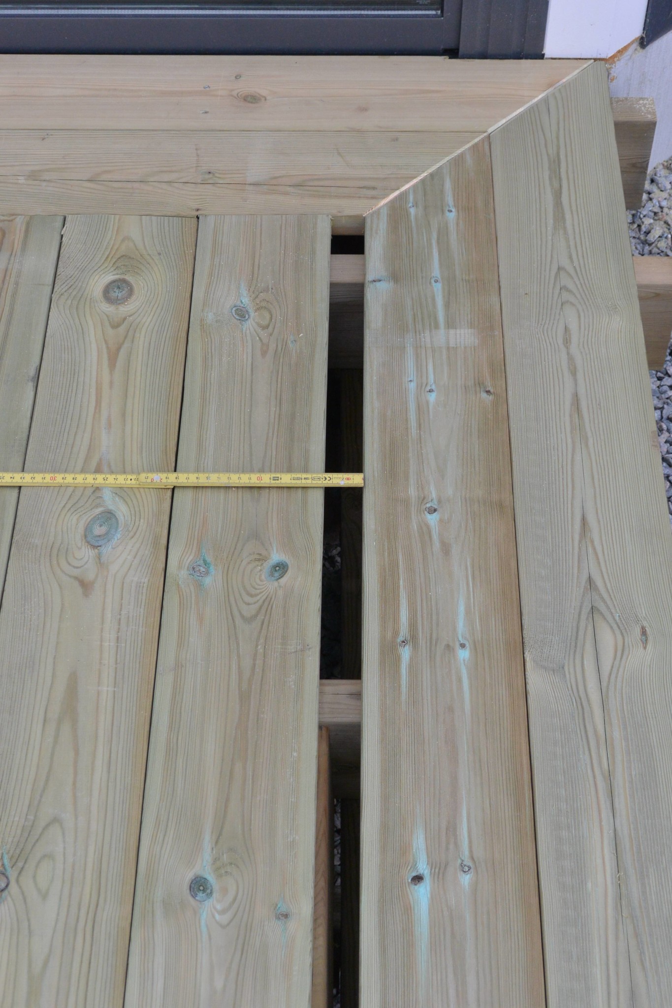

Gör en fris (ram av 2 st. brädor) lava sedan dit trallbrädorna och låt dom ligga lösa över vintern. när snön har tinat bort på våren har trallen svällt till max, nu kan du skruva fast dom helt i kloss eller fördelat så det går jämt ut.
OBS Använd rostfri A4 skruv.
När jag packat ihop all trall hade jag 38 mm att fördela på 31 brädor, det blev 1,2 mm springa alltså 146,2 c-c mellan varje bräda.
Måttband på löst liggande trallbrädor visar avstånd mellan brädorna inför fastskruvning.
Smart!!!

Det kvittar när trallen svällt max men det är det ögonblicket den ligger rätt för att skruvas fast. Det kan skilja 4-5 mm mellan olika bräder hur mycket dom sväller, det beror på hur många årsringar brädan har.

Jag värderar nytryckt högt för att man då "vet" hur mycket de krymper. Ingenting för hållbarheten eller liknande. Nackdel med nytryckt är såklart att det krymper i geringarna också och blir otight, men hellre det än att det är perfekt när man lägger och det sväller och slår sig. Med nytryckt kan du lägga brädorna kloss mot varandra med tvingar, med torkad bör du köra med lite mellanrum
